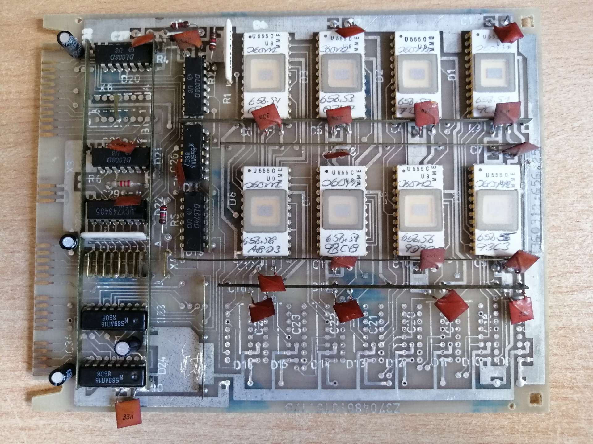

Ez a kártya hasonló korszakból való, mint a tied. Ezen U555C típusú, 1kB-os EPROM-ok vannak.
Ez egy spektrofotométerből származik, ami ugyan nem önálló számítógép, de valahol mégis annak tekinthető.
(#) thomato válasza lazsi hozzászólására (») Szept 8, 2021 /
Igen, hasonló stílusjegyeket visel magán. Évekkel ezelőtt kidobtam egy nagy panelt, ami rózsaszín orosz ram -okat tartalmazott. Na persze már megbántam, már lehet tudnék belőle valami 8bites gépet építeni.

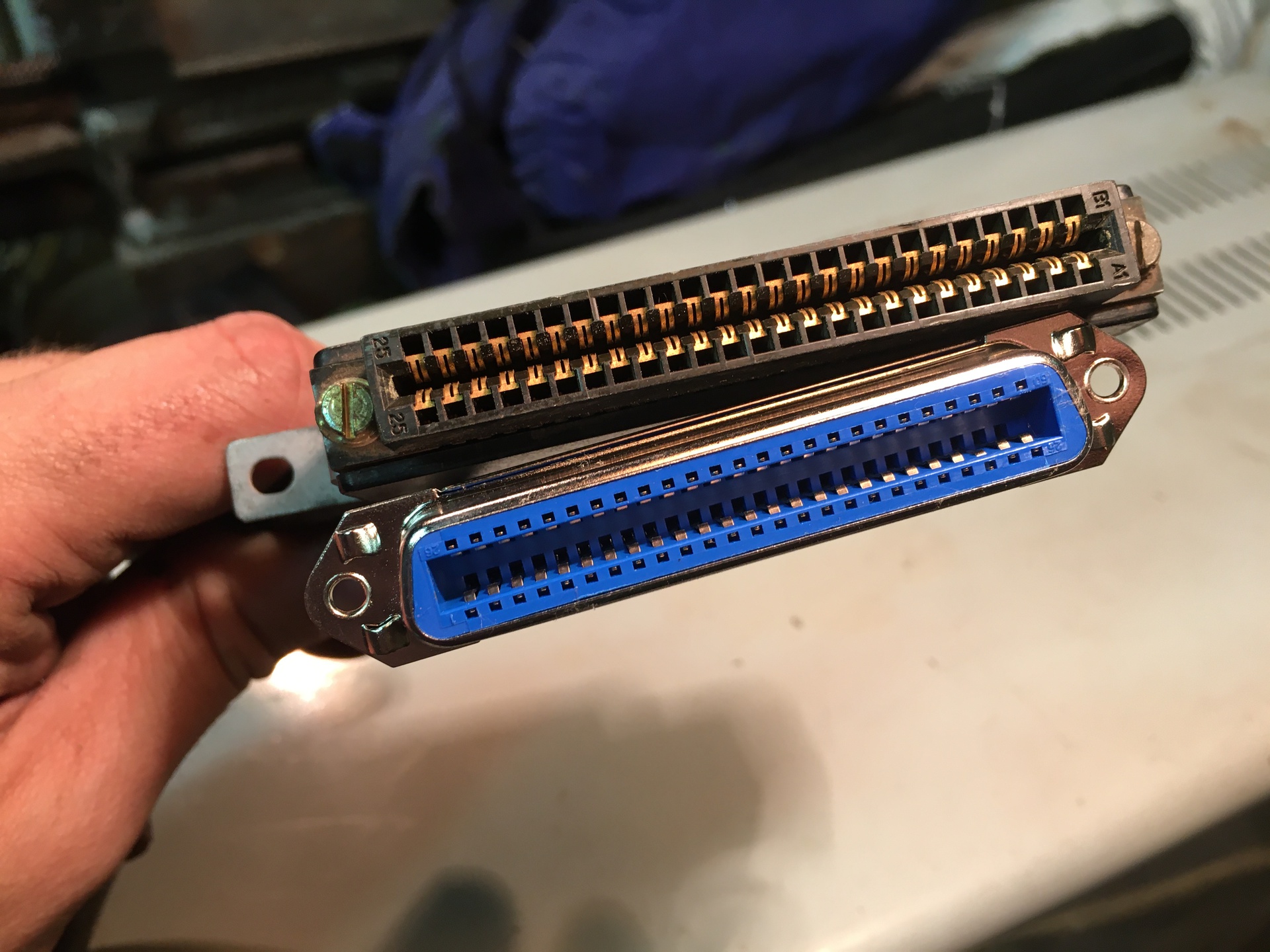

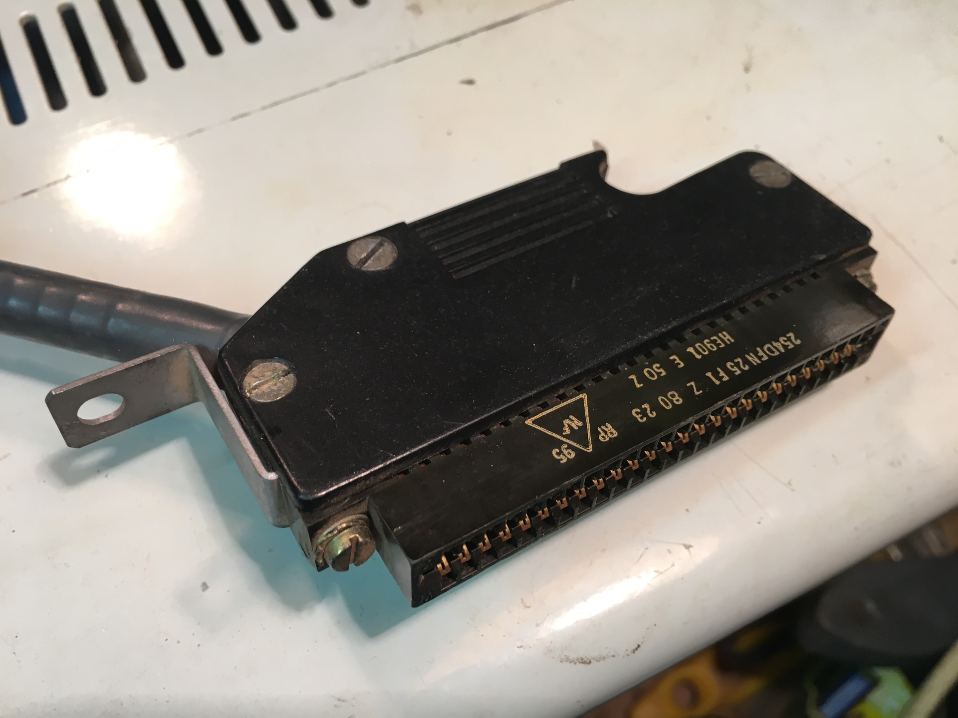

Nagyon keresek VDT 52100-C-hez való kártyához 50 pólusú csatlakozót, hogy végre kipróbálhassam a Fok-Gyem adattermináljával.
Amit vettem Centronics típusút, sajnos keskenyebb, mint a gyári.

(#) GabetheLayman válasza lazsi hozzászólására (») Szept 25, 2021 /
A második képen mutatóba ott van a Centronics, amit tévedésből rendeltem.
(#) Doky586 válasza GabetheLayman hozzászólására (») Szept 25, 2021 /
Ez azonos a régi 286-486 számítógépek alaplapján levő ISA busz foglalatával. Régi gépekből forraszd ki, fűrészeld méretre és lesz csatlakozód..
(#) cua válasza GabetheLayman hozzászólására (») Szept 26, 2021 /
A 2x25 pin nagyon ritka, szerintem manapsag nem nagyon kapsz ujat. Egyszerubb (de mindenkepp gyorsabb) meglevo, nagyobb pinszamut felhasznalni. Ahogy feljebb mondtak: akar levagod, akar csak szabadon hagyod a nem hasznalt pin-eket.
(#) nedudgi válasza GabetheLayman hozzászólására (») Szept 26, 2021 / 1
Gyors keresés alapján ezt találtam.
Biztosan van ilyenem, de mivel egy lakásfelújítás közepén tartok, a ház kétharmada lefóliázva, glettelés, csiszolás miatt, reménytelen akár az idén is előkerítenem.
Találtam egy magyar linket is, de az ára 2-vel kezdődik, és ötszámjegyű. Kártyaél csatlakozót kell keresni, 2,54 rasztermérettel.

(#) cua válasza nedudgi hozzászólására (») Szept 26, 2021 /
Nice hit. Lehet veszek parat, mert amikor tavaly kellett volna sehol nem talaltam.
(#) GabetheLayman válasza nedudgi hozzászólására (») Szept 27, 2021 /
Köszönöm szépen mindenkinek!
Végre nyomon vagyok.
(#) gerry válasza cua hozzászólására (») Szept 29, 2021 / 1
2x25 pin-es csatit a Kontel-ben láttam! Ki is kértem egy darabot, de mivel nem forrasztható volt hanem szalagkábelre préselhető, mint egy IDE csatlakozó, ezért nem hoztam el! Azt hiszem 1 raszteres érintkező távolságú.
(#) nedudgi válasza gerry hozzászólására (») Szept 29, 2021 /
A szalagkábellel nincs semmi gond, negyven évvel ezelőtt használtuk, ha gyorsan kellett egy kábel.
(#) nedudgi hozzászólása Szept 29, 2021 /
Éjjel megvilágosodtam, a Socapex a csatlakozó gyártója.
