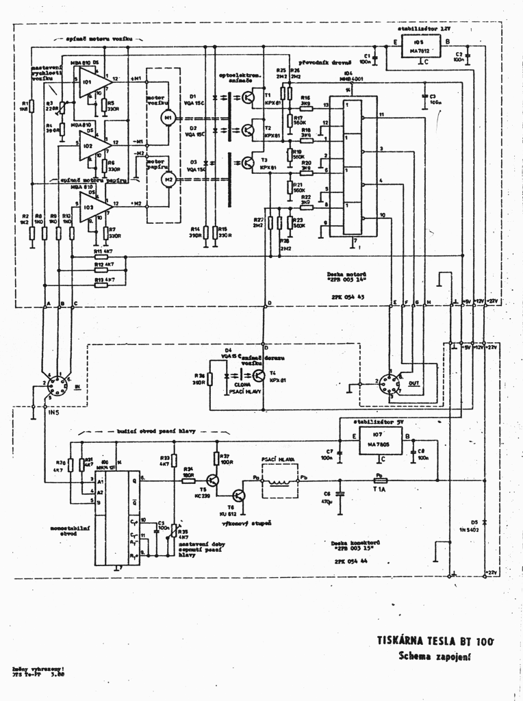

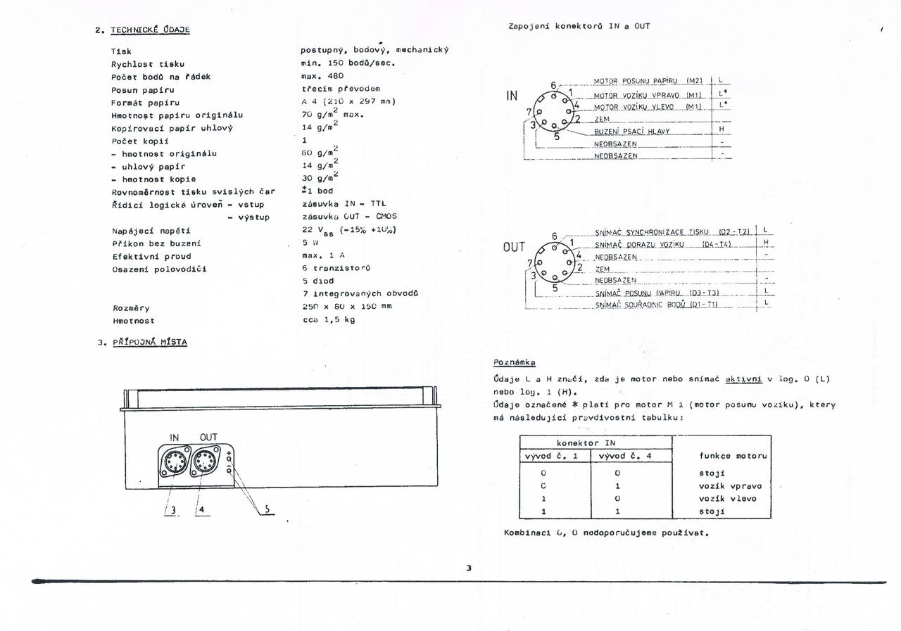

Addig tanulmányoztam a nyomtató kapcsolási rajzát, amíg rájöttem, hogy számítógéptől függetlenül is ki tudom próbálni, mivel egyszerű módon lehet vezérelni. Ma ki is próbáltam, minden funkciója működik, de még számítógépről nem próbáltam ki.
A második képen van a csatlakozó kiosztása.

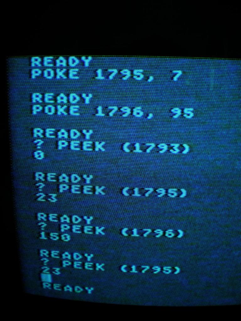

Na itt a probléma.
A 0700(16) és felette szerintem ROM terület, mivel bármit is adok meg adatnak, adott cím alatt mindig ugyan azt a számot kapom vissza (melléklet). Viszont nem hiszem, hogy a gépkönyv lenne a hibás, persze nem elképzelhetetlen.

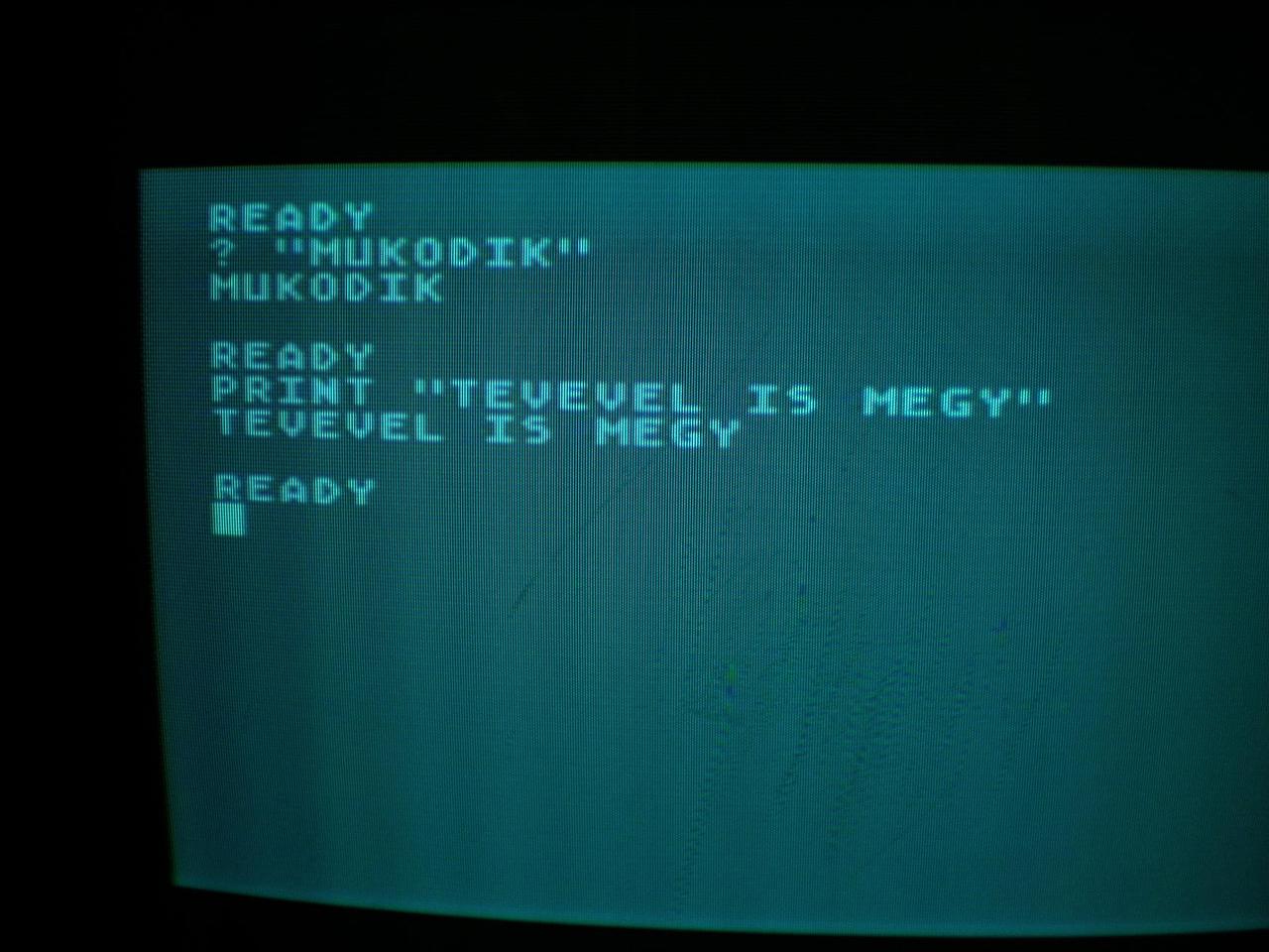

Összedobtam gyorsan egy kábelt, aminek segítségével az ATARI monitor csatlakozójában lévő kompozit videojelet rá tudom kötni egy színes tévé scard csatlakozójára, így a hangolással járó mizéria és a rizsás, életlen, zavaros kép problémája is megoldódik. Elméletileg a monitor csatlakozóban ott van a hangkimenet is, de ezt még nem kötöttem rá a scard csatlakozóra, holnap kipróbálom, és elkészítem rendesen a kábelt (most csak gyors összedobtam egy próba erejéig), ezek után így fogom használni az ATARI-t.
(#) killbill válasza elektroncso hozzászólására (») Máj 26, 2016 /
A z80-as gepeken altalaban a 0 cimtol kezdve ROM volt, mert a RESET 0-ra ugrik. A CP/M-nek
a 0 cimen RAM kell legyen, ezert a CP/M-es gepeknel valamilyen lapozos megoldas volt. De ezek a regi BASIC-es gepek tobbnyire nem ilyenek. A "?" a legtobb BASIC nyelvben a PRINT roviditese, a ZX81-en nem. A ZX Spectrum-ot nem tudom. A TV-n a csatlakozot SCART-nak hivjak.
(#) killbill válasza killbill hozzászólására (») Máj 26, 2016 /
Viszont az ATARI 800XL az 6502 alapu, azert van $700-on a program.
