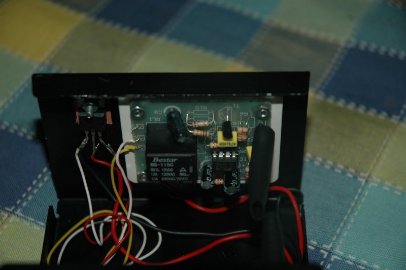

Olyan próblémával fordulok hozzátok hogy van egy több méter hosszú szalag tekercsekbe, amin matricák vannak. (olyan amiket a könyvekre ragasztanak leértékeléskor,stb) Azokat kéne megszámolni rajta. Próbálkoztam IR fénysorompó áramkörrel, de mivel a matricák 5mm-re vannak egymástól nagyobb sebességnél használhatattlan. Milyen érzékelővel lehetne ilyesmit csinálni?

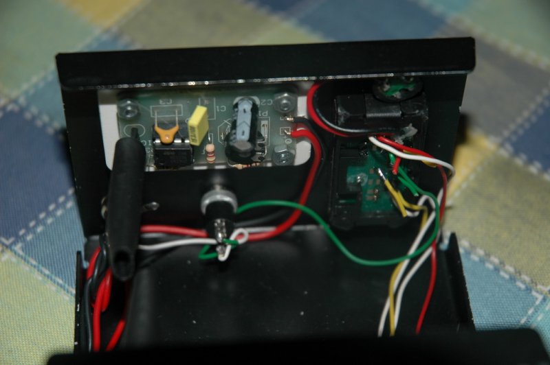

(#) geri12 hozzászólása Szept 30, 2010 /
mellékeltem a képeket a matricákól, jelenlegi nem jó megoldásról. Az infra fénysorompó, ami a conrádból van nem jó erre. Az egyik alapvető próbléma hogy rélés. Mielött megkérditek hozzám már így került a cucc, nem én választottam ezt a megoldást. Ez a szalag egy motorral lesz hajtva tehát nagy sebbességgel fog elhaladni az infra led elött. Ha impulzus lenne relé meghuzás helyett, akkor a IR lenne olyan gyors hogy észlelje a matricák közti szüneteket? Lézeren is gondolkodtam, de szerintem az sem volna a legjobb. Tanácstalan vagyok.
(#) Hp41C válasza geri12 hozzászólására (») Szept 30, 2010 / 4
Érzékelés:
Résoptocsatoló, Infra led + infra fotodióda vagy fototranzisztor. A Propeller óraban a helyzet érzékelésére mindkét fajtát kipróbáltam kb. 2000 impulzus/sec körül, de biztosan megy nagyobb sebességgel is.
Számlálás:
A relét vezétlő tranzisztort fel lehet használni (relét lekötve róla) / meg lehet ismételni, hogy egy CMOS / TTL számláló lánc órajelét hajtsa meg (ST szintillesztő fokozat kellhet még). Egy hatákonyabb megoldás is van. A tranzisztor kimenetét egy mikrokontroller megfelelő (számláló bemenet, megszakítás kérés, ...) bemenetére vezetve, a számlálást a kontroller elvégezné, az eredményt lcd-n, 7 szegmenses kijelzőn meg tudná jeleníteni. Ha jól választod a kontrollert, az egész berendezés PC -ről távvezérelhető lenne: Számláló törlése, indítása, az eredmény kiolvasása megoldható pl. RS232 felülettel - a PC soros vonalát felhasználva vagy USB-n is. Ha még marad egy két lába a kontrollernek, a szalagot továbbító motor is vezérelhető PC-ről...

(#) csovaril hozzászólása Okt 2, 2010 / 1
Szerintem nem át kéne világítani rajta, hanem megvilágítani, és a visszavert fényt nézni, mivel a matrica matt, míg a hordozó fényes.
És nem a középvonalban kell mérni, mert látom, néhol összeérnek a matricák.
