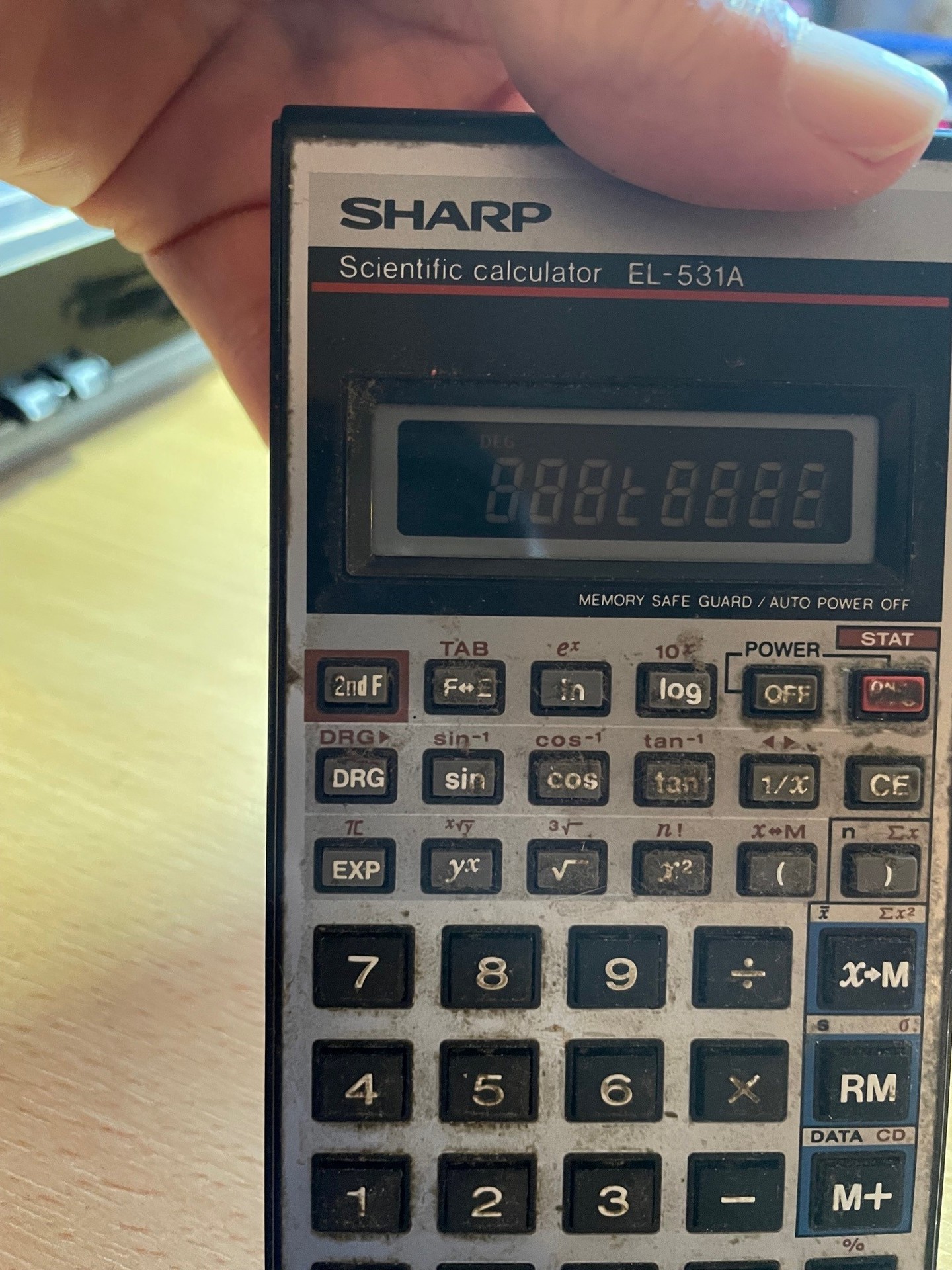

Sziasztok! A kedvenc SHARP EL-531A számológépem ezres helyiértéknél lévő egyik szegmense nem világít, így nem egyértelmű, hogy milyen számot ír ki. Lehet ezt orvosolni, vagy meg kell válnom tőle (ezt nagyon sajnálnám!).

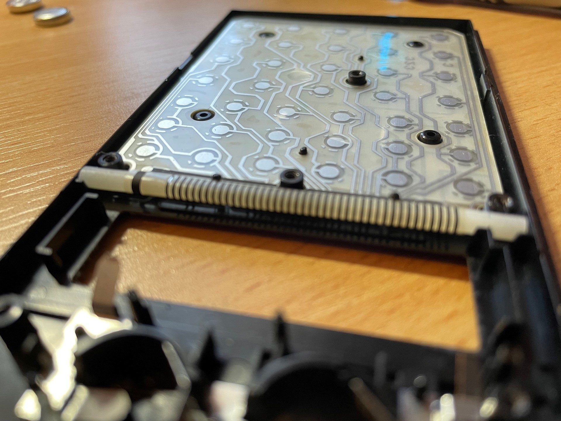

Köszönöm. Alkohollal kellene megtisztítanom? A zebra gumi másik oldalát miért kell megtisztítani, annak milyen szerepe van. Szétszedtem, mellékelek egy fotót, amin az látszik, hogy a jobboldali első vonal a zebra gumin lekopott. Lehet, hogy ez vezet a rossz szegmenshez, annak ellenére, hogy ez a legelső csatlakozás, a rossz szegmens pedig az ezreseknél van?
A zebra gumi két átellenes oldalára gondoltam. De a te fotódon nem igazán igazodok el.
![]() Az a hengeres valami lenne a kontakt gumi? Miért lebegnek felette az IC lábai? Ez már egy szétszedés közbeni állapot? Az általam ismert zebra gumik négyszög keresztmetszetűek, és sűrűbben vannak a vezető és szigetelő rétegek. Általánosságban írtam az ilyen szerkezetekben használt LCD, és panel kapcsolatról, ezt a kütyüt magát nem ismerem. Amúgy az alkoholos tisztítás első körben jó lesz. A hozzászólás módosítva: Szept 29, 2022
Ez még a régi megoldás. Valami vezető anyag van felgőzölve egy fóliára. Ez nyomódik neki a kijelző csíkjainak, és az ic lábainak. Ha ezt elkezded dörzsölni, vagy alkohollal mosni, lejön róla a bevonat, és befejezi pályafutását. Óvatosan leemelhető az IC a tüskékről, utána a fólia felső fele felnyílik, a gumi henger kivehető, utána a fólia teljesen kivehető. Így már látható, ha véletlen közé került valami kosz. ( őszintén ebben nem hiszek) Szerintem az IC lábát picit takarítsd meg, a fóliát óvatosan töröld meg az IC lábainál mielőtt jobban szétszednéd.azután a lábak fölé valami puha vékony csík, hogy a hátlap jobban nyomja, aztán összerak. Ha bejött öröm, ha nem jöhet a jobban szétszedés, és a kijelzőnél is takarítás... Amúgy ha a fóliáról elkezd leválni a bevonat ( mint az IC utolsó láb) akkor befejezve a feladatát örökre. Esetlegesen valami vezető ragasztóval pótolható.

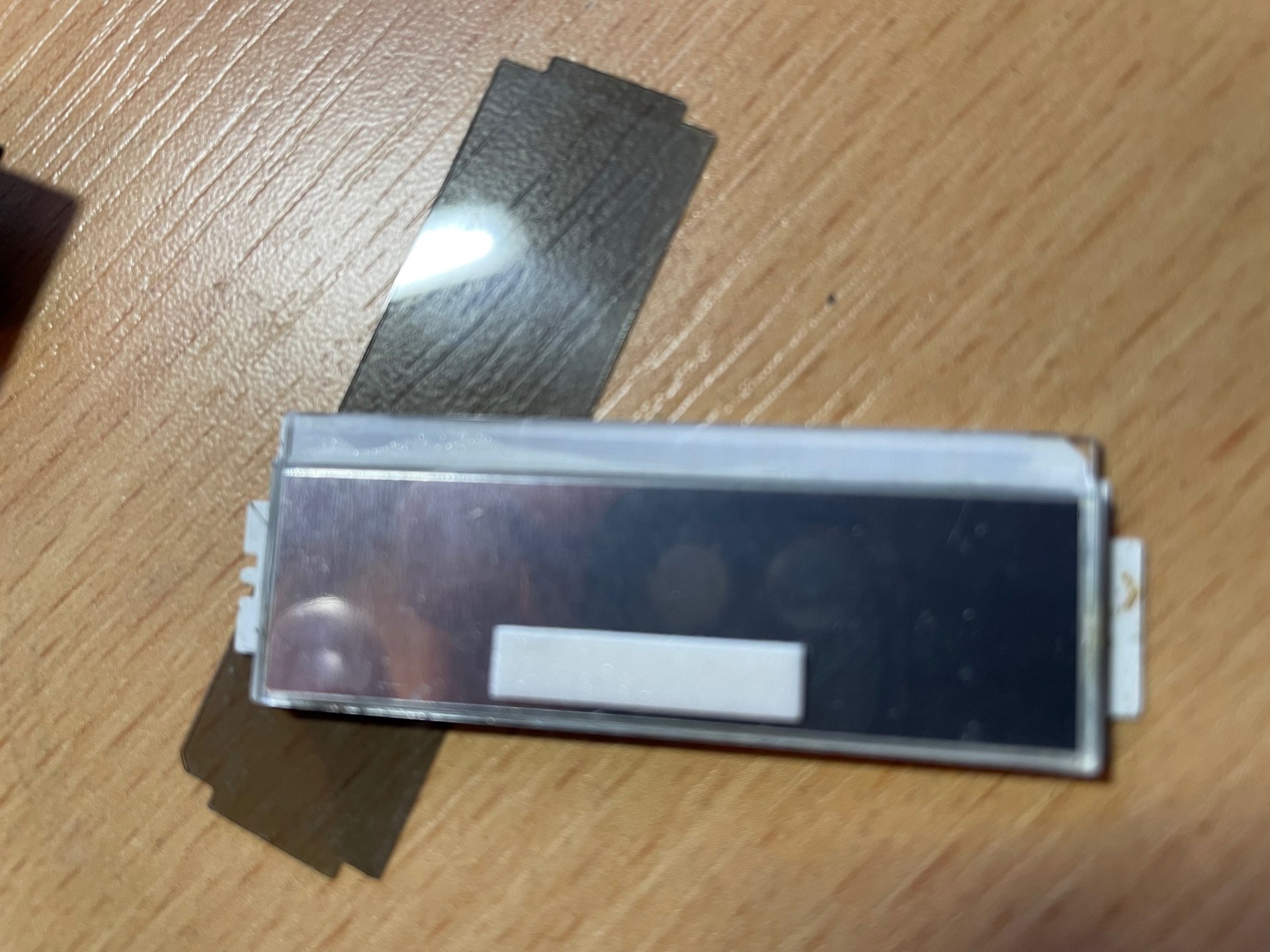

Megtettem, amit írtál. Az érintkezőket alkohollal lemostam, egy kis szivacsos anyagot is a fedél alá tettem. De sajnos nem változott, csak annyi, hogy a háttér fekete lett, a számok fehérek (ami persze nem zavarna). Érdekes, hogy a kijelzőnek nincsenek lábai. Ez hogy működhet? Lőttem egy-két fotót. Semmi koszt, semmi sérülést nem találtam. Lehet, hogy a kijelző belseje ment tönkre?
Az lcdn üvegre gőzölt vezető rétegek vannak. Ez az inverz hiba érdekes. Ha talalsz kopott vezetősávot, vezető ragasztó segít az ilyenen. Fény fele nézd meg, hátha valamelyik pad kikopott.
Az inverz kijelzés oka : fordítva tetted be a kijelző elé a polárszűrőt
![]() Anno gyerekkoromban így csináltunk "egyedi" számológépet, karórát ...
Sehol nem látok kopott vezetosavot. A fólia,amin a fekete vezetosavok vannak fel van hajlitva azon a kis hengrren. A fóliát letekerjem és az alját is megvizsgaljam? Az LCD belül nem mehetett tönkre?
