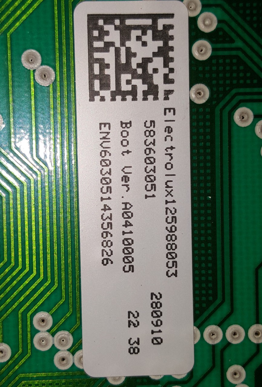

(#) Ambavir hozzászólása Márc 3, 2018 /
Jó estét!
Elektrolux hőszipkás szárítógép.
Panel fotón.
E 32 hiba a teszten. Volt egyszer E50, de tulaja nyomkodta, eltűnt.
Nem elég meleg. Gázról még nincs infó.
E32 alacsony frekvencia a nedvesség érzékelőn.
Pongyolán fogalmazva.
Kefék átnézve, rendben.
Találkozott már vele valaki? Hol merre tovább?
Köszönöm
Ui:hogyan, hol mivel érzékeli a maradék nedvességet?
