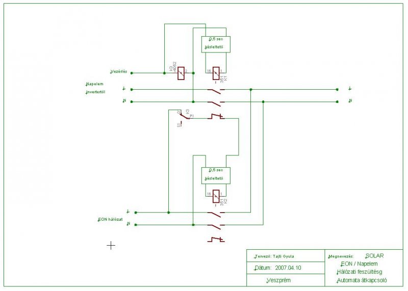

Köszönöm a gyors és sokrétű hozzászólásokat. A generátor az akkuk és az inverter már meg van. Bandras: arra gondoltam amit Te is írtál, hogy építettél.
Nem a frekinek kellene szinkronba lenni, nem visszatáplálni akarok, hanem mikor az akkukban kevés az áram akkor átkapcsoljon a bejövő hálózatra, mikor töltöttek akkor isszakapcsolja a hálózatot az inverterrre.

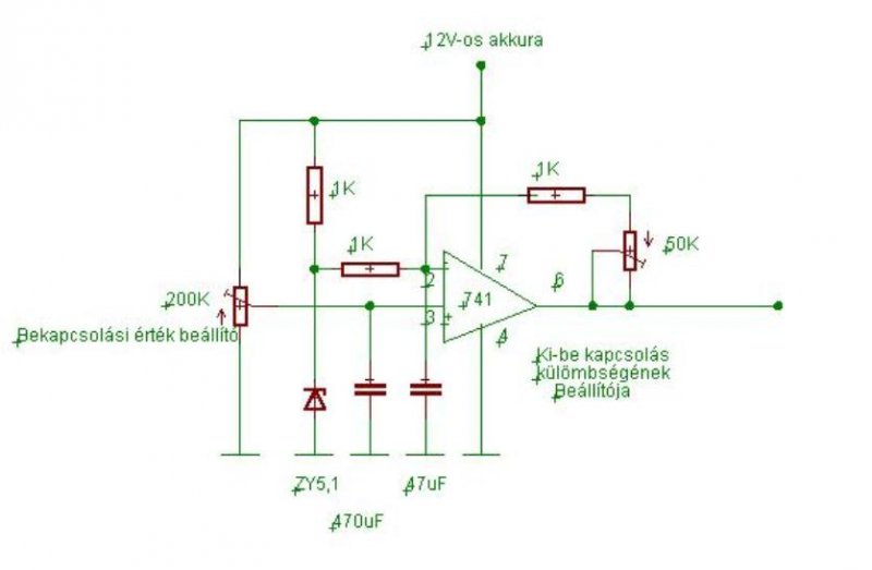

Én építettem egy napelemes rendszert ami ugyanígy ugyan ezen az elven működik. A lényege ha az akku (egy 12V/250Ah) eléri a 13V-ot akkor egy komparátor átbillen és bekapcsolja az invertert, ha a fesz 10,5V alá esik akkor kikapcsolja az invertert. A hálózat és a napelem átkapcsolását 2 db mágneskapcsoló csinálja a lényeg hogy a hálózat lekapcsolása után egy 0,5 sec időzítés legyen az inverter bekapcsolásakor, és a visszakapcsoláskor is, nehogy egymásra kapcsolja a két hálózatot mivel az invertert biztos kinyírná. Ha lesz egy kis időm megkeresem a kapcsolási rajzot is, és feteszem.

Itt a rajz amit igértem, én ezeket használom
az egyik rajz az akku feszültségét figyeli, és ki-be kapcsolja az invertert amikor kell. A másik a hálózati fesz / napelem átkapcsoló rajza, az időzítők 555-ös IC-ből vannak felépítve. Bocs, hogy beleszólok... Pont ezen töröm a fejem én is. Ameddig eljutottam az az, hogy egy generátor ami 12 vagy 24V-ot termel még kis szélerősségnél is. Ezzel lehet folyamatosan tölteni az akkut (12v vagy 24V) eddig ez hasonló az autóban lévő -generátor tölti az akksit elvhez, és használja generátor hajtás mellett és álló generátor esetén is. Úgy gondolom nagyobb akksi feszültség mellet pl 24v jobb hatásfokkal vehető ki nagyobb teljesítmény az inverterből... a hálózati betáp útán megszakítom a 230V-os rendszert, hogy és beiktatom az inveretert a hálózat mellé... És innét jön a másik intelligens rendszer, ami eldönti, hogy mekkora teljesítményt kérek, és elég-e erre az inverteres rendszer vagy igénybe kell vennem a hálózatot. Természetesen a kettő parallel nem mehet, az átkapcsolási időt és hiszterézist ki fogom kisérletezni...Akár triac is szóba jöhet. Ezzel a módszerrel Kb 150kwh havi fogyasztás 50-75%-t szeretném megoldani, ami 1-2 év alatt megtérülhet. A fogyasztók rendszerét is át fogom tervezni, Pl kompakt fénycső, laptpop _ez megvan_ további okosítások mellett.
