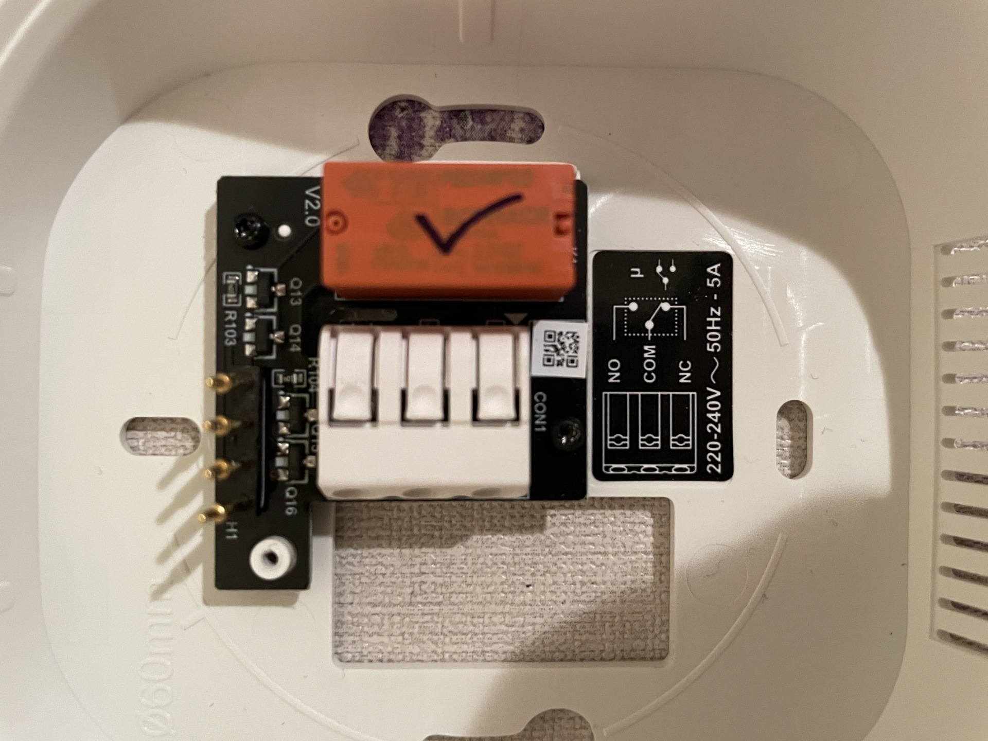

Vaillant VRT 40-es termosztatot cserelnek le Somfy okostermosztatra es az lenne a gondom, hogy az egyiknel szamozas, a masiknal meg NO, COM, NC jeloles van a bekotesnel. Tudnatok segiteni, hogy mit hova kossek mert a neten nem sok mindent talaltam rola. Csatolok ket kepet is.
Koszi.
(#) Tomi111 válasza Honer hozzászólására (») Dec 9, 2021 /
Szerintem ezt a termosztátot nem lehet a régi helyére kötni. A régi 24V-os termosztát, ami modulálja is a lángot(beállításfüggő). A újjal ez a moduláció elvész. Írd le a kazán típusát, mert valószínű a kazánpanel másik bemenete lesz használható az újhoz!
Ne próbálkozz a bekötéssel a régi vezetékeken, mert tönkremehet a kazán vezérlője!

(#) VIM válasza Honer hozzászólására (») Dec 9, 2021 /
Szia! Nem tudom, hogy ki kötötte be annak idején ezt a termosztátot de elfelejtette a kapcsolót átkapcsolni az "A" folyamatos szabályzásra , mert a "Z" az a gyári alapbeállítás. Ez egy "okos" termosztát volna ha a kapcsoló is jó helyre volna állítva de a döntésedről ezt nem lehet elmondani. Bővebben: Link
A hozzászólás módosítva: Dec 9, 2021
(#) Honer válasza Tomi111 hozzászólására (») Dec 9, 2021 /
VUW240/ 2-3, ha minden igaz. Koszi a segitseget akkor hagyom az egeszet.
(#) Honer válasza VIM hozzászólására (») Dec 9, 2021 /
Latod, azert irtam ide mert itt olyan okos emberek vannak mint te. En se tudom, hogy ki kototte be mert meg az elozo tulaj intezte. Szoval akkor kapcsoljam at “A” allasba es akkor minden jobb lesz?
(#) Gafly válasza Honer hozzászólására (») Dec 10, 2021 /
Egy próbát legalábbis megér.

(#) toro válasza Honer hozzászólására (») Dec 17, 2021 /
A vaillant termosztátja - mégha öreg is - okosabb a most vett termosztátnál.
Gyárilag tudja a lángmodulációs szabályozást a 7-8-9 pontokon keresztül!
Amit be akarsz kötni, ki-be kapcsolásos lesz a 3-4 ponton (rövidzár bent).
Vigyázz! az 5-ös nulla!
Lejjebb olvastam, s látom Tomi 111 már figyelmeztetett!
