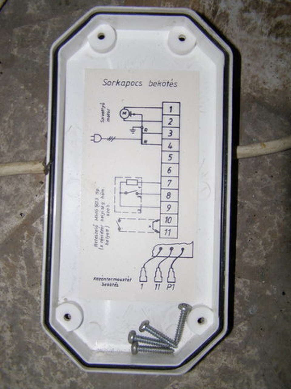

Üdv. mindenkinek! Segítséget szeretnék kérni tőletek! VAn egy régi c18-as fég kazánom. és hozzá egy mmg pt102-es szobatermosztát. a vezérlődobozban van egy folyadékérzékelős kazántermosztát. Ez elég pontatlan, ezért beszereztem egy noname kínai digitális hőfokszabályzót. Ez 0.1 pontossággal állítható 5v-os táp, és 230v-ot is tud nyitni vagy zárni. ezzel szeretném kiváltani a kazántermosztátot, hogy pontosabban tudjam szabályozni a vízhőfokot a rendszerben. leginkább a csökkentett fordulatú keringetés miatt. A lényeg, hogy a szobatermosztáton beállított hőmérséklet (pl. 20C) ha nem éri el a kazántermosztát lekapcsol ha azon a beállított hőfok van megadva és csökkentett fordulaton cirkuláltatja a vizet a rendszerben. Ez most így megy!!! viszont ez a folyadékérzékelős termosztát (nincs rajta skála), mint már említettem pontatlan, és ezzel a digitálissal pontosabban tudnám szabályozni. a léghőmérséklet nem arányos a vízhőmérséklettel!
mmg pt102 termosztátban vezérlődobozban
1.kék 7.kék
2.fekete 8.zöld/sárga
4.zöld/sárga 9.fekete
Összegezve: a szobatermosztát max. fokon van, megy a keringető(max.fordulaton) és a főégő is. a digitális kazántermosztáton egy max. hőfokot elér, lekapcsol a főégő, majd lassú fordulaton keringet tovább addig még egy minimum(beállított) értéket elér. utána a szobatermosztát érintkezője zárva van megy tovább előröl a folyamat addig még a termosztát le nem kapcsol. fordítva, ha a szobatermosztát nem kapcsol (nyitva az érintkező) akkor nem menjen csökkentett fordulaton se, egészen addig még az mmg pt102 érintkezője újra zár és bekapcsol a kazán.
Szerintem nem megoldható így mert a panelról 3vezeték jön le, ezen a digitális ter.mon. csak 2lehet. Jól sejtem??? Nem vagyok benne biztos ezért kérdezem?!!?

Ha jól értem neked az a bajod, hogy állandóan megy csökkentett fordulaton a keringtető, amikor a szobatermosztát ki állásban van, akkor is? Ez ennek a nagyon egyszerű kondenzátoros panelnek a velejárója, valamilyen fordulaton mindig megy a szivattyú. Kell bele egy elektronikus panel, ami csak fél percig utánkeringtet fél fordulaton.
(#) VIM válasza rcrajmund hozzászólására (») Nov 17, 2021 /
Szia! Ezzel a kondenzátoros panellal a hosszú idejű bármelyik termosztát (kazán vagy szoba) kikapcsolása csökkentett fordulaton járatja a szivattyút. A kazán termosztát esetében ez az idő rövidebb kell legyen, mert az intervalluma 12 fok és ezt hamar eléri a visszahűléssel a csökkentett fordulaton járó szivattyúval. Ha időzített utánkeringetésre gondotál azt egy SZMV2 panel oldaná meg. Ehhez is beköthető az új termosztátod kettő szállal.

(#) rcrajmund válasza Elektro.on hozzászólására (») Nov 17, 2021 /
szerintem rosszul van bekötve!??
A vezérlőnél 7 kék
8 zöld/sárga
9 fekete
mmg pt 102 1 kék (itt N van feltüntetve)
2 fekete ( itt L feltüntetve)
4 zöld/sárga
a glimm folyamatosan világít. ha nem megy a kazán akkor is.

(#) rcrajmund válasza Inhouse hozzászólására (») Nov 17, 2021 /
a hőmérsékletszabályzóval oldja meg. ha elér egy adott értéket. átkapcsolja másik körre amin a szivattyú egy csökkentett tápellátást kap. 110vkörülit. ezen a panelon nincs potenciométer.
