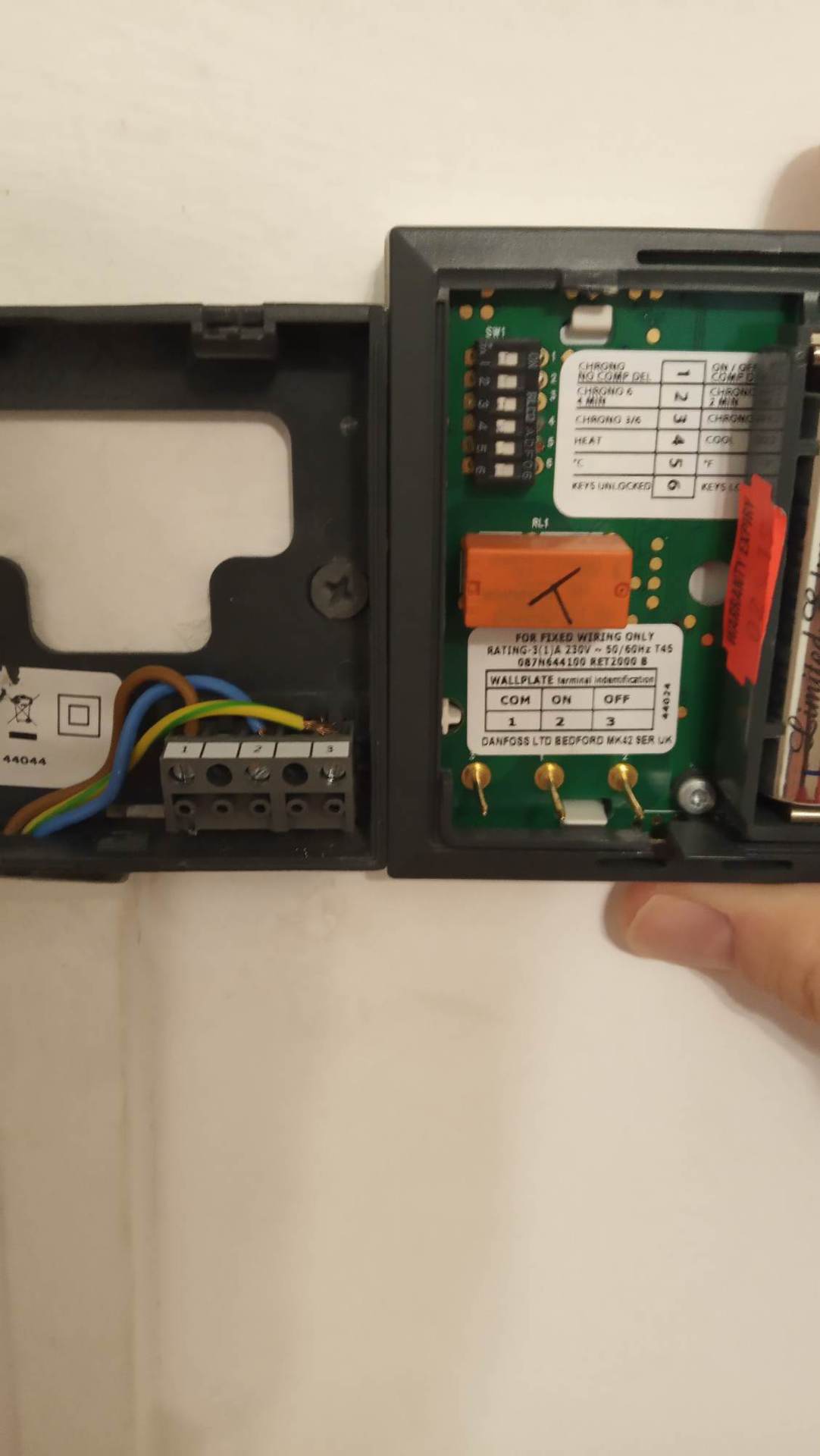

Viszont egy 2 éjszaka után meglepődve tapasztalom, hogy a lakás komfortja meg se közelíti a régi (Danfoss 2000RET B) vezérlését. Jobban utánanézve abban volt PI-szabályozó, így lényegében 20-20,5 fok esetén is komfortosak voltak a szobák, itt meg hiába állítok 21-21,5 fokot, mire újra kapcsol a rendszer a radiátorok teljesen kihűlnek, ráadásul a gázfogyasztás megszalad, hiába 0,3 fok a kapcsolási érzékenység és 0,2 a mérés. Van erre valami megoldás, vagy ha szeretnék hordozhatóságot (wifi nem fontos) és öntanuló vezérlést, akkor meg kell venni az 50ezres termosztátot közül egyet? A hozzászólás módosítva: Nov 28, 2021

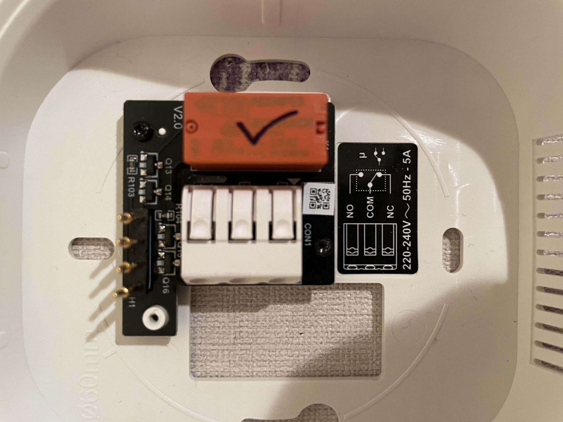

Vaillant VRT 40-es termosztatot cserelnek le Somfy okostermosztatra es az lenne a gondom, hogy az egyiknel szamozas, a masiknal meg NO, COM, NC jeloles van a bekotesnel. Tudnatok segiteni, hogy mit hova kossek mert a neten nem sok mindent talaltam rola. Csatolok ket kepet is. Koszi.
Szerintem ezt a termosztátot nem lehet a régi helyére kötni. A régi 24V-os termosztát, ami modulálja is a lángot(beállításfüggő). A újjal ez a moduláció elvész. Írd le a kazán típusát, mert valószínű a kazánpanel másik bemenete lesz használható az újhoz!
Ne próbálkozz a bekötéssel a régi vezetékeken, mert tönkremehet a kazán vezérlője! A hozzászólás módosítva: Dec 9, 2021
Szia! Nem tudom, hogy ki kötötte be annak idején ezt a termosztátot de elfelejtette a kapcsolót átkapcsolni az "A" folyamatos szabályzásra , mert a "Z" az a gyári alapbeállítás. Ez egy "okos" termosztát volna ha a kapcsoló is jó helyre volna állítva de a döntésedről ezt nem lehet elmondani. Bővebben: Link

VUW240/ 2-3, ha minden igaz. Koszi a segitseget akkor hagyom az egeszet.
Latod, azert irtam ide mert itt olyan okos emberek vannak mint te. En se tudom, hogy ki kototte be mert meg az elozo tulaj intezte. Szoval akkor kapcsoljam at “A” allasba es akkor minden jobb lesz?
Egy próbát legalábbis megér.
Valamint el is olvashatod akkor a leirását is...

Ámbár, ha a kazán felmelegíti a rendszerben a vizet, célszerű leforgatni a hőcserélőről. Ezért forog fél fordulaton a szivattyú! Az, hogy milyen színű vezetékekkel van bekötve - lényegtelen, mert nagy valószínűséggel nem azzal az aggyal gondolkodott aki bekötötte és más sem. Javaslatom, állíts kisebb lángot a főégőn a egész nap duruzsolhat, hőn tartva a lakást.
A vaillant termosztátja - mégha öreg is - okosabb a most vett termosztátnál.
Gyárilag tudja a lángmodulációs szabályozást a 7-8-9 pontokon keresztül! Amit be akarsz kötni, ki-be kapcsolásos lesz a 3-4 ponton (rövidzár bent). Vigyázz! az 5-ös nulla! Lejjebb olvastam, s látom Tomi 111 már figyelmeztetett! A hozzászólás módosítva: Dec 17, 2021
