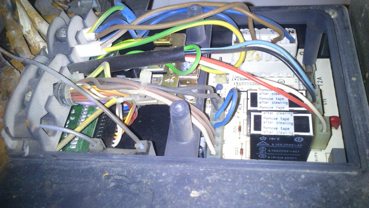

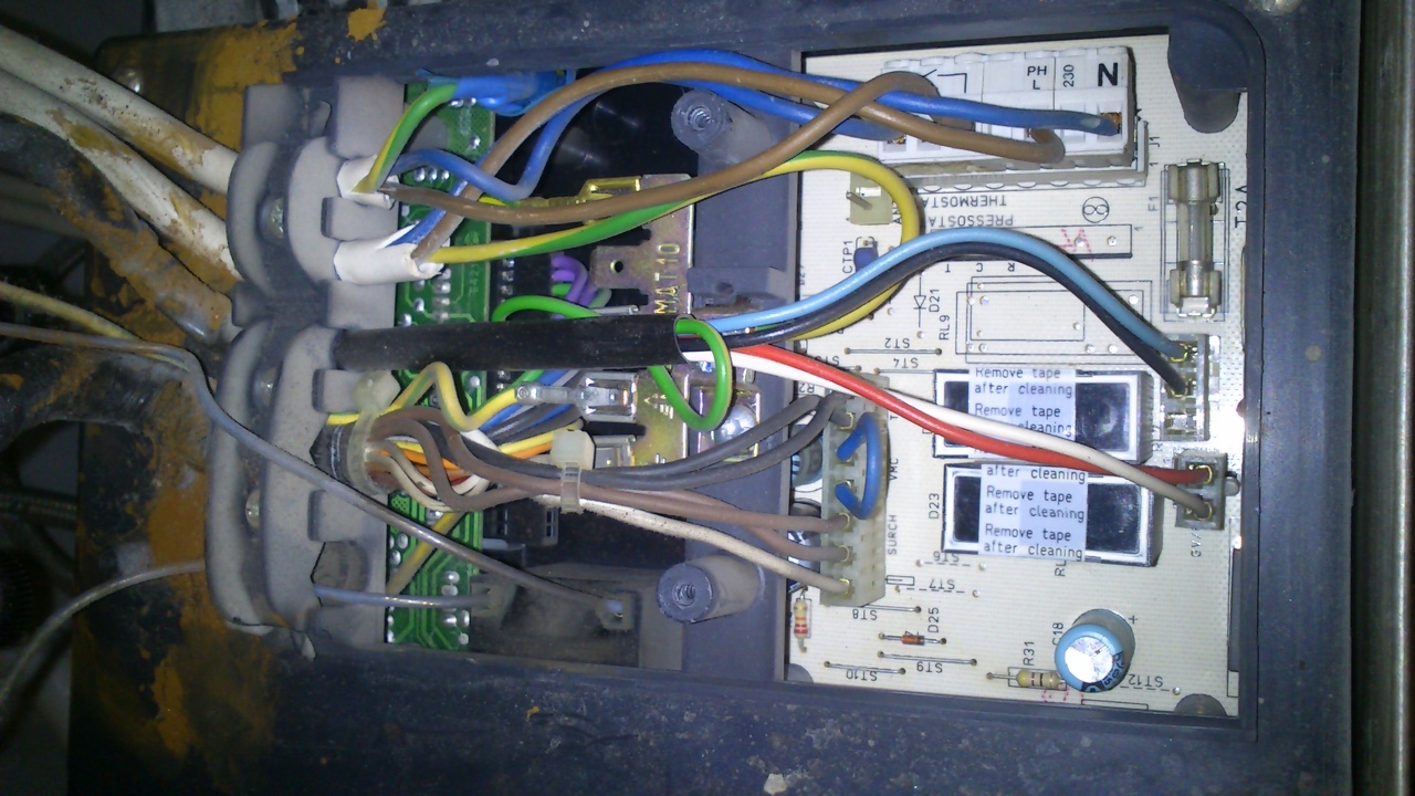

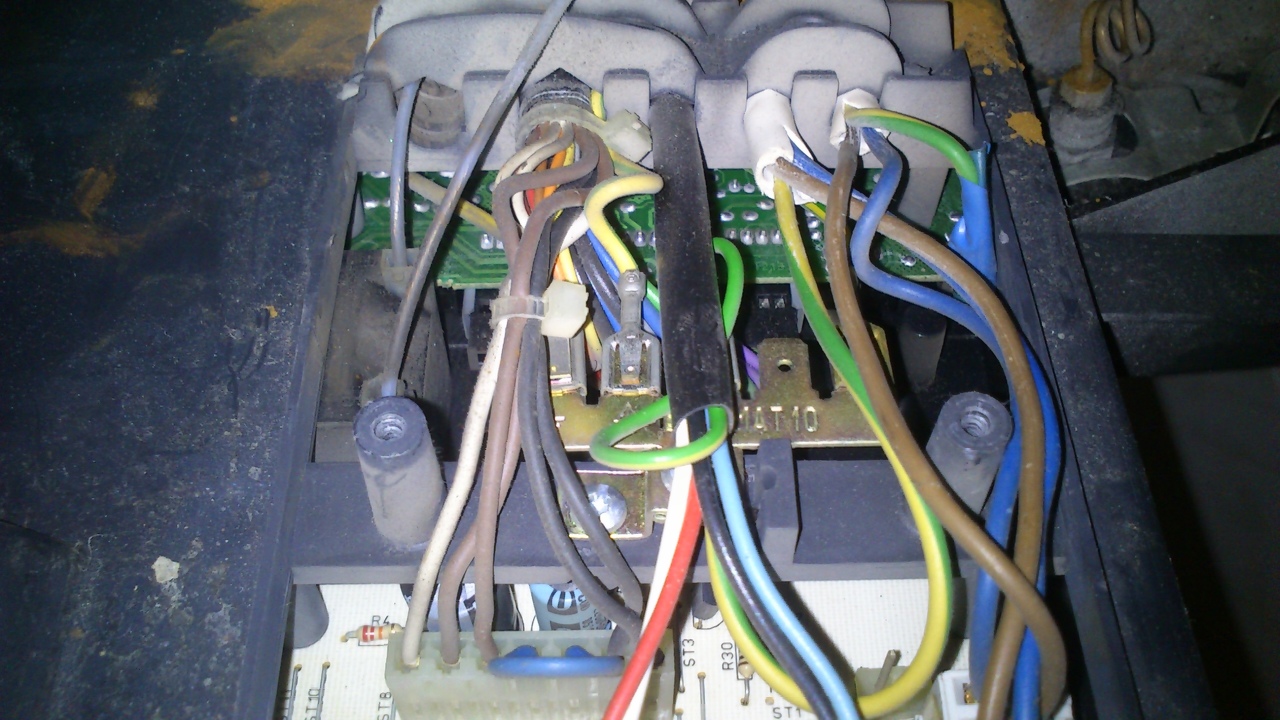

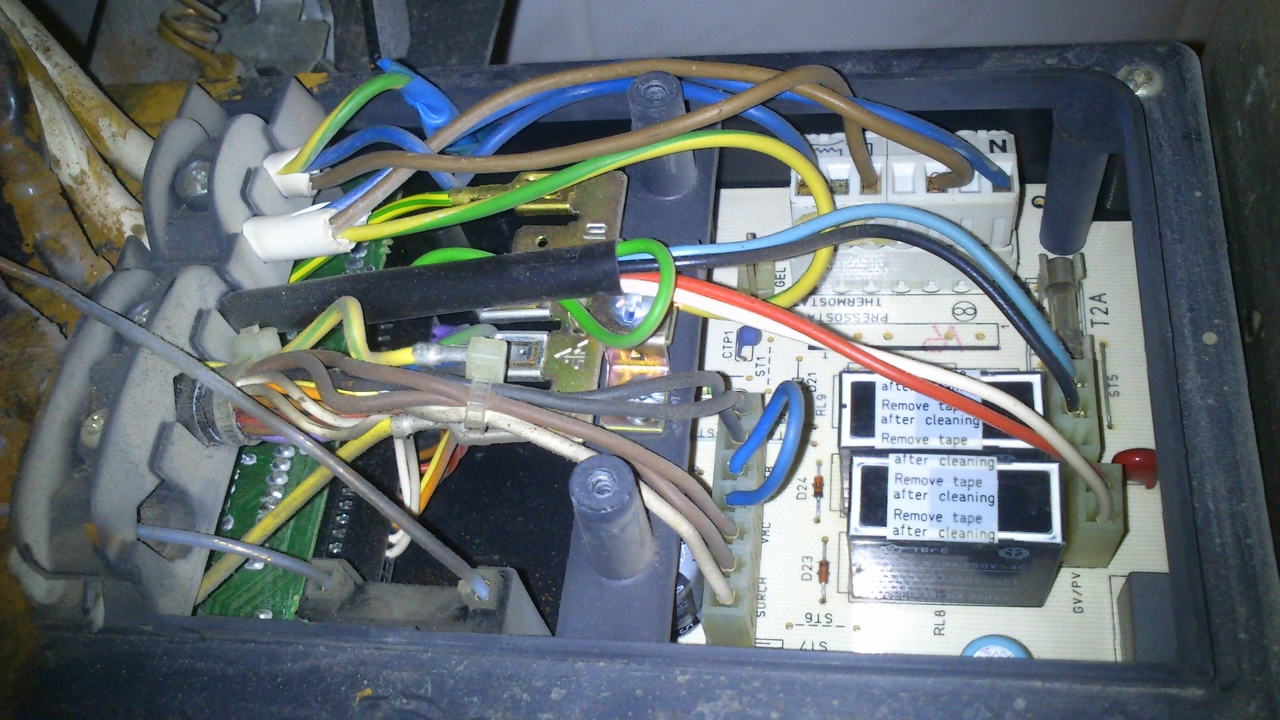

(#) mokus5 hozzászólása Feb 6, 2013 /
Sziasztok, segítségeteket szeretném kérni: vásároltunk egy lakást amiben egy Chaffoteaux Nectra comfort 24kw fali kazán van felszerelve egy tekerőgombos MMG szobatermosztáttal. A termosztát hol itt hol ott, de nem a bekalibrált hőfokon kapcsol be.
Cserére szántuk el magunkat és az alábbi Bosch szobatermosztátot vásároltuk meg:http://www.bosch-climate.hu/files/201210161739070.bosch%20open%20therm%20szab%C3%A1lyoz%C3%B3_TRZ200.pdf amire azt mondták, hogy bármelyik fali kazánhoz belehet kötni.
Bekötés után a leírás szerinti összes szimbólum megjelenik a termosztáton, de a hőfők vissza állítása után is folyamatosan megy a kazán és egy idő után a kazán hiba jelenik meg( a szálakat felcserélve nem jelent meg az alap szimbólum, de akkor is voltak választási lehetőségek).
Két szál vezetékkel van a MMG bekötve.
Lefényképeztem a kazán elektronikáját, sajnos magyar kezelési utasítása nincs meg, a franciát megtaláltam de a szöveget nem tudom lefordítani: http://www.chaffoteaux.be/documents/docutheque/Nectra%20Comfort%20F...FR.pdf
Kérdésem, hogy belehet-e kötni ezt a termosztátot ehhez a kazánhoz (én megelégednék a heti"csak kazán" programmal is) ?
Ha igen segítségeteket kérném , hogy hogyan csináljam.
Azért gondoltam , hogy jó lehet a termosztát mert a használati leírásban jelzett funkciókat a kazán tudja.
A jó tanácsokat előre is köszönöm!
(#) Gafly válasza mokus5 hozzászólására (») Feb 7, 2013 /
„A termosztát hol itt hol ott, de nem a bekalibrált hőfokon kapcsol be.”
Miből gondolod, hogy egy digitális termosztát nem
„hol itt hol ott”
fog kapcsolni, mint ahogyan mondod, nem javult semmit a helyzet...
Ugyanakkor az a csomó "sárga trutyi" a képeken engem aggaszt...
(#) mokus5 válasza Gafly hozzászólására (») Feb 7, 2013 /
Azért gondolom mert már volt honeywell digitális szobatermosztátom és nagyon pontos volt.
De a fórum hozzászólásait végig olvasva az MMG-nél más is észlelte ezt a problémát
A sárga nyomok a képen egy régebbi tömítetlenség nyomai lehetnek, most nem csepeg sehol.
Esetleg a bekötéssel valami ötleted?
(#) VIM válasza mokus5 hozzászólására (») Feb 7, 2013 /
Szia! Nem akarlak elszomorítani de a kazán az csak egy sima két pont szabályzású kazán és a termosztát amit csatlakoztatni akarsz az pedig folyamatszabályzós, árnyékolt vezetékkel. Kicsit félre tájékoztattak a boltban. Elég lett volna ilyen termosztátot venni. Szerintem. A "szegecsék" inkább a junkersekhez kompatibilisebbek, mint a franciákhoz. Szóval érted?!
(#) mokus5 válasza VIM hozzászólására (») Feb 7, 2013 /
Igen értem amit javasolsz annak a Q3-as változatát kinéztem már, ha más megoldás nem lesz.
(#) VIM válasza mokus5 hozzászólására (») Feb 8, 2013 /
Először is a kazán működését kellene egyenesbe hozni. Ha nem működik az MMG-vel, akkor más hasonló záró kontaktusú termosztáttal sem fog hibátlanul működni. Milyen ledek világítanak amikor kiáll hibára?
„egy idő után a kazán hiba jelenik meg”
(#) mokus5 válasza VIM hozzászólására (») Feb 8, 2013 /
Lehet,hogy valamit félreérthetően írtam, az MMG-vel működik de pontatlan hőmérséklet értékkel szabályoz, jelenleg is ezzel működik a fűtés.
A Bosch termosztáton jelenik meg a kazánhiba jel egy idő után, közben a kazán folyamatosan megy. Előtte ahogy a használati útmutatóban van a hőmérséklet érték állításakor nem kapcsolja ki a termosztát a kazánt.
Minden funkció megjelenik a kijelzőn ami a leírásban van.
A" csak fűtés "üzemmódot választottam ki és próbáltam a kézi hőmérséklet beállítását.
A leírásában felsorolt tulajdonságok alapján illetve az eladó állítása,hogy jó lesz ez a termosztát ehhez a kazánhoz úgy tűnik megvezetett .
Ezért fordultam a fórumhoz mert elolvasva az összes hozzászólást úgy látom hozzáértő szakemberek igyekeznek megoldani egy-egy problémát.
Lehet, hogy én értelmeztem el valamit. Manuális üzemmódban pedig úgy viselkedik, mint egy hagyományosnak mondható termosztát (de mégsem) és így elvileg működnie kellene, de szerintem csak a "bosch heatronik" rendszerrel szerelt kazánokhoz lesz kifogástalan. Ha nem ismeri fel a "fajtáját" milyen információt vagy parancsot tud adni neki? Nem gondolnám, hogy ez egy univerzális termosztát volna, de lehet, csak nálad nem akarja az igazságot.

(#) szerviz válasza mokus5 hozzászólására (») Feb 8, 2013 /
Lehet, hogy téged megvezettek, Mókus!
De ezt már írta is VIM, többször is.
Az MMG termosztát az nyitó-záró érintkezős -mint egy lámpakapcsoló! Ég-nem ég.
Az opentherm meg "beszélgetni" akar a kazánnal.
Ha ezt rákötöd a kazán termosztátcsatlakozására, abból semmi jó nem sül ki! Pontosabban a Bosch termosztátod sülhetett volna ki, ha a kazán termosztátpontján 230 V lenne.
Ha jól tudom, a Safotóknak kisfeszültségű kimenete van, de nyitó-záró.
Hogy ezenkívűl rendelkeznek-e kommunikációs porttal, azt nem tudom, de az biztos, hogy az nem azonos a termosztát pontokkal. És hogy Bosch protokollt sem tudnának fogadni, az is biztos.
Tehát a megoldás: Bosch vissza a boltba, ha szerencséd van, visszaveszik. Én nem venném vissza, mert nem tudhatom, hogy az idegen feszültség nem tett-e benne kárt.
Veszel egy Q3-ast vagy Q7-est és boldogan használod!
(#) mokus5 válasza szerviz hozzászólására (») Feb 9, 2013 /
Köszönöm a segítségeteket , és a SIEMENS RDE 10.1 termosztát jó hozzá??
(#) szerviz válasza mokus5 hozzászólására (») Feb 9, 2013 /
Jónak jó lenne hozzá, mivel ez a SIEMENS RDE 10.1 termosztát egy sima, nyitó-zárós érintkezőjű termosztát.
De szerintem a Q7-es programozhatósága sokkal, de hidd el, nagyon sokkal rugalmasabb, kezelhetőbb, jobban illeszthető az igényeidhez.
És nehogy azt hidd, hogy neves , jó nevű gyártót választva jobbat kapsz! Az is Kínában gyártatja!
Szóval a Q7 a hét minden napjára külön programot enged, napi hat időzónával, minden zóna időpontjai percre álíthatóak, minden zónához tetszés szerinti hőfokot rendelhetsz, manuálisan többféleképpen módosíthatsz.
Ehhez képest a Siemens KÉT hőfokot enged beállítani, óránként tudod váltani (a kis kockákkal), a hét napjai egyformák......mondjam még?
A Q7-nek még a kapcsolási érzékenysége is állítható. És olcsóbb is.

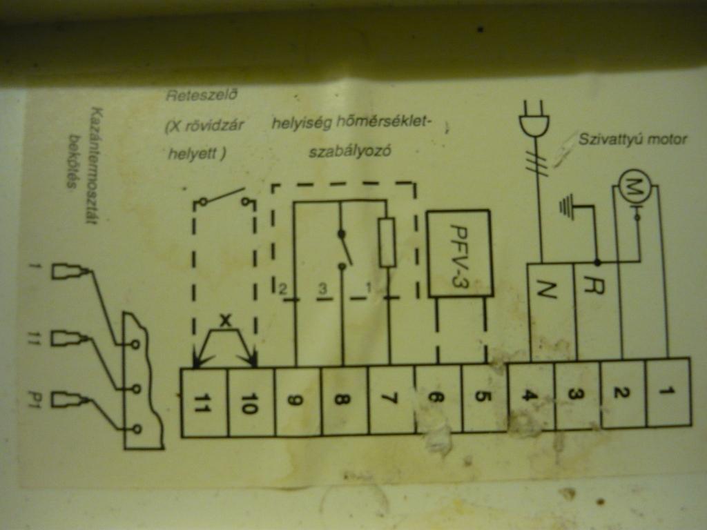

(#) Lorenzoo hozzászólása Feb 23, 2013 /

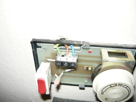

Segítséget kérnék egy Computherm q3 termosztát bekötéséhez!!(Régi MMG termosztát volt)
MMG bekötése így volt:
1zöld,sárga (itt mindenhogy volt fázis, ha ment a szivattyú ha nem)
2barna(ha nem ment a szivattyú akkor volt fázis, ha ment a szivattyú akkor nem volt)
3kék
Q3-hoz ugyan így kötöttem be, de viszont így az volt a probléma 20fok volt a szobába és 19fokra volt állítva a termosztát akkor ment a szivattyú, ha pedig 21fokra állítottam a termosztátot akkor lekapcsolt a szivattyú és 21foknál írta ki a termosztát „HEAT” elvileg ekkor kellene kapcsolnia nem pedig leállnia!
(Korábbi hozzászólásokba írták, hogy két vezetéket kell bekötni de úgy meg nem is kapcsolt a szivattyú)
A kazán egy Fégtherm C30-as!
Segítséget köszönöm!
(#) Teaway válasza Lorenzoo hozzászólására (») Feb 23, 2013 /
Az első rajzon a kapocsléc (8) és (9) pontjára kell kötni a termosztát (1-NO) és (2-COM) pontját.
(#) Lorenzoo válasza Teaway hozzászólására (») Feb 23, 2013 /
Az mindegy, hogy kötöm a színeket?
Pl: a 8--> kötöm a zöldsárgát mondjuk az megy (1-NO-ra)
9--> kötöm a barnát és az megy (2-COM-ra)
Így elvileg jónak kell lennie?
Teljesen mindegy. (de azért jobb lenne a zöld/sárga helyett a kék)
Így jó!
Oké!
Mindjárt megcsinálom!
Remélem jó lesz!
Nekem így van, és már évek óta tökéletesen működik.
(Igaz, a kazán C30 helyett C12 és a termosztát Q3 helyett Q7, de a lényeg ugyanaz.)
Köszönöm a segítséget Teaway!!!
Tökéletesen működik!

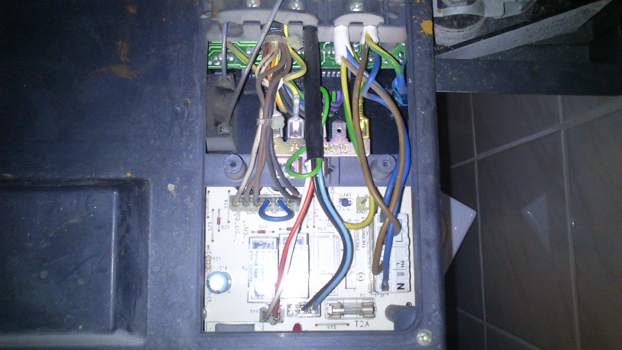

(#) wpetya hozzászólása Feb 26, 2013 /
Sziasztok! Van egy régi Fégtherm cirkó, és elromlott a hőfokszabályzója. Lehet-e más típust bekötni, és ha igen, milyet? Ha letekerem kikapcsol, ha feljebb, akkor bekapcsol, és fűt a végtelenségig.
(#) Gafly válasza wpetya hozzászólására (») Feb 26, 2013 /
Igen, lehet másik szobatermosztátot is használni hozzá.
Az a "fűt a végtelenségig" azért némi pontosítás igényelne.
Például már csak a kazántermosztátnak csak-csak le kellene kapcsolnia a "végtelen idő" előtt...
Talán típus, fénykép (cirkóról/termosztátról) esetleg?

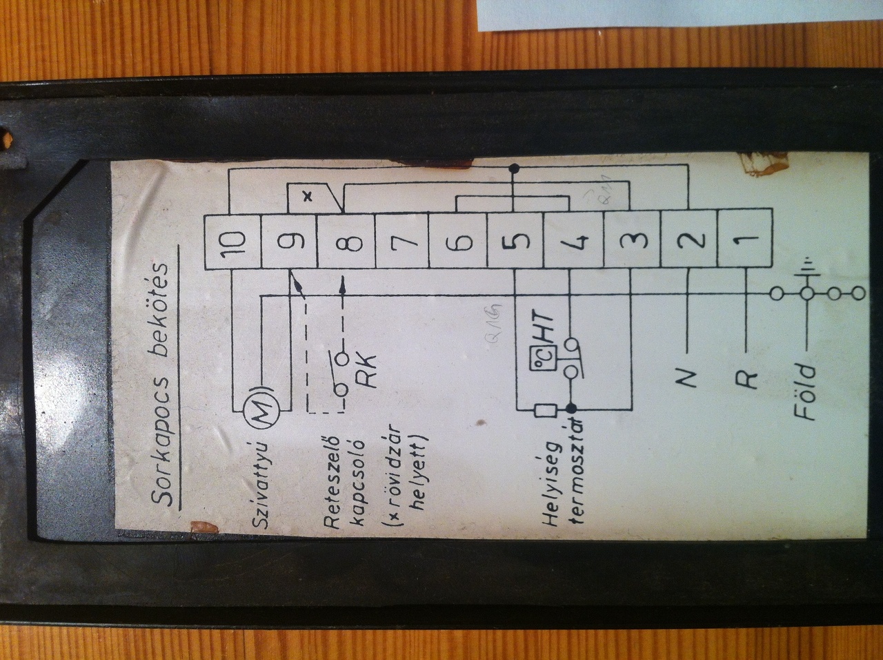

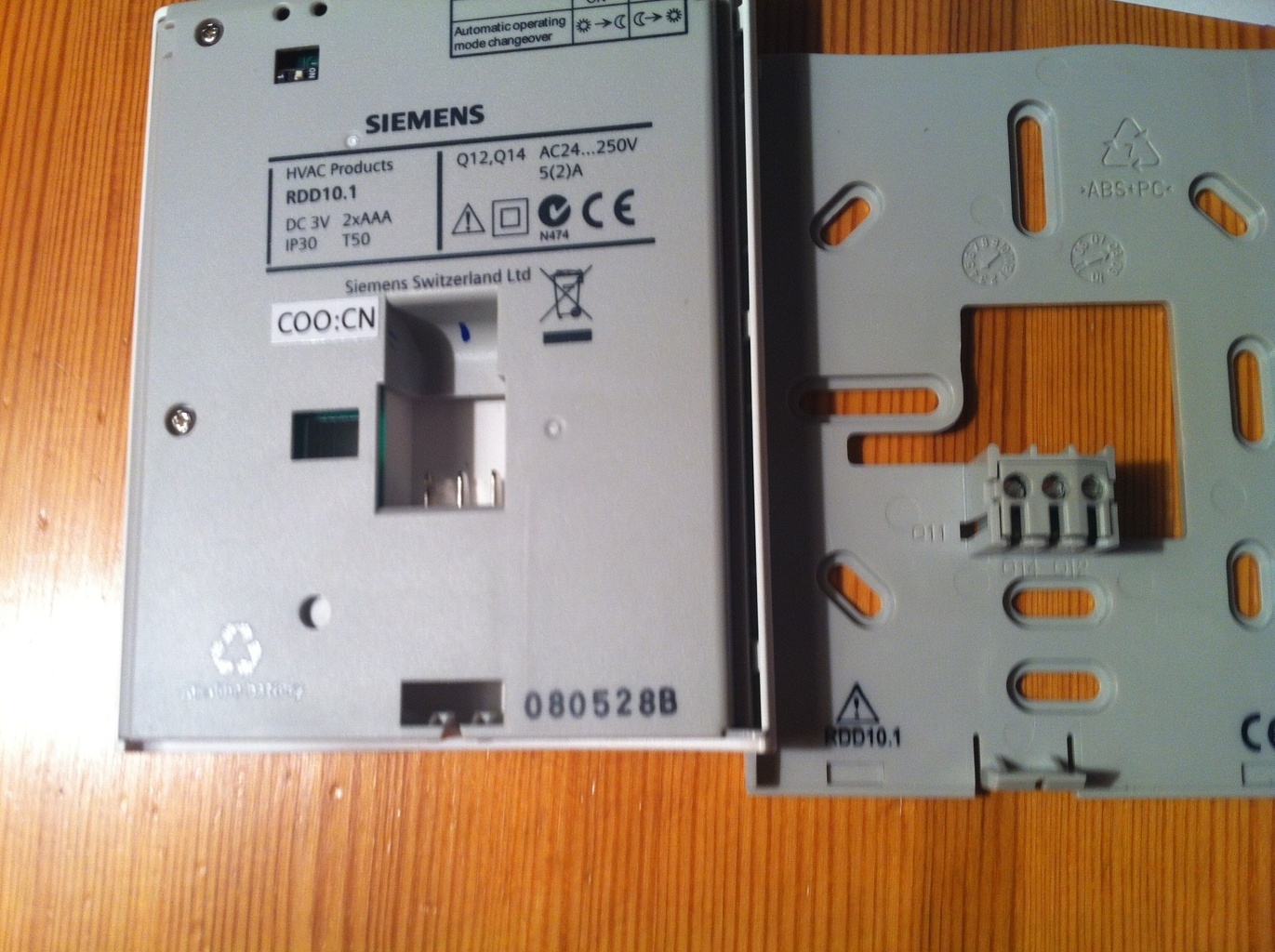

(#) zypryde hozzászólása Márc 22, 2013 /
