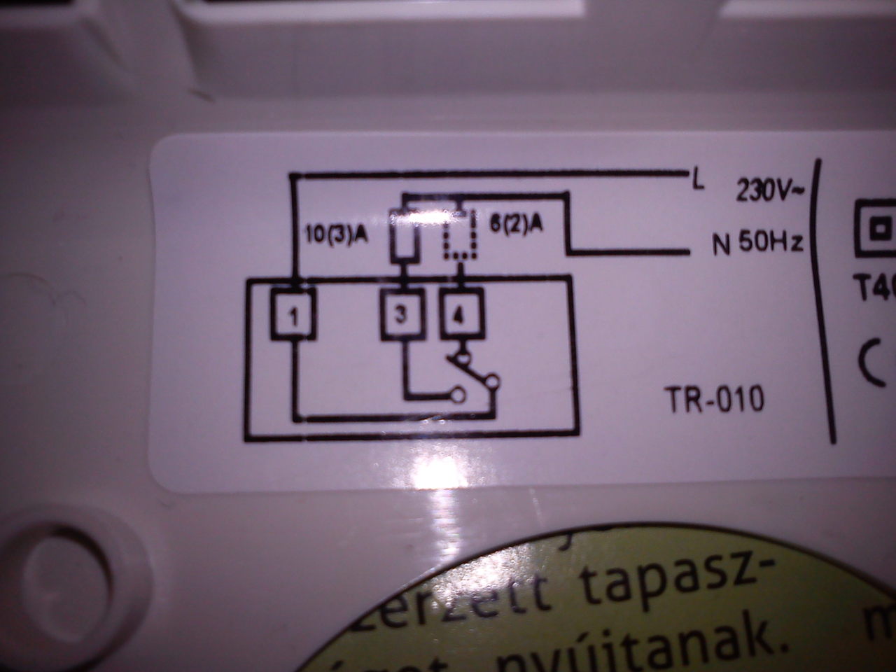

(#) mohapeet hozzászólása Ápr 11, 2013 /
Segítséget kérnék! Van egy Fég C24-es fali gázkazánom és MMG AM termosztáttal volt bekötve. COMPUTHERM TR-010 es termosztátot akarom bekötni mit hova kössek?2 vagy 3 vezetékkel kell megcsinálni?Képeket mellékelem.
(#) Teaway válasza mohapeet hozzászólására (») Ápr 11, 2013 /
Két vezetékkel:
TR 010 --- C24
1 ------------ 8
3 ------------ 9

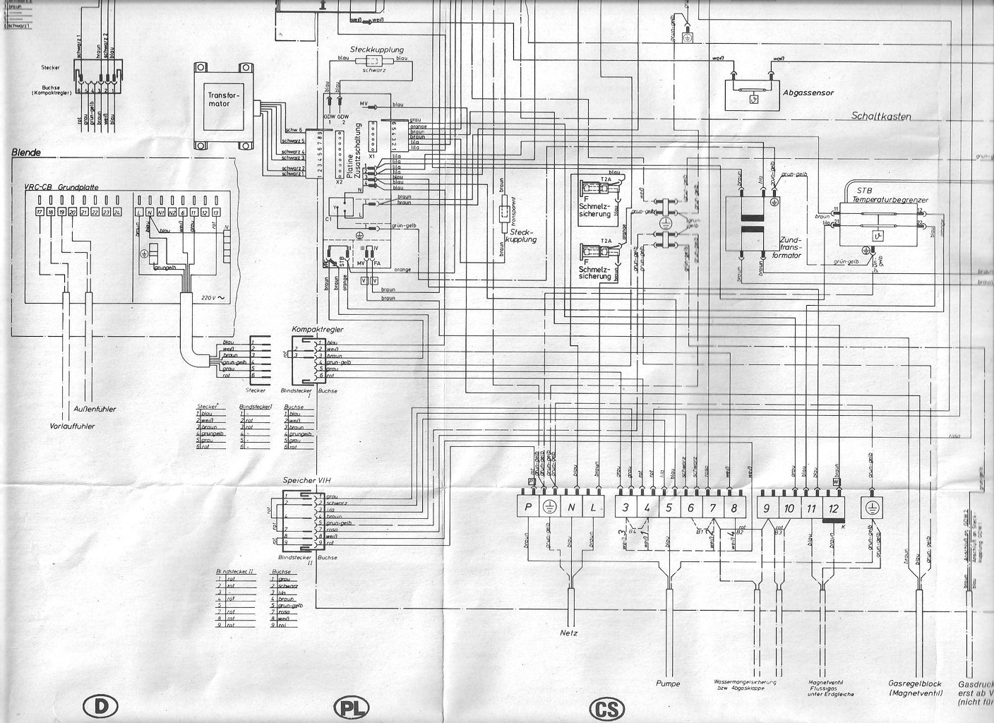

(#) krabor hozzászólása Aug 22, 2013 /
Egy VAILLANT VK 41/1-1XE es kazánt szeretnék egy Computherm Q8 RF Rádiós szobatermosztáttal vezérelni.
A kérdésem az lenne, hogy a bekötési rajz szerint a NO COM vezetékeket hova kössem?
A szivattyú fehér drótját átköthetem a 4-es állásba, ebben az esetben kikapcsolás után még egy kicsit üzemel a szivattyú?
Köszönettel

(#) proli007 válasza Gafly hozzászólására (») Aug 27, 2013 /
Hello! Krabor-nak szerintem csak az tud segíteni, aki ismeri a kazánját, mert a rajzon én még azt sem látom mire gondol amikor a szivattyú átkötését mondja. Mert a magyar szövegen, az csak üzemmód, és nem sorkapocs.. Vagy az egész gépkönyvet kell elolvasni. (Már aki kb. ismeri a kazánt és a svábot bírja..) üdv!

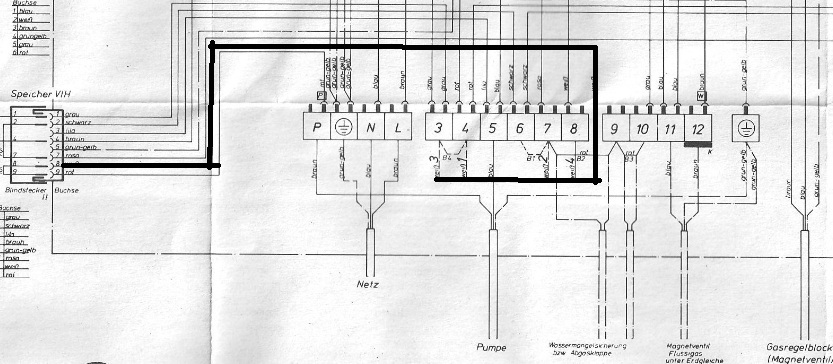

(#) krabor válasza proli007 hozzászólására (») Aug 28, 2013 /
Koszonom a hozzaszolast. Pontositanam a kerdesemet: A thermosztat bekotese No, Com jelzessel biro madzagot a kazan kapcs rajz szerint a 3, 4 pontra kellene bekotni, kerdesem,mindegy melyiket hova?
A masik kerdesem az volt, hogy a felsorolt szivattyu funkciokat a feher drot ide vagy oda kotese hatarozza meg.
3, 4, 7, 8, pontra kothetem.
A szivattyú fehér drótját átköthetem a 4-es állásba vagyis a kapcsrajz szerinti 8 as pontra?, ebben az esetben kikapcsolás után még egy kicsit üzemel a szivattyú? ez azt jelentene?
Vastag feketevel megjeloltem a feher drotot.
Köszönettel

(#) proli007 válasza krabor hozzászólására (») Aug 28, 2013 /
- Az mindegy, hogy a NO és COM vezetékeket felcseréled vagy sem, mert ez egy relé két független kontaktusát jelenti. Vagy is kapcsolhat szinte bármit.
- Vélhetően igen, de mint jeleztem én nem ismerem a kazánodat. Valamint ott vannak (vagy nincsenek) átkötések is. Az nem mindegy, hogy azokkal mikor-mit kell csinálni. (Mert pld. ha bent van az átkötés, a 3-as 4-es pont között, és Te a vezetéket erről arra teszed, az teljesen mindegy, ugyan az meredt mint volt.) Vagy is még is csak célszerű lenne várni/megkérdezni olyant aki ismeri is a kazánt, no meg annak az észjárását, aki gyártotta.. üdv!
Koszonom a valaszt, legalabb a felere megnyugtato valaszt kaptam. 3 4 pontra kotom a termosztat No es COM vezetekeit termeszetesen az atkotes kivetele utan.
A szivattyu meg majd hogy mukodik,hat kiderul ha kiprobalom
Annyit tudok,ha a feher drotot a 3 asba kotom, folyamatosan mukodik a szivattyu.
Ha a 4 es pontra ,akkor a termosztat kapcsolja,de nincs utanfutas es forro marad a kazan.
Mivel jo lenne ha a termosztat kapcsolna a szivattyut es utanfutassal mukodne , megprobalom a 8 as pontra kotni.
Udv!
Szerinted jol latom a lehetosegeket?

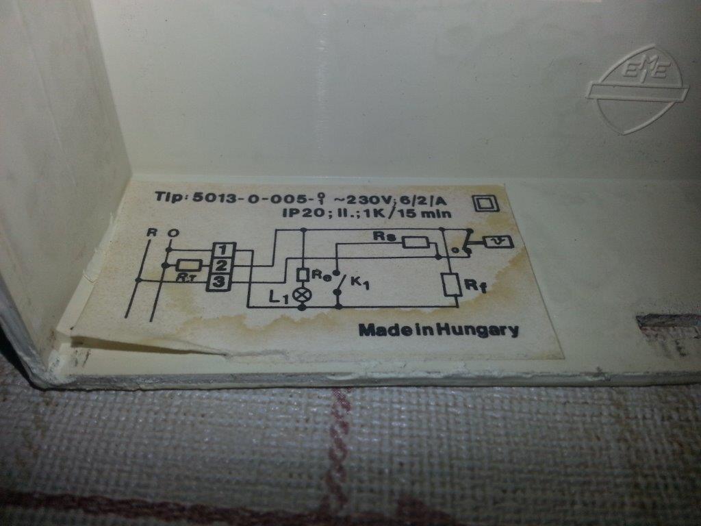

(#) zolee7 hozzászólása Aug 28, 2013 /
No, akkor még egyszer nekifutnék, mert most, hogy nekikezdtem volna, biztonság kedvéért megnéztem a két termosztát kapcsolási rajzát, és csak nem értem a dolgot.
Előzőleg azt az infót kaptam, hogy ugyanúgy kell bekötni.
Namármost itt a két kapcsolás, amit a szóban forgó két termosztáton van.
Nem vagyok ugyan hozzáértő, de szerintem ez nem ugyanaz.
Lehet, hogy paranoiás vagyok, de volna szíves valaki elmondani, hogy melyik melyiknek felel meg?
(#) moele válasza Gafly hozzászólására (») Aug 28, 2013 /
Üdv !
Csak annyi tennék hozzá, hogy a mostanában forgalomban levő digitális termosztátoknak a bekötése két pontos ! A bekötési kapcsokon mégis három bekötési pont van. 1 (NO); 2 (COM); 3 (NC). Fűtés szabályozása esetén az 1 (NO) és 2 (COM), a relé nyugalmi állapotban nyitott
kapcsaira kell kötni. A 3 (NC) -re ne kössünk semmit , vagyis maradjon üresen!
(#) moele válasza zolee7 hozzászólására (») Aug 28, 2013 /
Üdv !
A két termosztát egyforma, csak a belső bekötései miatt cserélődtek meg a kimenetek! A külső bekötési pontok ezáltal megváltoztak--egyiknél PT-102, 1-es a nulla 2-es a fázis 4-es a kimenet !
Másiknál 5013, 1-es a nulla 3-as a fázis, 2-es a kimenet !
