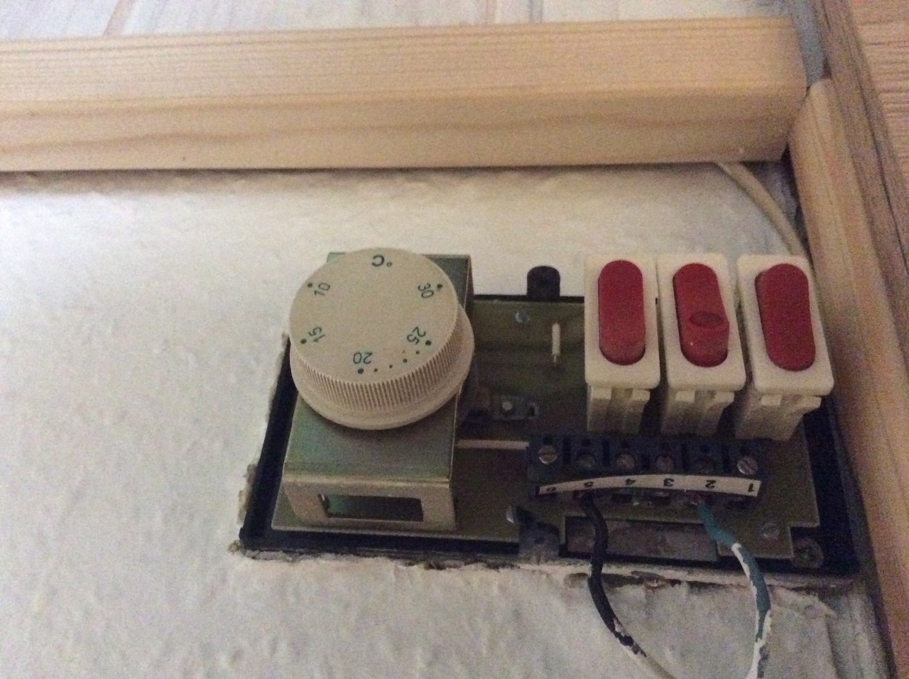

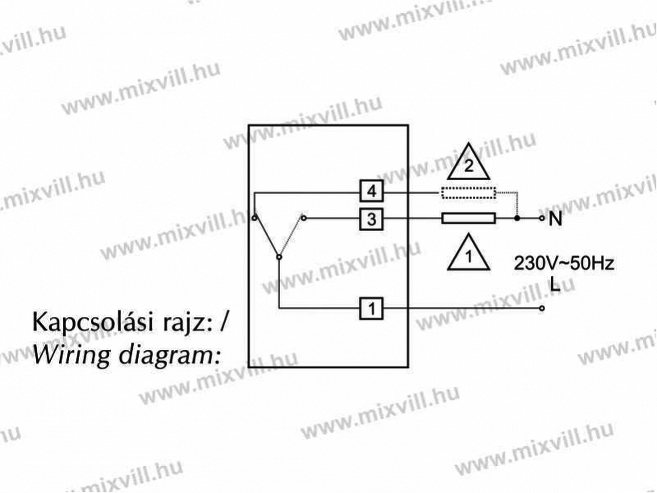

Sziasztok. Adott volt egy régi mmg 3 vezetékes termosztát, bekötési rajz és bekötés mellékelve. Helyére egy M-Therm MT-2 fog kerülni(információ és rajz).
"A szobatermosztát a szoba hőfokváltozásának hatására a beállított hőmérsékletnél feszültségmentes elektromos záró/nyitó kontaktust biztosít. A beállított hőmérséklet alatti szobahőmérséklet esetén az 1-3 csatlakozási pontok záródnak, miközben az 1-4 pontok közötti csatlakozás megszakad. A beállított hőfok feletti szobahőmérséklet esetén az 1-3 pontok közötti csatlakozás megszakad, és az 1-4 csatlakozási pontok záródnak." Ezen információk alapján mely vezetékek hova kerüljenek bekötésre? Előre is köszönet.
Az MMG 2-3 kivezetésbe kötött fekete és zöldsárga megy az új 1-3-ba. A barna volt a nulla, az kimarad, szigeteld le! A vezetékekben 230V van, áramtalaníts szerelés előtt!
A következő nemzedéknek meg hagyjon egy darab papírt, hogy a kék a fázis, a zöld sárga a szivattyú, a barna meg a nulla
Amúgy szerintem is működhet, ezek alapján bekötve. Csak én inkább átkötném a másik felét is. Tudom: - nem ért hozzá, - meglévő vezeték, - stb...
Jogos! Csak hát, nem fogja, sem ő, sem más...sajnos. Hopp, valóban, görög van a falóban...szóval az a "fekete" az kék, csak a fotó kicsit érdekes színezetű...

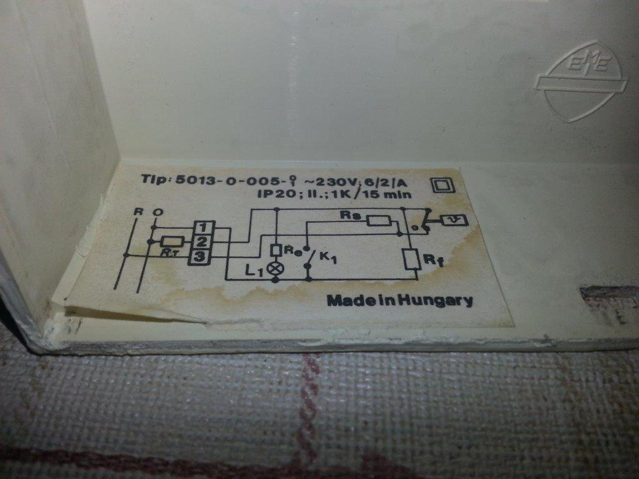

Sziasztok! Kellene egy kis segítség. Egy FÉG SC24 A típusú gázkazánhoz szeretnék egy RCOOL RC3 típusú digitális szobatermosztátot bekötni. A régi termosztát típusa MMG 5013. A fázisceruza a régi termosztát 1-es csatlakzójánál világít, ha a kazán fűt, ha nem fűt, akkor pedig az 1-es és 2-es csatlakozónál is világít. Ennek mi lehet a magyarázata, mert pont fordítva lenne logikus. A 3-as pontnál soha nem világít. A kérdés az lenne, hogy melyik vezetéket kell az új termosztát 1-es pontjára és melyiket a 2-es pontjára bekötni?
A kazán vezérlőjében a régi termosztát az 5-ös, 6-os és 7-es pontra van bekötve. Melyiknek mi a funkciója? Ez azért érdekelne, mert az egyik az új termosztátba nem lesz bekötve. Mellékelek fotót a kazán vezérlőjéről, a régi termosztátról és az új termosztátról. Segítségeteket előre is köszönöm. Idézet: „A fázisceruza a régi termosztát 1-es csatlakzójánál világít, ha a kazán fűt, ha nem fűt, akkor pedig az 1-es és 2-es csatlakozónál is világít. Ennek mi lehet a magyarázata, mert pont fordítva lenne logikus. A 3-as pontnál soha nem világít.” Én arra gondolok, hogy fordítva van bedugva a kazán a konnektorba
Szia !
Igaza van Gafly-nak, itt a termosztát eredeti, jó bekötése. Az állandó fázis a 3-as ,a kimenő kapcsolt fázis a 2-es, az 1-es pedig a nulla vezető ( amit az új termosztátba nem kell majd bekötni).
Köszönöm a válaszokat Gafly és moele.
Bedugtam fordítva a kazánt, ezek után a régi termosztátban megváltozott a helyzet, most az 1-es ponton soha nem világít a fázisceruza, a 2-es ponton csak akkor, ha fűt, a 3-as ponton pedig mindig világít. Ez már logikusnak tűnik. Ezek szerint a 3-as ponton lévő vezetéket csatlakoztatom az új termosztát 2-es pontjába, a 2-es ponton lévőt az új 1-esre, az 1-est leszigetelem és szabadon hagyom. Ez így jó lesz? Ha véletlenül majd az eddigiek szerint dugom be a kazánt a konnektorba, az nem okoz semmiféle problémát a termosztátnál?
Hello! Jó lesz így, és nem okoz a fordított bedugás sem problémát. (Hiszen eddig sem okozott..)

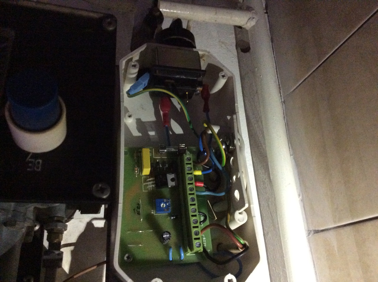

Sziasztok, c-18 kazán vs. Szmv2 panel. Az utankeringetes csak a kazán termosztát leszabályzásakor van, szobatermosztátnál nincs. Rosszul kötöttem be?
A hozzászólás módosítva: Nov 28, 2017
A csökkentett fordulatú késleltetve (kb. 30 s) leállás csak akkor van, ha a szobatermosztát kikapcsol, de a kazántermosztát bekapcsolva marad.
Ha a kazántermosztát kikapcsol, (függetlenül a szobaitól), a szivattyú mindaddig csökkentett fordulattal üzemel, amig a kazántermosztát vissza nem kapcsol. A panelből kijövő két sarus vezetéket a nyugalmi helyzetben zárt érintkezőkre kell kötni. Ha üzletben vetted, akkor kellett hozzá kapnod leírást. Itt egy rövid változat. A hozzászólás módosítva: Nov 28, 2017
Igen, a kazántermosztát vezérlés rendben van, de ha a szobatermosztat kikapcsol nincs sem csökkentett fordulat, sem késleltetés. Ilyenkor 0 V feszültséget mérek a vezrlőpanel szivattyúhoz menő kapcsain.
