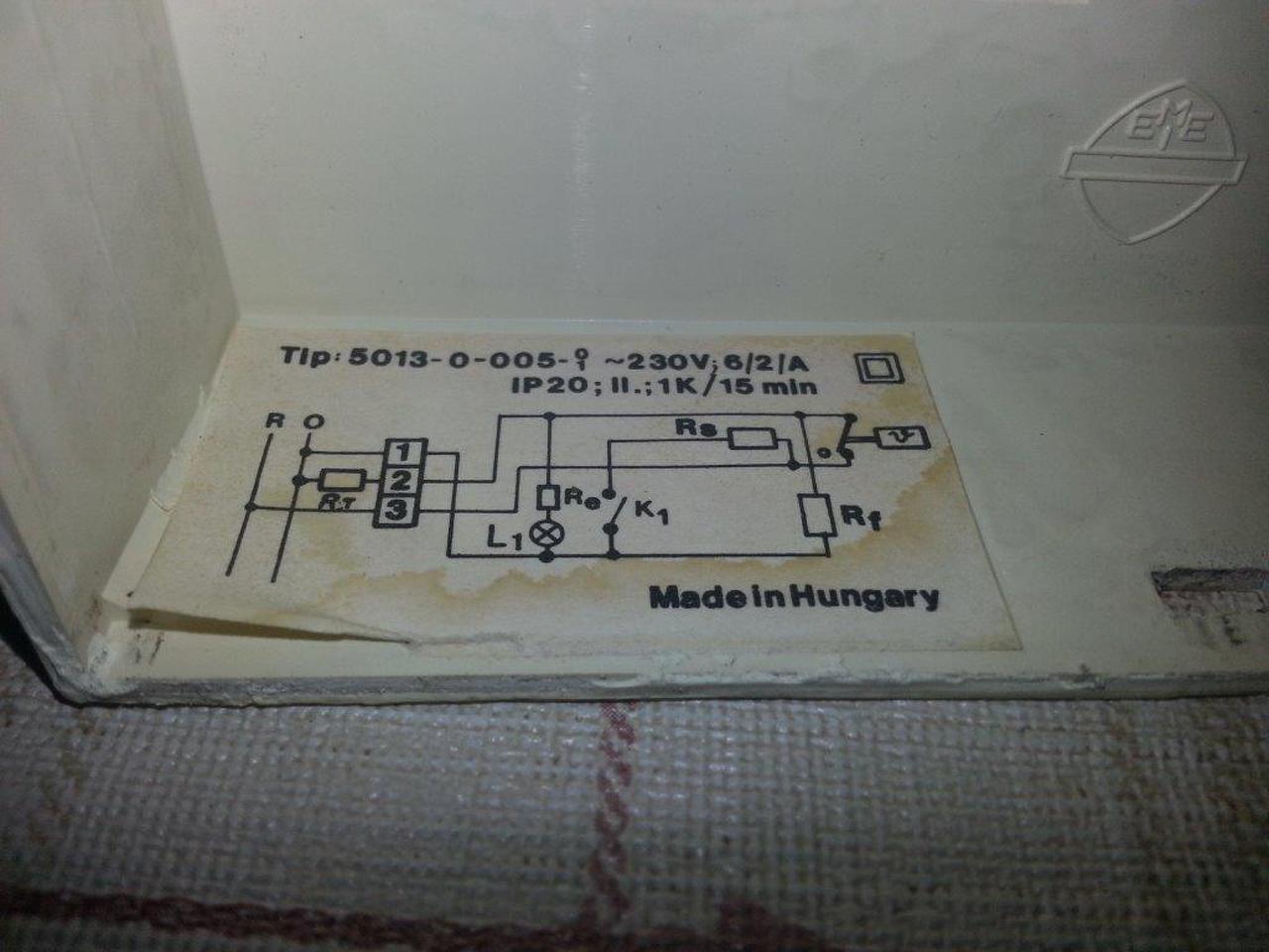

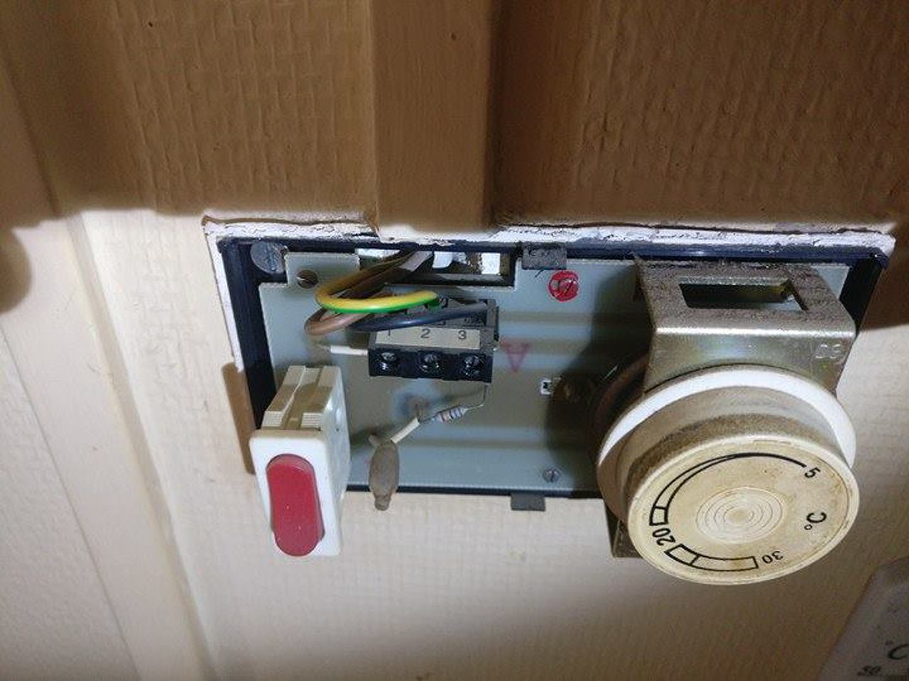

Sziasztok! Kellene egy kis segítség. Egy FÉG SC24 A típusú gázkazánhoz szeretnék egy RCOOL RC3 típusú digitális szobatermosztátot bekötni. A régi termosztát típusa MMG 5013. A fázisceruza a régi termosztát 1-es csatlakzójánál világít, ha a kazán fűt, ha nem fűt, akkor pedig az 1-es és 2-es csatlakozónál is világít. Ennek mi lehet a magyarázata, mert pont fordítva lenne logikus. A 3-as pontnál soha nem világít. A kérdés az lenne, hogy melyik vezetéket kell az új termosztát 1-es pontjára és melyiket a 2-es pontjára bekötni?
A kazán vezérlőjében a régi termosztát az 5-ös, 6-os és 7-es pontra van bekötve. Melyiknek mi a funkciója? Ez azért érdekelne, mert az egyik az új termosztátba nem lesz bekötve.
Mellékelek fotót a kazán vezérlőjéről, a régi termosztátról és az új termosztátról.
Segítségeteket előre is köszönöm.
(#) Gafly válasza kkaroly hozzászólására (») Nov 25, 2017 /
„A fázisceruza a régi termosztát 1-es csatlakzójánál világít, ha a kazán fűt, ha nem fűt, akkor pedig az 1-es és 2-es csatlakozónál is világít. Ennek mi lehet a magyarázata, mert pont fordítva lenne logikus. A 3-as pontnál soha nem világít.”
Én arra gondolok, hogy fordítva van bedugva a kazán a konnektorba
(#) moele válasza kkaroly hozzászólására (») Nov 25, 2017 /
Szia !
Igaza van Gafly-nak, itt a termosztát eredeti, jó bekötése.
Az állandó fázis a 3-as ,a kimenő kapcsolt fázis a 2-es,
az 1-es pedig a nulla vezető ( amit az új termosztátba nem kell majd bekötni).
(#) kkaroly válasza moele hozzászólására (») Nov 25, 2017 /
Köszönöm a válaszokat Gafly és moele.
Bedugtam fordítva a kazánt, ezek után a régi termosztátban megváltozott a helyzet, most az 1-es ponton soha nem világít a fázisceruza, a 2-es ponton csak akkor, ha fűt, a 3-as ponton pedig mindig világít. Ez már logikusnak tűnik.
Ezek szerint a 3-as ponton lévő vezetéket csatlakoztatom az új termosztát 2-es pontjába, a 2-es ponton lévőt az új 1-esre, az 1-est leszigetelem és szabadon hagyom.
Ez így jó lesz?
Ha véletlenül majd az eddigiek szerint dugom be a kazánt a konnektorba, az nem okoz semmiféle problémát a termosztátnál?
(#) proli007 válasza kkaroly hozzászólására (») Nov 25, 2017 /
Hello! Jó lesz így, és nem okoz a fordított bedugás sem problémát. (Hiszen eddig sem okozott..)
