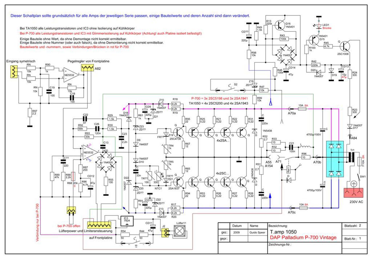

Segítség kellene. Van egy tamp ta1400 végem. Hibás az egyik oldal. Vagyis pontosabban csak a védelem hibás. Maga a végfokrész jó. Kikerűlve a védelmet szól rendesen szépen. Mint kiderítettem a relé nem kap áramot (24v) A hőbiztosítékok jók. A védelemben mindenalkatrész jó. Viszont nincs tápellátása. Képet csináltam . Valakinek ötlet? A hozzászólás módosítva: Márc 23, 2017
Szia! Gyanítom, hogy arra a csavarra jár ez is mint DAP Palladium, mellékelem a rajzrészletet.
A pozíciószámok eltérhetnek, de a panel szélén a 430Ω-ok mintha stimmelnének. Nézd meg van-e feszültség a rajz szerint D25 Zeneren. A hozzászólás módosítva: Márc 23, 2017
Köszi a gyors választ. Holnap megnézem,és írok.
Mértem a diódát. Van rajta fesz. 27v körül .
Nézd meg a BRID2 tranzisztor állapotát kollektor-emitter, bázis-emitter feszültség alapján, hogy nyitott, vagy zárt állapotban van-e. Úgy nézem, ha nincs kimeneti DC hiba, akkor le kéne zárjon, a bázis-emitter feszültség 0V, vagy legalábbis kisebb mint 0,4V.
Megvan a hiba
)))))Köszi a segítséget. A z50 zener bióda volt a ludas. 7.5 v Kivettem.dióda mérővel jónak tűnt.eggyik oldalra zár másik oldalra 750 körüli értéket mutat. Ez igy már sok. Csere. Működik. Felemás volt a 2n5401 tranzisztor is .cseréltem azokat is. Most már kapcsol. Köszi mégegyszer.
Az jó, ha meglett. A rajz sajnos elég felületes, sokáig méregettünk volna.
Az R 87 értéke nem jó a rajzon. 150 ohmnak kell lennie! ez volt a gond.
