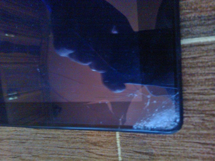

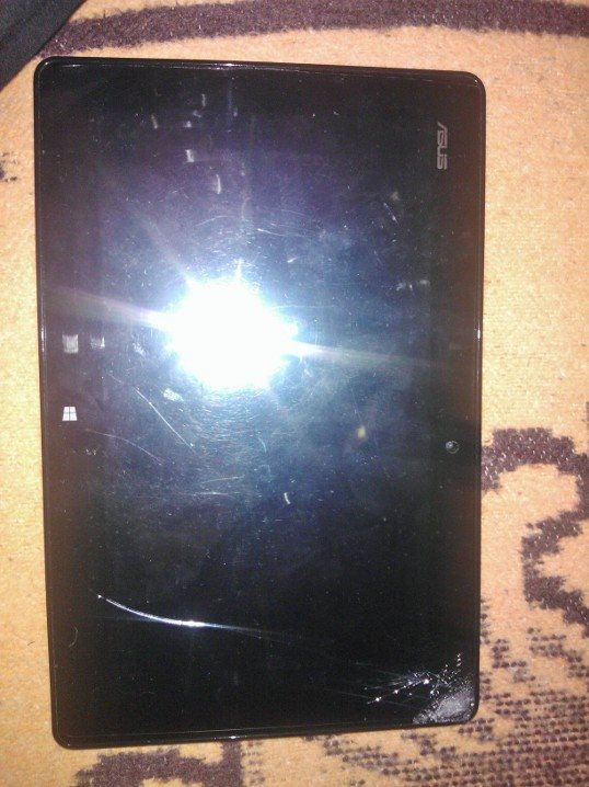

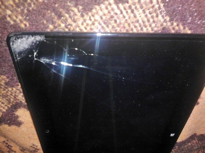

Egy ismerősöm megkért, hogy javítsam meg a repedt kijelzőjű ASUS vivotab smart ME400 tipusú tabletjét.
A helyzet az, hogy amit az általa küldött képekből biztosra veszek, hogy sérült az érintőpanel.
Olvastam fórumokon, kerestem neten, de nemtaláltam cseredarabot. Nem lehet ilyet kapni?
Displayt találtam ebay-en, bár nem vagyok biztos benne, hogy minőségi termék.
Szerintem szegény átjutott az örök elektromos mezőkre, mivel még alaplap hibával sem nagyon árulnak ilyen tipust. Elméletileg garanciában van, viszont ez a "hiba" kívül esik a kereten. Gondolom a javítás ára minimum a vételár fele lesz, ha vállalják. Elsőre azt tanácsoltam, hogy lépjen kapcsolatba az ASUS-szal. Egyik szervizben már érdeklődött és 50 ezer HUF ra becsülték a műtétet.
Szerintetek?

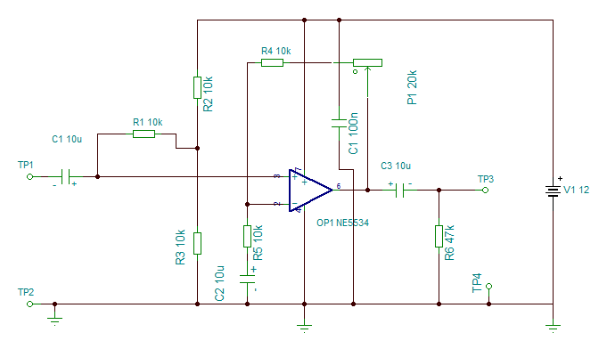

(#) szucsip válasza Gaahl hozzászólására (») Feb 23, 2014 /
Szerintem az autohifi szerelőbe nem kéne csukott szemmel hinni. Próbáld meg a sima jack-->RCA kábelt. Ha túl gyenge , akkor dobj össze egy (vagyis két példányban) most általam mutatott műveleti erősítős kapcsolást. NE5532-es műveleti erősítőt használj!
A potenciométer értéke nem kritikus, kisebbet vagy nagyobbat is tehetsz oda (elég a trimmer!). Így az erősítés +6dB és +12dB között lesz majd változtatható.
TP1 az erősítő bemenete, TP3 a kiement. TP2 és TP4 pedig a be és kimenetek hidegpontjai. (Ez esik egybe a tápfeszültség "nullájával".)
Ha ez esetben túl sok zaj (gyújtás zaja stb) kerülne hátra az erősítőhöz, akkor két lépcsővel tovább lehet menni a dologban, de szintén műveleti erősítős alapokra hagyatkozva.
