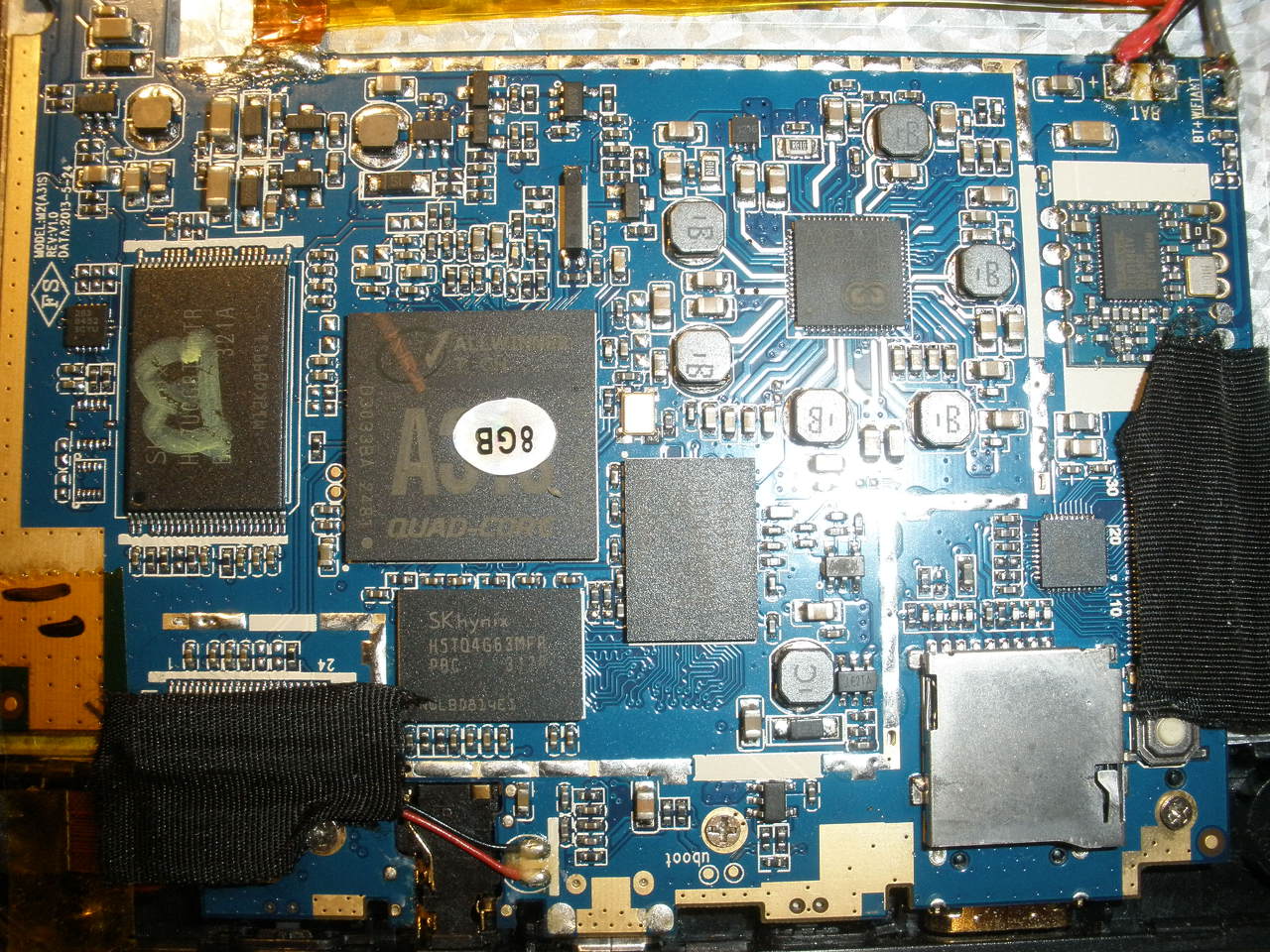

AllWinner A31 a proci.
Ha kiszedem az akksit, akkor töltőről el kell tudnia indulni?
Közben kiderült, hogy az akkut fel tudja tölteni bár nem jelzi ki a képernyőn. 4.16V a mérhető feszültség kapcsain.
Szóval itt megállt a tudományom. Esetleg ötlet, hogy merrefelé keressem a hibát? Vagy ez inkább már kuka lesz?
Az "AXP221" látja el táppal az egész gépet és tölti is az akkut, valamint "beszélget" az A31-es processzorral. Tehát ha a töltés működik, akkor körbe kell nézni az AXP körüli kondikon megjönnek-e a feszültségek. Van szkópod?

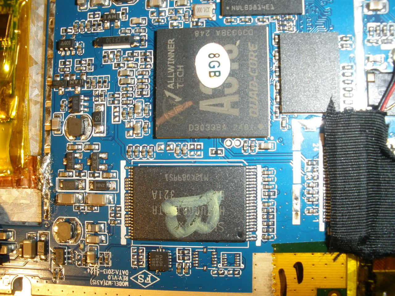

Most volt egy kis időm foglalkozni ezzel a csodával. Leszedtem az AXP221 adalapját, rámértem a tápfeszekere és azok jók. Tölti is az akkut. Azt vettem észre, hogy a proci nagyon melegszik. Érdemes még vele mókolni, vagy hagyjam a fenébe ?
Akkor most a bekapcsoló gombra nem is reagál normálisan? Nézd a háttérvilágítást! A processzor melegedése egy bizonyos fokig normális, ha ujjal nem tudod már megfogni akkor az már okot adhat aggodalomra, de én még akkor sem adnám fel. 6 másodpercig nyomva a bekapcsológombot mindent felülírva be, ill ki kellene kapcsolnia.
Nem csinál így sem semmit, proci rohadt meleg, nem bírom megfogni.
Ha lehúzod a kijelzőt, és úgy próbálod akkor is?
Leszedtem mindent, így is izzik a proci.
Az bizony nem jó.
Valami nagyon nagy zárlat lehet
Röntgennel lehetne még megnézni, de hát ...
Azért még jól nézd át a panelt nagyon erős nagyítóval, nem-e reflow óngolyók visznek valamit zárlatba. Sajnos simán átmennek az óngolyósok is a teszten, meg az ellenőrzésen. Aztán ez lesz belőle. A hozzászólás módosítva: Márc 4, 2015
