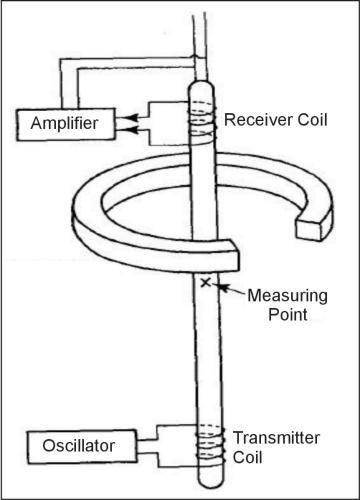

Gafly kolega gondolatébresztője alapján találtam is egy érdekes ábrát. Úgy tűnik áll egy adótekercsből alul amit egy oszcillátor jelével gerjeszt és valamiféle áramhurok alakul ki a környezetében az adó és a vevő tekercs között félúton ami befolyásolja a vevő tekercsen gerjesztett jelet. Mivel az áram hurok a környezetében lévő talajban jön létre így a talaj fajtájának függvénye a befolyasolás mértéke. Már csak a fentebb elhelyezett harmadik tekercs funkcióját kell kideríteni és kezd összeállni a kép.
