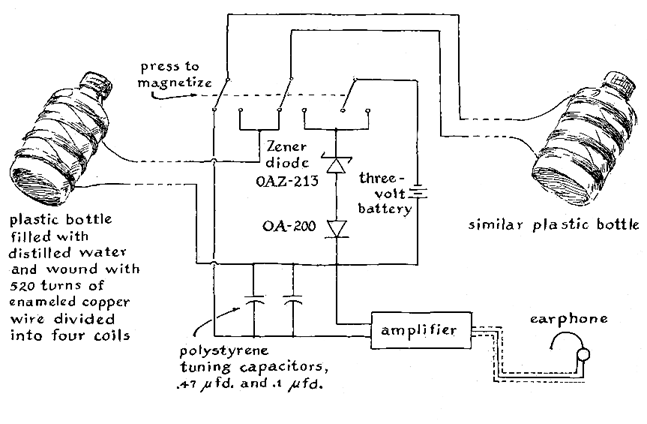

Azt szeretném kérdezni, hogy van-e valakinek tapasztalata magnetométer építésben? Valami egyszerű dologra gondoltam. A neten találtam egy képet- protonprecessziós magnetométer. Szerintetek ez működőképes? Milyen erősítő kellene konkrétan ennek a megépítéséhez?
Minden értelmes hozzászólást szívesen várok.
A tanyánkat szeretném feltérképezni valójában, hogy mi van, volt a föld alatt. Gondolom a fülhallgató helyett lehet egy mikro-ampermérőt is tenni.

(#) staci123 válasza cica hozzászólására (») Dec 29, 2010 /
Szia,
nincs tapasztalatom a magnetométer építésben,annak ellenére a mellékelt rajzról az a véleményem hogy csak szemléltetésre jó (vagy arra is szegényes)
„[quote] Szerintetek ez működőképes? Milyen erősítő kellene konkrétan ennek a megépítéséhez? Minden értelmes hozzászólást szívesen várok. A tanyánkat szeretném feltérképezni valójában, hogy mi van, volt a föld alatt.”
Az ábrán látottakból legfeljebb a két üveg tartalma közti különbséget lehet "feltérképezni"...

(#) cica válasza staci123 hozzászólására (») Dec 30, 2010 /
Amit még megtudtam ennek a működéséről, hogy a tekercsre 2 vagy 20kHz (már nem emlékszem pontosan) körüli feszültséget kapcsolnak. Gondolom ezt a vezérlés ábrázolnák azok a kapcsolók. Állítólag működik egy üveggel is, de ha van egy másik, azzal valami zavart ki lehet zárni.

(#) lorylaci válasza cica hozzászólására (») Jan 8, 2011 /
Nagyban hasonílt egy NMR-hez, Vegyészként gyakran mérek NMR-rel, persze annak szupravezető mágnese van, és többszáz MHz körül működik.
Ennek a cuccnak a működése:
- egy nagy tekrecsre egyenáramot kapcsolnak, így létrehoznak egy mágneses teret. Az erős mágneses téreben a vízben lévő hidrogénatommagok mágnes spinje részben berendeződik a tér irányára.
- amikor kikapcsolják az egyenáramot, a magok kezdenek visszarendeződni, és a többletenergiát rádióhullámok formájában kisugározzák: a kisugrázott frekvencia függ a mágneses tértől: F=const*B, ahol a konstans 0,042576 Hz/Tesla. (protonra)
- Mivel a környezetnek is van mágneses tere a frekvenciát kicsit eltolja, és így mondjuk ha egy bazi nagy vastömb van a kerted alatt, akkor megváltozhat a frekvencia annyira, hogy meghallod.
A wikipediás cikk szerint 0,1nTesla eltéréseket lehet mérni, ehhez meg kell valósítanod, hogy a tekercsekben folyó áram ne változzon (különben az általuk keletett mágneses tér is változik, és nő a hibád).
Hacsak nincs nagyon jó füled, akkor a fülhallható helyett érdemes egy digitális frekvenciaszámlálót alkalmazni.

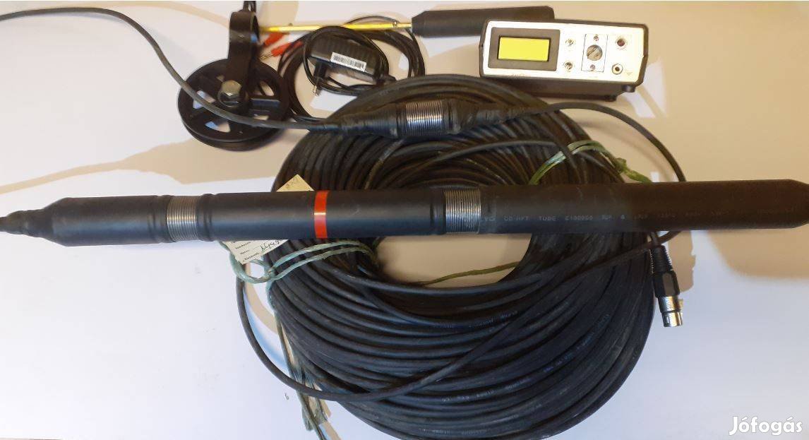

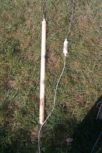

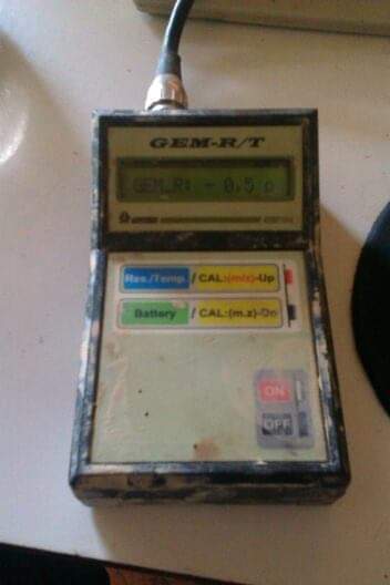

Egy kolega egy ilyen a képeken latható nem túl bonyolult műszerrel szokott mérni 10-100m közti mélységekben. Elmondása alapján működik a berendezés. A működését nem tudja de ellenállás értéket olvas le és ebből tud következtetni. Én valami ilyesmire gondoltam. A szonda műanyag ( dolomit) ból van és két "érintkező" van rajta illetve egy harmadik is helyet kapott kicsivel fentebb a vezetéken.
(#) Marty McFly válasza Hutty hozzászólására (») Okt 25, 2021 /
Itt egy másik példány ezt 130m mélységig ajánlják. Nagyon hasonló a szonda elrendezése a kolegáéhoz gondolom a működési elv is azonos.
