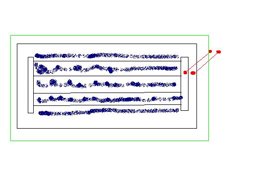

(#) Syn7h37ic válasza Geli hozzászólására (») Ápr 6, 2010 / 4
Az átalad linkelt kapcsolás kapacitív elven működik, amit egy mikrokontroler alakít át megfelelő jelekké.
Tehát egy változtatható kondenzátor, elméletben.
A billentyűzetből építhető verziós megoldáshoz kontaktokat kell biztosítani, ezt szövet alapon eléggé nehéz házilag kivitelezni, ellentétben a kapacitív megoldással.
Esetlegesen két fólia közé kellene rakni egy perforált szivacsot, amin a perforáció úgy jó 2cm-es lyukakból áll. Ha erre rálépsz, akkor a két fém fólia így össze tud záródni, ha lelépsz, a szivacs rugalmassága miatt megszakad. De ez elméleti csak, a fóliának az alufólia alkalmatlan a mechanikai szilárdsága miatt, olyan műanyag fólia kell, amire fémréteget gőzöltek, és kellőképpen vezető tud lenni. Lehet próbálkozni pl. a számítástechnikai eszközök csomagoló fóliájával, ezek jó részén fémgőzölés, vagy grafit nyomtatás van.
Vagy csinálsz merev, nem teljes szövet megoldás, ahol az alaplemez merev, pl. rétegelt lemez, vagy fém. Erre kerül egy szigetelő réteg, ami rugalmas, a kapcsoló elem pedig zongorahúr. Ki van feszítve a húr kb. 0.5-1mm magasan a merev felület felett, akkor szakadás van. Ha rálépsz, ad egy kontaktust.
Ebből csinálhatsz akár egy háló félét, alulról vékony szivacs réteg, szintén perforációval, itt lehet hosszanti csíkozás is, és az egész felületre rakhatsz zárórétegnek padlószőnyeget.
A rajzon a zöld keret a szőnyeg, a piros vonalak a kapcsoló két pontja, a kék cirkálmány polifoam, vagy valami hasonló vékony szivacs szerű rugalmas anyag.
A nagy feketer keret pl. alulemez, a vékony felete vonalak a zongorahú, ezeket a két oldalon található szigetelő lapkákra kell rakni, ezek lehetnek akár egyoldalas nyomtatott áramköri lemezek, erre fel lehet erősíteni az acélhuzalokat. A nyák lap így szigetelőként van használva a fóliás oldal pedig a zongora( vagy gitárhúrok, csak acél legyen...) húrokat párhuzamozza le, így biztosabb lesz a kontakt.
A polifoam a stabilamm mechanikai kialakítás miatt kell.
Érdemes a húrok hözött kicsit nagyobb rést hagyni, hogy biztos kontaktot adjon.
