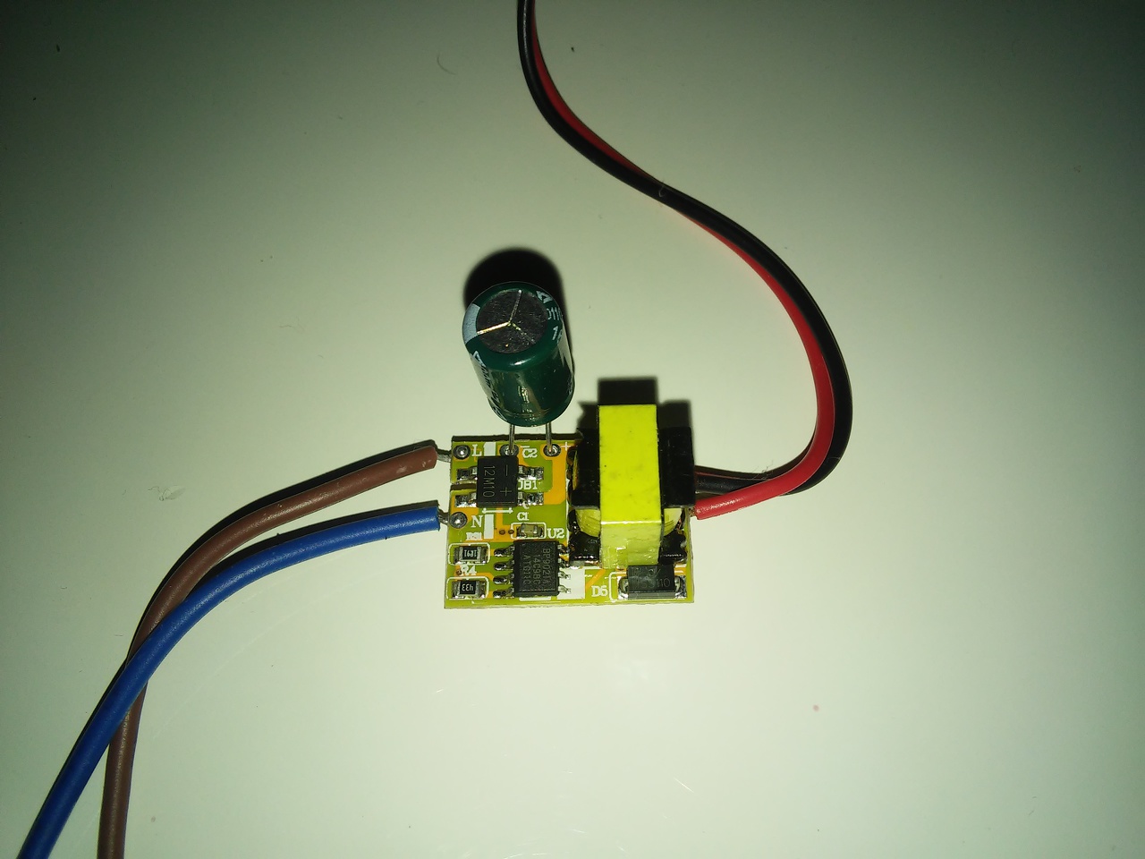

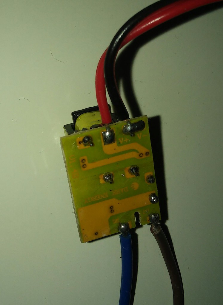

(#) Kokany82 hozzászólása Júl 5, 2016 /
Szükségem lenne egy 230-ból 12v-os kis méretű tápegységre.
Ebay-ről rendeltem egyet és erről szeretném a véleményeteket kérni,hogy első ránézésre biztonságos lehet állandó felügyelet nélküli üzemelésre, vagy sem.
Egy kis teljesítményű vezérlést és egy vevő egységet kellene ellátnia.
Üzem közben mértemrajta24v-ot is. Ez normális?
(#) gerenk válasza Kokany82 hozzászólására (») Júl 5, 2016 /
Kapcsoló üzemű tápnak látom, egy jobb kép kellene a szerelt oldalról, esetleg az ic-k típusa.
Kellene hogy legyen rajta 12 V-os feszültség stabilizátor ic esetleg azt pótló diszkrét áramkör.
A kimeneten feltüntetett terhelés esetén stabil 12 V kell megjelenjen.
(#) Kokany82 válasza gerenk hozzászólására (») Júl 5, 2016 /
Csináltam róla még képet. Vagy ez megfelelőbb lenne? http://www.ebay.com/itm/3-3V-5V-9V-12V-AC-DC-Power-Supply-Buck-Conv...qSvfmA]Bővebben: Link[/url]
A 450mA-ra gondoltam
A hozzászólás módosítva: Júl 5, 2016
(#) dokidoki válasza Kokany82 hozzászólására (») Júl 5, 2016 /
A helyzet az szerintem, hogy Te összekevered a dolgokat. A LED driver az is tápegység, de csak valójában a ledhez jó! Mert a leden eső feszültség állítja be az áramát, ezek áramgenerátoros tápok, a feszültségük annyi amennyit a leden kialakul az áram hatására. Üresjáratban, vagy olyan terhelés esetén, amin nem tudja keresztülhajtani azt az áramot amire tervezték, ott bármilyen feszültség kialakulhat. De áramgenerátornál, pont a feszültség az ami nem meghatározható, csak esetleg egy tartomyányt lehet belőni...
Ha neked, 12 V-os tápegység kell, akkor ne a led driverek között keresgélj. Bár nem tudjuk mit szeretnél, illetve, 12 V 450mA tudó táp kell talán.
Szóval érthetetlen miért led drivert veszel, - linkelsz, mikor Neked nem ez kell. Így a további kérdés róla értelmetlen.
Gerenk fórumtárs jószándéka dicséretes, mert javaslata alapján használhatóvá lehetne tenni, ha utána kapcsolnál(mivel már megvan a forrás), egy 7812 stabilizátor IC-t a megfelelő környezetével akkor használhatóvá válna.

(#) Kokany82 válasza dokidoki hozzászólására (») Júl 5, 2016 /
