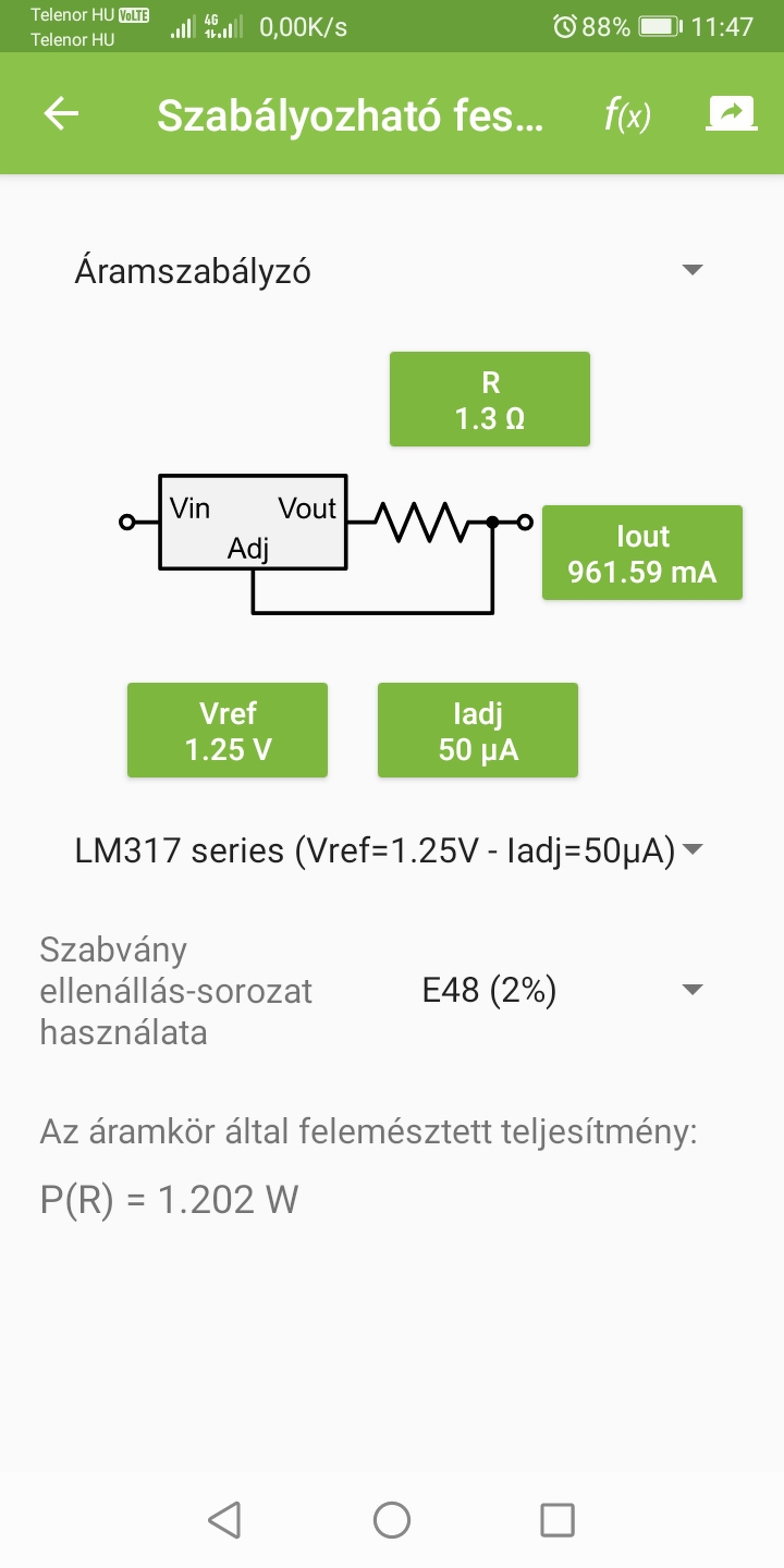

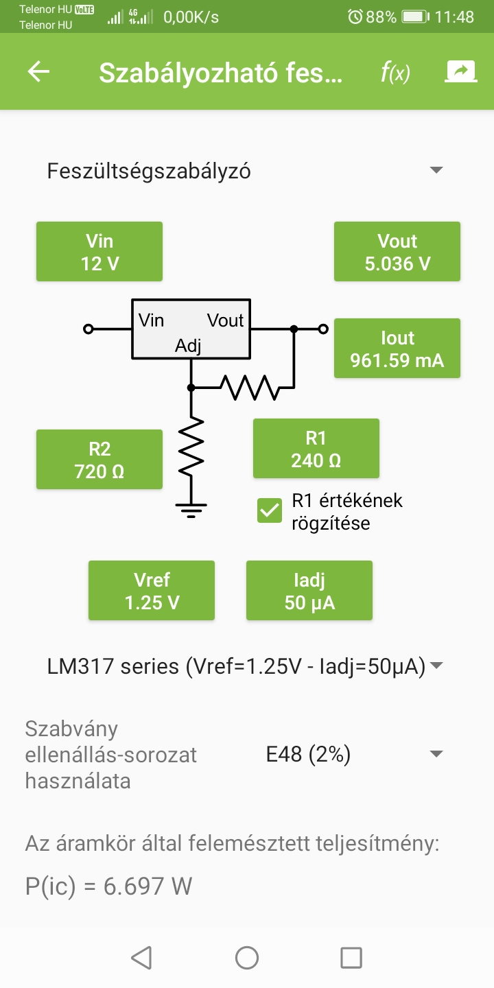

(#) jani1987 hozzászólása Aug 1, 2021 /
Lehet az LM317-et egyszerre használni feszültség és áram szabályzásra vagy ne komplikáljam túl a dolgot?
(#) Sebi válasza jani1987 hozzászólására (») Aug 1, 2021 /
Ha megfelel a negatív ágban az érzékelés - és elég egy adott áramra beállítani - akkor egy darab tranzisztor és két ellenállás elegendő.
(#) Suba53 válasza jani1987 hozzászólására (») Aug 1, 2021 / 2
Nézd meg az L200 IC-t. Az tudja mindkettőt. Ha lényeges, hogy mindkét értéket lehessen függetlenül állítani, talán a magasabb ár is elviselhető.

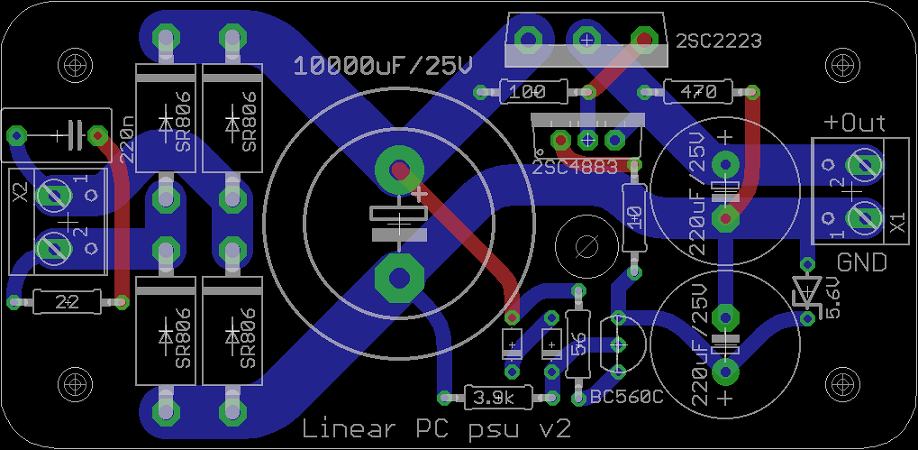

(#) csezoli21 hozzászólása Okt 16, 2021 /
Egy dac, és egyéb 5 Voltos dolgoknak szeretnék egy tápot építeni.
Amit tudok, hogy stabil 5 Voltos kimenet kell és 4-5 Amperes terhelhetőség. Csendes legyen, tehát legyen szűrése.
Ebben tudtok segíteni? Nem kapcsoló üzemű, hanem sima trafós megoldás érdekelne. Szaknyelven úgy hívják hogy lineáris táp. Mint pl. A Topping P50.
(#) Suba53 válasza csezoli21 hozzászólására (») Okt 16, 2021 /
Ez a topping se tud 5 ampert.

(#) mcc válasza csezoli21 hozzászólására (») Okt 16, 2021 /
Létezik, direkt erre a célra fejlesztve.
(#) Karesz 50 válasza mcc hozzászólására (») Okt 16, 2021 / 1
Az a 2SC2223 nem elírás véletlenül... és nem pnp?
2SC2223.pdf
(#) mcc válasza Karesz 50 hozzászólására (») Okt 16, 2021 /
De elírás 2SA2223. De jó oda az NJW0302/1302, 2SA1386, NJW21193, 2SA1941, 2SA1943N vagy hasonló TOP3-as tokozású pnp tranzisztor.
(#) mcc válasza mcc hozzászólására (») Okt 16, 2021 /
Ja és a 2SC4883 helyett lehet 2SC4793, 2SC5171, vagy 180 fokkal elforgatva BD139 is.
(#) csezoli21 válasza mcc hozzászólására (») Okt 16, 2021 /
Mi a terhelhetősége a kapcsolásnak? Találok valahol részletes leírást róla?
A maximális terhelhetősége 8A. Ezt a bemeneti diódák terhelhetősége határozza meg.
Holnap küldök a leíráshoz linket. Több példányban megépült, DAC-ot, miniszámítógépet, sőt van olyan verziója, ami laptopot táplál.
