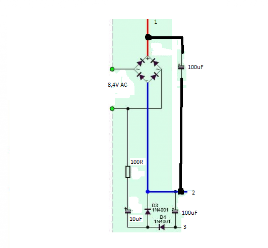

(#) elektroncso hozzászólása Dec 22, 2021 /
Ritkán szoktam elakadni egyszerű tápegységekben, de most elakadtam. Mellékletben van a kapcsolási rajz, egyszerű táp ami a rendelkezésre álló 8V AC-t egyenirányítja illetve csinál negatív segédfeszültséget. A rajzrészlet Alkotó labortápjából van, de nekem nem abba van megépítve. Működik szépen csak nem értek valamit. Az 1-2 pontok között 16V DC-t mérek (DMM, de szkóppal nézve is annyi, tiszta DC nincs AC komponens). Ezt azért nem értem, mert a 8V AC egyenirányítva 11,2V DC-t ad mínusz a diódahídon eső feszültség (Ueff*1,41). A 2-3 pontok között megvan a -6,3V DC, viszont a 1-3 pontok között 22V DC van.
Hogy a fészkes fenébe lesz a 8V AC-ból 16V DC? A 8V AC biztosan annyi szkóppal megnéztem, kereken 8,4V RMS.

(#) Bakman válasza elektroncso hozzászólására (») Dec 22, 2021 /
Ezt keresd: feszültség kétszerező. Kiterítve, ahol nincsenek egyéb "zavaró" alkatrészek, látható, hogyan duplázódik meg a feszültség. Diódás, kondenzátoros feszültségsokszorozó is ilyen alapon működik csak több taggal.
(#) elektroncso válasza Bakman hozzászólására (») Dec 22, 2021 /
Tudom mi a feszültség kétszerező, de hol van ebben a feszültség kétszerező? Az 1-2 pontokra egy diódahíd meg egy pufferkondi csinálja a DC-t. Ez nem tud feszültséget kétszerezni. Az, hogy a GND-hez képest (2-es pont) "lefelé" mi van szerintem nem szól bele a főtápba.
(#) Massawa válasza elektroncso hozzászólására (») Dec 22, 2021 /
Vedd ki a 100 ohmos ellenállást egyböl kiderül a huncutság….
(#) reloop válasza elektroncso hozzászólására (») Dec 22, 2021 /
Szia! Nincs terhelés az 1-2 pontok között, ezért tréfál meg a negatív táp puffertöltő árama.
(#) elektroncso válasza reloop hozzászólására (») Dec 22, 2021 /
Köszönöm! Így már világos.
