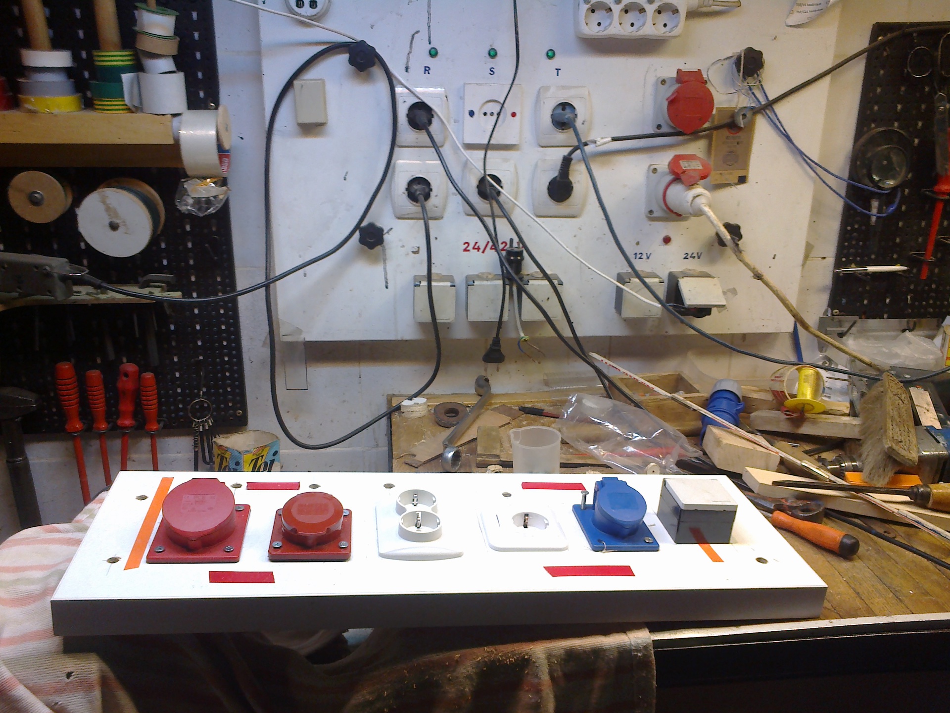

				Igen, a képen látható földelt dugaljak egyikébe. A mérés is egy másik konnektor földelő érintkezője és a táp DC kimenete között történt

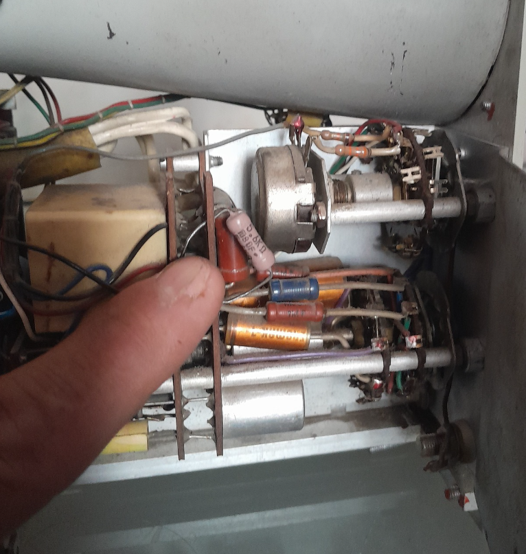

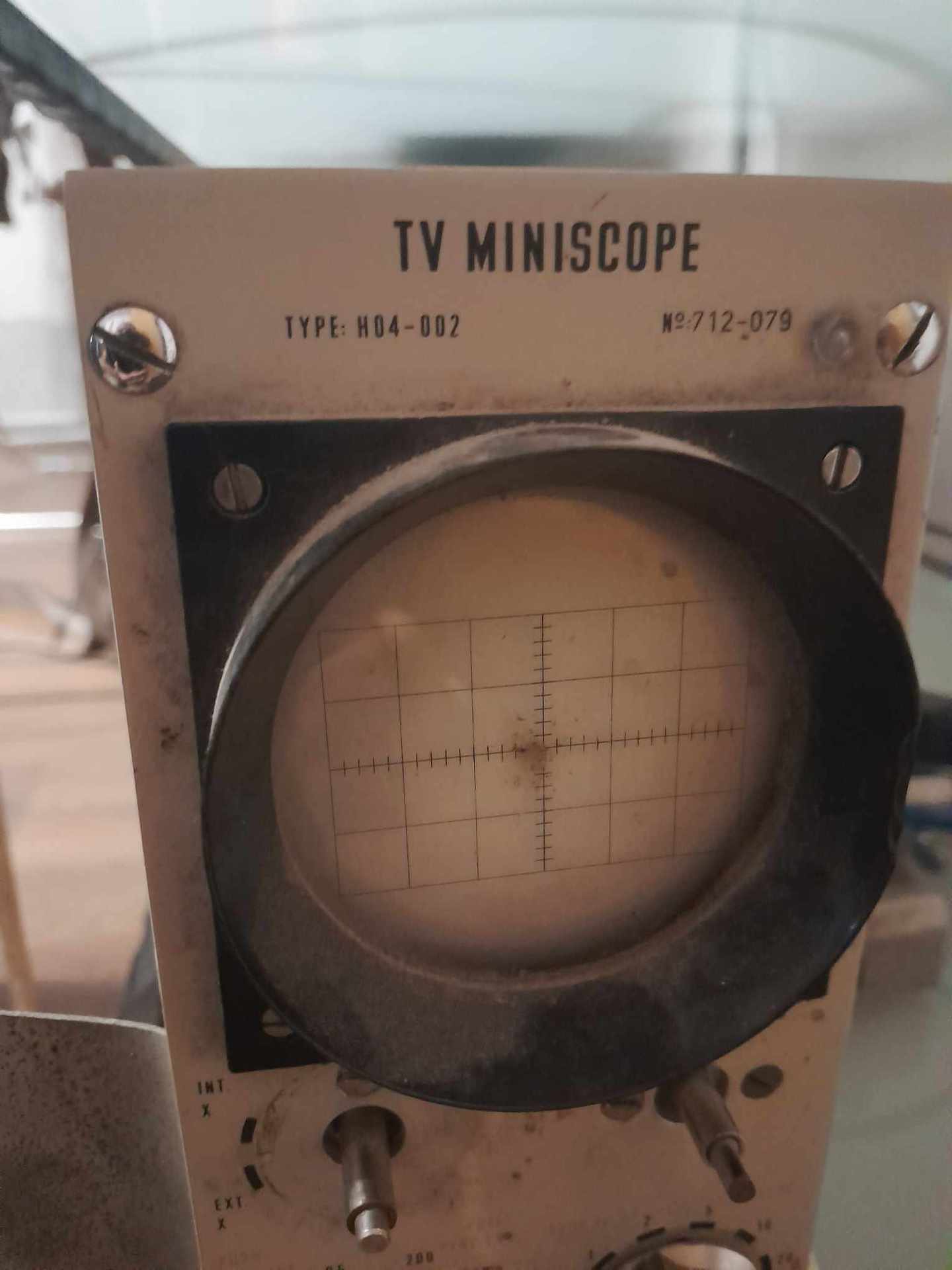

				Adott a szkópnak a tápegysége ahol a kimeneti feszültség 154V. A zener tipusa ZX150 és baromira melegszik. Még nem jöttem rá mitől de ha cserélni szándékoznám akkor csak ZX 5.1, 20, 15, 22, 12 és 27 van. Van ezek között olyan amelyikre cserélhetem?
				Előtte azt a bugyirózsaszín ellenállást kellene eredeti értékre visszacserélni szerintem.
				Hogyne. Bármelyikre, ha van elég belőle.   Mondjuk 5*27 + 15. De nem a Zenerrel van a baj. Gondolom, trafós a szkóp tápja és a megemelkedett hálózati feszültség miatt a kimenő is emelkedik, amit már nehezebben visel el a Zener. Lehet, hogy a Zener előtti ellenállással kellene sorbakötnöd 1 db 5,1-eset.

				Én ebben nem lennék biztos, látatlanban bármi lehet.   Eléggé áldatlan állapotban van szegény, az tuti...   A hozzászólás módosítva: Szept 23, 2023
				Egy glimm lámpa 70V, kettő már elég is kihelyettesíteni a Z-t..
