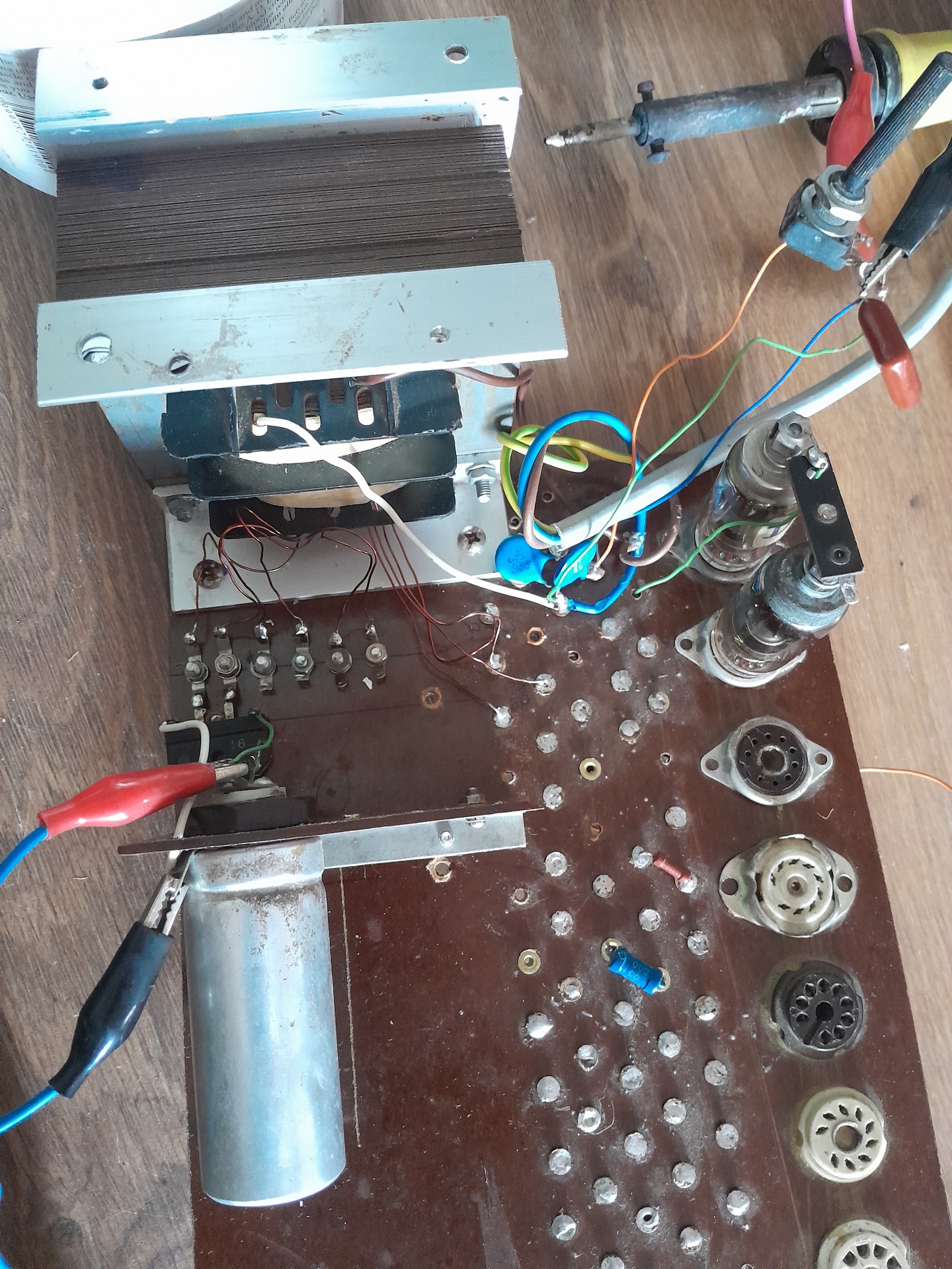

(#) jani1987 válasza kadarist hozzászólására (») Máj 31, 2026 /
Feszültség duplázó a szkóp cső vezérléshez. A 230 után van egy biztonsági trafó amire rámegy a többi tápfeszt előállító trafó. A biztonságiról veszem ki a nagyfeszt mert a másikra már nem fért fel. A 86 kapott egy 51nanós kondit amire ráment a kb 470k terhelés. Az osztón mégsem az jelenik meg amit szeretnék. A műszer csak a váltakozó komponenst méri míg a mini szkópon a fél hullám. Most még nem tudom mekkora kondit tegyek utána mivel mindnek van egy határa aminél nagyobbat nem lehet tenni.

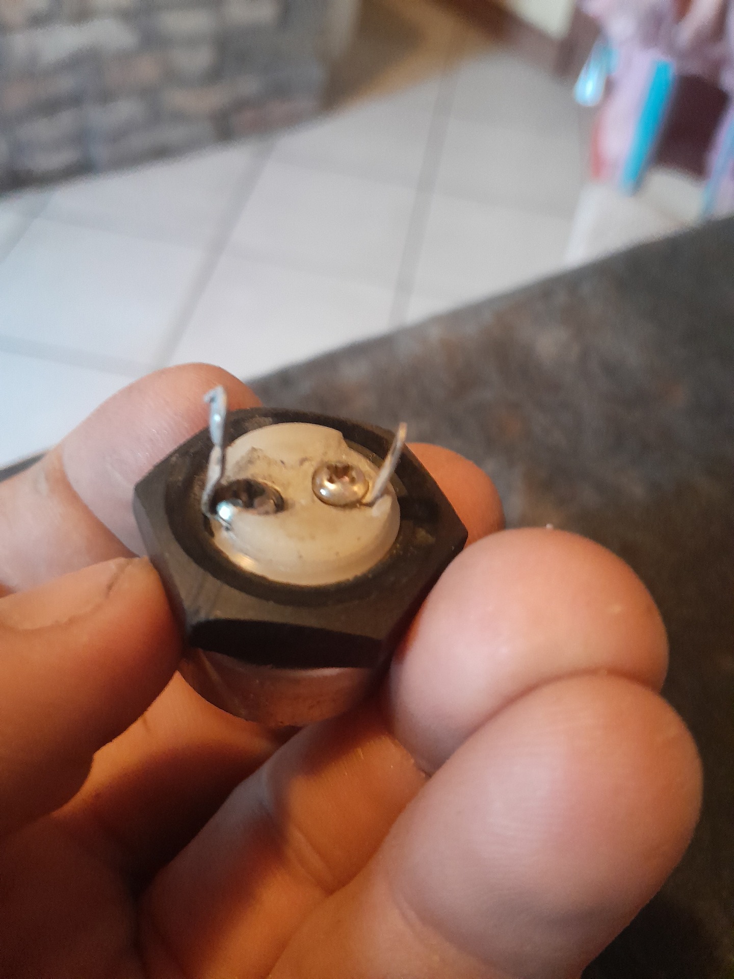

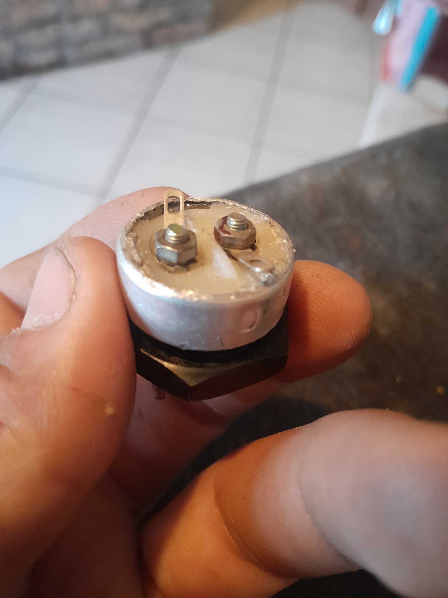

(#) jani1987 hozzászólása Jún 27, 2026 /
Tápfesz kondi
Szokásomhoz híven igyekszem túlbonyolítani a dolgokat. Adott a 600V feletti táp amit duplázással tudtam csak létrehozni. Próbából 2db 1µF-os kondit tettem a rendszerbe amit egy 820k-s potival terheltem le. A jel relatív stabil. Ami viszont gondot okoz, hogy csavaros kondiból nem találtam megfelelő tűrésűt. A minuszra ment volna a kondi ház míg az egyik plusz a nullára míg a másik a pluszra. Gondolom olyan verziót még nem készítettek amit 500V fölé terveztek. Ha mégis tudtok erről szóljatok. Addig marad a 2 darabos verzió.

(#) jani1987 válasza jani1987 hozzászólására (») Jún 27, 2026 /

(#) proli007 válasza jani1987 hozzászólására (») Jún 27, 2026 /
Hello! Nem egészen érthető a problémád..
- A tűrés a kapacitás értékre vonatkozik, régi kondinál ez pld. -10..+100%. De Te vélhetően a feszültségre gondolsz. A kondin található feszültség a próbafeszültségére vonatkozik.
- A másik gondod a kétszerezés miatti szigetelésre vonatkozik? Mert a kondi háza a negatív pólusával van összekötve. Ha ez nem kerülhet a testre, akkor szigetelő gyűrűt szoktak alkalmazni, a kondi ház kivezetésére pedig egy nagy "forr-szemet". De mivel ilyenkor a kondi teste pld. 300V-on van, a házat körbe szokás szigetelni. (Pld. régen papírcső, manapság zsugorcső)
- A képen látható kondi vélhetően nem 1uF. De a nagyfeszültségű kondi, lehet olaj-papír kondi is, amiből (bár ritka, de lehet 600V-os is. Ha nincs más, két soros kondi, és vele párhuzamosan kapcsolt "feszültségmegosztó" ellenállás a szokásos megoldás.
De egy rajz, mindig százszor beszédesebb, mint hosszú monológ. Nem baj ha az, csak egy skicc.
(#) jani1987 válasza proli007 hozzászólására (») Jún 27, 2026 /
Reméltem, hogy nem két nagy méretű olaj kondival kell megoldani az egyenirányítást hanem egy darab csavaros kondival. Pechemre ebben a feszültség tűrésben nem gyártottak csak ilyen nanós kategóriában. Annál már a kV sem akadály. Mindegy betettem a 2x4µF 600V-osat oszt jó napot.

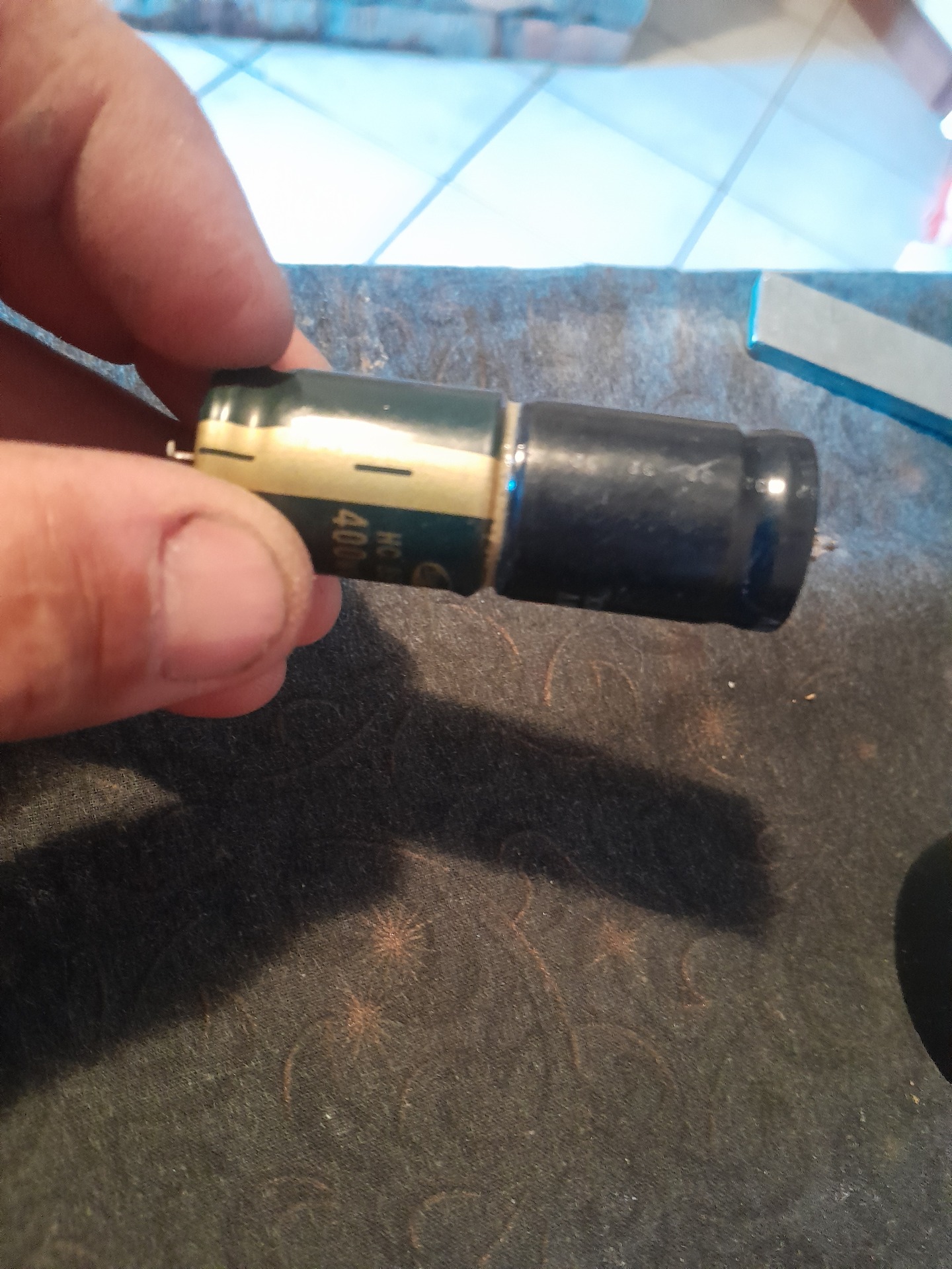

(#) jani1987 válasza jani1987 hozzászólására (») Jún 28, 2026 /
Eszembe jutott amit a nagy öregek tanítottak talán a muzeális fórumban. Fogj egy csavaros kondit, szedd szét, tedd bele azt amit használni fogsz és lesz örülés. A többi már csak ügyesség kérdése.
