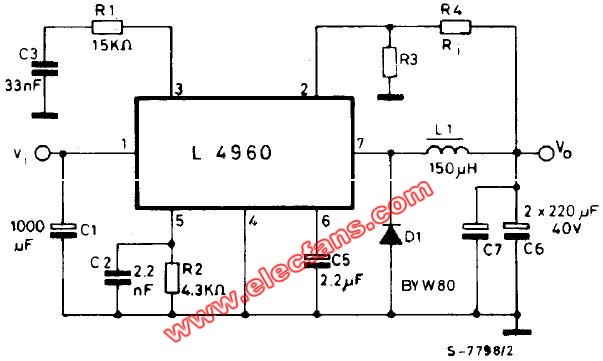

(#) (Felhasználó 51715) hozzászólása Nov 9, 2011 /
Ebben a kapcsolásban mi a szerepe az induktivitásnak? Zavarszűrő? Tele vagyok bontott induktivitásokkal, de mérő híján fogalmam sincs, melyik lenne megfelelő a mellékelt áramkörbe. Maximum méret alapján tudok saccolni, a rossz érték mennyiben befolyásolná a működést?
Előre is köszi.
(#) proli007 válasza (Felhasználó 51715) hozzászólására (») Nov 9, 2011 /
Ez nem éppen zavarszűrő. Ez egy kapcsolóüzemű tápegység, ahol a tekercs az energiatárolás része. Nem véletlenül van az adatlapon (ahonnan a rajz van) megadva a vasmag huzal, menet mérete, típusa.
A kérdésedet is a DC/DC vagy kapcsolóüzemű tápegység topikba kellett volna feltenned. Ott majd Cimo-ék megmondják mit vegyél/tegyél bele, mert a következő kérdésed úgy is ez lenne.
üdv! proli007

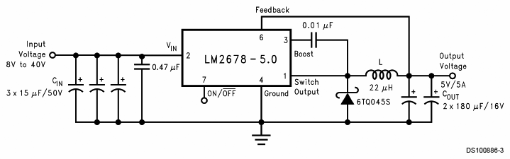

(#) Fenyő hozzászólása Nov 12, 2011 /
Még régebben építettem én egy 5V Step-down tápot, az IC leírásában található minta alapján, amit ide mellékeltem.
Ez a kis elektronika viszont sajna bekavar egy másik, hozzá közel lévő elektronikának, köszönhetően a toroid mágneses terének.
Arra gondoltam, mi lenne, ha egész egyszerűen azt a kis 22 uH-s toroidot szépen eltávolítanám? (és egy rövidke kis kábellel átkötném a helyét persze)
Így az egész elektronika nem csinálna szinte semmi mágneses teret, és nem kavarna be más elektronikának.
Amúgy egy kis kompresszort üzemeltetek ezen a step-down-on, ami úgy 5A-t eszik.
Szerintetek kivehetem a toroidot? Nem csinálok vele bajt? Nem füstölöm el vele az IC-t vagy akármit?
(#) ekkold válasza Fenyő hozzászólására (») Nov 12, 2011 /
Skori mondta, hogy annyi ilyen kérdést kap mailban, hogy már betette a GYIK-ba is:
„Kihagyható-e a tekercs a(z) XXXX áramkörből?
NEM !!!! Amelyik áramkörben tekercs, trafó, stb.. van, az nem véletlenül került bele, anélkül vagy egyáltalán nem, vagy hibásan működik, ugyanolyan fontos alkatrész mint a többi - amiket szintén nem hagyunk ki.........”
Csak annyit tennék hozzá, hogy ha akár Fenyő, akár Miphee, ismerné a belinkelt kapcsolásuk működését akkor nem is kérdezne ilyesmit

(#) Fenyő válasza ekkold hozzászólására (») Nov 13, 2011 /
„Skori mondta, hogy annyi ilyen kérdést kap mailban, hogy már betette a GYIK-ba is:”
Hupsz, na ez meg sem fordult a fejemben, hogy ez ilyen gyakori kérdés lehet, és h ott keressem.
„Csak annyit tennék hozzá, hogy ha akár Fenyő, akár Miphee, ismerné a belinkelt kapcsolásuk működését akkor nem is kérdezne ilyesmit.”
Ez teljesen így van! Én sajna nagyon kezdő szinten maradtam meg elektronikából, mert végül programozó lettem, nem villamosmérnök.
Amúgy köszönöm a kimerítő választ!
Azért merészeltem feltenni, h hátha esetleg kihagyható, mert valami olyasmit hallottam, hogy a tekercs tulajdonképpen simítani kell, ahogy a kondi, csak ellenkező irányba simít vagymi a szösz.
Gondoltam hátha elég csak az "egyik irányba" a simítás. Viszont azt hiszem lehet, h még mindig nem teljesen jól értem, de hátha mégis: tehát tekercs nélkül olyan lenne a kimenet, hogy egy szép kis négyszögjelet kapnánk, mert állandóan ki-be kapcsolgatna a tranzisztor. És ezt simítanák szépen a kondik, ami ha jól sejtem nagyon nem 5V-hoz konvergálna.
