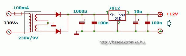

Egy tápegységet szeretnék összerakni, egyszerű trafó, egyenirányító (gretz) kondi ( 1000 mikroF 35V) . Viszont nem tudom hogy, milyen feszültségű trafót használjak, ugyanis 12V-ra lenne szükségem , ha 12V-os trafót használok 17V körüli feszültséget kapok! Mekkora feszültségű trafó kell ahoz hogy 12V-ott kapjak?
9,5 V-os trafót használj! 1,41 szerese jelenne meg a graetz után a kondin, de levonódik belőle a diódahíd nyitófeszültsége! Mihez akarod használni?
Szia! mihez kell? Ha nem túl nagy az áram (max 1 A) akkor veszel egy 7812 stab ic-t ami megoldja a 12-voltos problémádat..
Egy régi rádiót akarnék vele üzemeltetni. Összeraktam egy tápot 12V-os trafóval, de majdnem 17V-ot adott le. A rádiónak viszont 12V-kell.

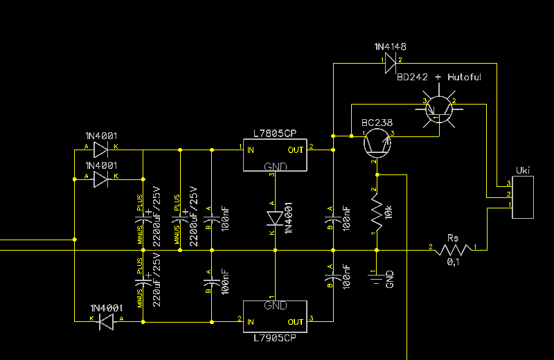

Sziasztok, segítséget kérnék. Adott 12V AC (-bal oldalról). Szeretnék Uki3-n 5V-ot folyamatosan, arról élne az áramkör, ami figyeli, hogy az Rs-en átfolyó áram nagyobb-e, mint a hozzá beállított. Ha a beállított értéket meghaladja, akkor a tranzisztor bázisáról elveszi az 5V-ot (alulról bejövő vezeték), hogy Uki2-n ne legyen feszültség.
Több kérdésem is van: Egyrészt az áramkör működőképes-e? Van-e jobb, egyszerűbb megoldás? (Ilyen tranyók vannak itthon) Másrészt a méretezés. Ha jól számolgattam akkor a 4400µF kondi elég, de 2 db 1N4001 kell 1A terheléshez, mert csak fél periódusban tölt. Jól gondolom? Uki2-n nagyjából max. 1A-t szeretnék kivenni, de a vezérlő 5V-omon max 5mA vezérlő jel áll rendelkezésre. (PIC DO). Elegendő ez vagy túl fogom terhelni? A 2 tranzisztoron nem esik nagyobb feszültség, mint amivel az 1 dióda megemeli a szintet? (A -5V máshoz kell) Előre is köszönöm a válaszokat!
Ez az áramkör nem működőképes. - Elsősorban azért, mert a két tranyó darlington kapcsolást alkotna, csak az éppen nem ilyen. A BC kollektora a BD bázisába, a BC emittere, pedig a BD kollektorába megy. - Másodsorban hiába van megemelve a tápfeszültség, mert ha a BC-t 5V-al vezérled, akkor annak emitterében a bázis-emitter nyitófeszültségével alacsonyabb feszültség lesz. Vagy is a kimeneten 4,4-nál nem lehet nagyobb feszültségre számítani. - A PIC terhelésével nem lenne gond, hiszen a darlington áramerősítése bétászor béta. Vagy is ha a BD bétája 20, a BC bétája 100, akkor az darlington erősítése 2000. Vagy is mindössze 0,5mA bázisáramra lenne szükség. Ez kb. akkora mint maga a 10kohm terhelése 5V-on. - Azt gondolom tudod, hogy az RS ellenálláson eső feszültséggel is kevesebb lesz a kimenő feszültség. Vagy is 1A esetén ez is 0,1V. - De talán ennél a megoldásnál, célszerűbb lenne a PIC-nek külön stabit használni, az 1A-os terhelésnél, meg a stabi előtt kapcsolni a feszültséget. ekkor a veszteségek nem sokat számítanak, a stabi majd beállítja az 5V feszültséget. (Feltéve, hogy nem gyors PWM-el akarod modulálni az 1A áramot.) - Ha még is a szabi után szeretnél kapcsolni, akkor esetleg egy P csatornás Fet alkalmazása ésszerűbb lenne. A szűrés azért nem kritikus, mert a 12V bemeneti feszültség, elég magas az 5V kimeneti feszültséghez képest. de féloldalas 1A-es egyenirányítás nem túl szép a trafóval szemben. Mert gondolom, a -5V nem lesz így terhelve. Egyutas egyenirányítás és 1A terhelő áram mellett, a brumm feszültség csúcsértéke, hozzávetőlegesen 3V lesz már 2200µF-ot használva is. Ez soknak tűnhet, de a 12V egyenirányítva, kb 15V feszültséget ad. Ebből vonódik le a 3V, ami még mindig 12V, így messze töb, mint az 5V-os stabi feszültség igénye. (kb. 8V) üdv! proli007
Köszi a választ. Sejtettem, hogy a ez a fajta "ál-darlington" nem működik. A FETes megoldást hogy lehet kialakítani? A fetekkel még nem barátkoztam meg igazán. Sajnos nem is tudom miért jobb most nekem, mint a tranzisztor. Tudnál ebben egy kicsit segíteni?

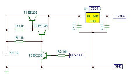

A trafó sajna féloldalas terhelést fog kapni, de nincs jobb ötletem. 4x6V-os a trafó, ebből kell csinálni -5, 0, +5 és +24V-os egyenfeszt. Ha tudsz jobbat, mint a féloldalas egyenirányítás, azt szívesen fogadom. Ebből a 24V kb. 0-2A-re lenne terhelve, +5V 0,1-1A-re, a -5 pedig kb. 0,1A-re. Mindezekhez közös 0 pont szükséges. Végülis stabkockát rakhatok külön a PICnek. PWM-et nem akarok, csak tiltani akarom az áramot, ha az több, mint amit engedek (egyfajta áramkorlát vagy inkább elektromos biztosíték) Ha a stabkocka előtt kapcsolom az áramot, akkor nem gond, hogy csak 5V vezérlőfeszültségem van?
- Ha egy P-csatornás Fet forrását (S) az +5V-ra kötöd, és a kapuját (G) vezéreled a PIC-el, akkor ha a PIC kimenet magas szintű, a tranyó le van zárva, ha alacsony szintű, akkor meg ki van nyitva. Itt azért célszerűbb, mert a Fet feszültség vezérelt és így egyszerűbb a PIC-hez illesztése. (Mindössze fordítva működik, és a G-S közé, kel egy 10kohm ellenállás, hogy amíg a porta nincs inicializálva, ne lógjon a Gate a levegőbe.) - A mellékelt kapcsolás szerint megoldhatod a Stabi bemenetén is a kapcsolást. A T3 tranyó invertálása miatt, ez is fordítva működik, mint a Fet. Alkalmazhatnád a kimeneten is, csak ott a feszültség veszteségek gondot okoznának, a bemeneten meg nem mivel ott jelentős tartalék van. - Nem tudom mit alkotsz, de a 4db. 6V-os tekercs sorba kötésével, és az így kialakított középmegcsapolással, egyetlen egyenirányító híddal, +-12V-ot tudsz előállítani. Ebből kialakítható a +-5V feszültség, valamint rendelkezésre áll a 24V is, csak éppen +-12V formájában. Cserébe minden kétutas lesz. De a +-12V-on lévő fogyasztót is lehet kapcsolni, kis ügyeskedéssel. A jeleket ha a PIC vezérli, akkor mindenképpen kell valamilyen szintillesztő fokozat. Akkor meg mindegy milyen tranyót, és hogyan kötsz be. üdv! proli007
A csatolt kapcsolásodban előfordulhat, hogy T2 tönkremegy. Leírjam miért, vagy már te is tudod?
A kondi töltőáramára, vagy a bázis-emitter lavinafeszültségre gondolsz? De halljuk a Te verziódat is.. ![]() üdv! proli007
