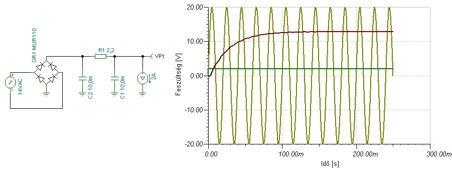

2x14 V-os nagy trafóm van. A kapcsolás 13V-ra van méretezve, és az eredeti tápegységben ezt egy ellenállás-kondenzátor csatolással sikerült beállítaniuk. Erről kérdeztem, hogy kevesebb kondival, hogyan tudom kiszámolni az ellenállás megfelelő értékét. Próbálgatással esetleg? Innen jutottunk oda, hogy stabilizátor-kapcsolást kellene használni. Az áram, hát gondolom 4-5 ampert kellene bírnia, erről nem sok mindent találtam.
(#) reloop válasza (Felhasználó 93903) hozzászólására (») Jan 20, 2013 /
Szia! Ha független a két szekunder tekercsed feltétlen ilyen elrendezésű tápot alakíts ki!
Az ellenálláson eső feszültség az erősítőd nyugalmi áramától függ első sorban. Ezt a hangsugárzód impedanciája határozza meg. 4 ohm esetén 2A-rel számolhatsz.
Ha van valamilyen elgondolásod mennyi kondenzátort szeretnél beáldozni, szívesen bekalapálom szimulátorba, és ajánlok ellenállás értéket. A 13V-hoz nem kell ragaszkodni, a hálózati feszültség ingadozása sem vágja földhöz az erősítőt.

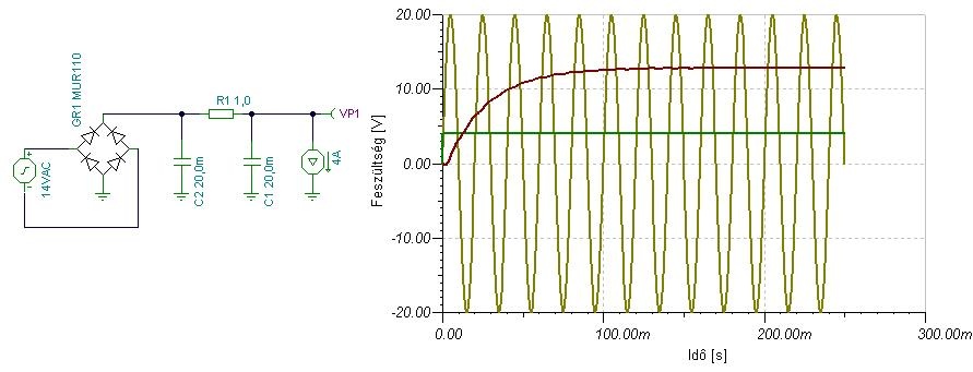

Mellékelek egy javaslatot.
(#) (Felhasználó 93903) válasza reloop hozzászólására (») Jan 20, 2013 /
Szia! Igen, két szekunderes. Nyugalmi áramot 0.7A körül írj. beállítani. 8ohm terheléssel gondoltam.
Mennyi kondi? Ugye az akérdés, hogy költsek-e Farádnyi kondikra, vagy 2x30mF + stabilizátor (lm338 pl) Nem tudom.. Nem véletlen lehet ott annyi kondi, álandóan nyitott ranzisztorok mindent átengednek.
Lehet át kéne menni az A osztályú erősítő témába, ezért csak röviden.
Az ajánlott CRC szűrővel egész minimális lesz a hullámosság.
Az belinkelt tápelrendezés már eleve sokkal jobb szűrést biztosít, mint a középmegcsapolásos. A szekunderek feszültség, vagy belső ellenállás eltérése nem okoz akkora problémát. A +/- táp szimmetrikusan fellépő hullámosságától jel nélkül nem búg az erősítő.
A Hiraga 8W-nak elfogadható a tápelnyomása.

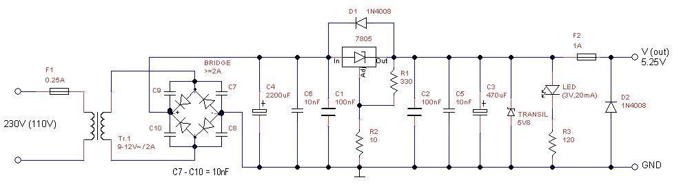

Kezdőként ismerkedem az elektronikával, és első "komolyabb" projektemnek egy 5.2V kimenetű stabilizált tápegység készítését választottam.
A mellékelt kapcsolási rajz alapján elkészítettem a nyáktervet, amit szintén csatolok! A transformátor, egy 9V-os 20VA-es Makrai trafó, kondenzátoroknak MKP kondikat vásároltam, UF-es diódákkal. Terheletlenül csodálatosan leadja az általam várt kimeneti feszültséget. Tegnap egy terheléses próbát is lefuttattam, viszont itt egy problémába ütköztem. Nagyjából fél perc üzem után, a 78S05-ös feszstabra szerelt borda (TO-220-as) tűzforró lett. A kimeneti feszültség stabilan maradt, viszont tovább már nem mertem üzemeltetni. Zárlatot nem tapasztaltam sehol, terheletlenül továbbra is szépen üzemel a táp, hideg bordával.
Mit rontottam el? A kapcsolási rajzban megbízom, tehát a layout-ban lehet a hiba.
(#) szamóca válasza Hyperion hozzászólására (») Jan 30, 2013 /
Semmit, csak tudnod kell a 2A-es tápkocka áramterhelhetőségi korlátait.
Ha ez kevésnek bizonyul, meg kell fejelni egy tranzisztorral.
(#) Hyperion válasza szamóca hozzászólására (») Jan 30, 2013 /
Köszönöm a válaszod!
Bevallom, egy kicsit ködös nekem az amit leírtál. A 2A-es tápkockánál a 9V 20VA-es transformátorra gondoltál, vagy a 78s05-re?
Mint írtam, most ismerkedem ezekkel a dolgokkal, szóval egy kis türelmet kérek mindenkitől
(#) proli007 válasza Hyperion hozzászólására (») Jan 30, 2013 / 1
- Ha 9V váltófeszültséget használsz, abból kb. 12V egyenfeszültség lesz szűrve.
- Mivel a kimeneti feszültség 5V, így a stabilizátorra, kb. 7V feszültség különbség jut.
- Ha a kimenetet 2A-el terheled, akkor a stabiban 14W hő keletkezik. Ezt kell a levegőnek átadni.
- Ha a bordát 70fokig engedjük maximum felmelegedni, és a környezeti maximális hőfokát 30fokra számoljuk, akkor a borda 14W terhelésre 40 fokkal magasabbra melegedhet fel. Vagy is 40fok/14W=2,8K/W Vagy is ilyen, vagy ennél jobb hőátadású (méretű) hűtőbordára van szükség. Katalógusban ezt a hőátadási tényezőket megadják.
üdv! proli007
(#) _vl_ válasza Hyperion hozzászólására (») Jan 30, 2013 / 1
Nem igazán arról van szó. Az a gond, hogy a kimenő és a bemenő feszültség különbsége, szorozva az átfolyó árammal kiadja azt a teljesítményt, amit a 7805-nek el kell fűtenie. Ehhez mondjuk 1W felett hűtőborda fog kelleni.

(#) Hyperion válasza proli007 hozzászólására (») Jan 30, 2013 /
Köszönöm szépen, a kimerítő választ! A levezetésedet még értelmeznem kell, viszont a végeredmény lesújtó számomra
2,8K/W hőtényezőjű borda, óriási méretű ez, nem fog elférni a házamban. Levezetésed alapján, ha kicserélem a tápkockát egy kisebb kimeneti feszültségűre, az segítene a problémámon, 6V, vagy 7.5V-osra. Jól gondolom?
Az attól függ mihez kell. Analóg disszipatív szabályzó mindig fűt. Csak egy megoldás lehet, a nyers feszültséget a lehető legközelebb vinni a kimenőhöz. De ennek is vannak korlátai, vagy is elvárt minimum feszültség különbség. 2A/5V mellett, célszerűbb a kapcsolóüzemű feszültség szabályozás. Annak hatásfoka sokkal jobb lehet, vannak egyszerű IC-k is hozzá.
üdv! proli007
Segítene, de biztos, hogy eleget, mivel a 7805-nek legalább 2-3V különbségre van szüksége a kimenet és bemenet között, hogy tudjon szabályozni (megtalálod az adatlapban Dropout Voltage címen).
Szerzel egy LDO (low dropout) 7805-pótlót (pl. TS2940), kicseréled a tápot 6V-osra, megemeled a kondi méretét (hogy a csúcshoz képest ne essen be 6V alá a feszültség), és akkor csak 1-1.5-2V körüli feszültség-különbséget kell elfűteni, de még oda is kéne valami kisebb hűtőborda.

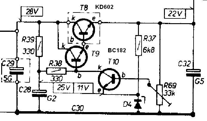

(#) McDeath hozzászólása Feb 2, 2013 /
Egyszerű kérdésem van, a képen látható T9-es tranzisztor helyére rakható e esetleg egy darab BC301 vagy esetleg BC302? Csak mert abból sok van.
Üdv McDeath
(#) proli007 válasza McDeath hozzászólására (») Feb 2, 2013 /
Hello! Nyugodtan belerakhatod, ha a pufferkondin a tápfesz 40V alatt van. üdv! proli007
