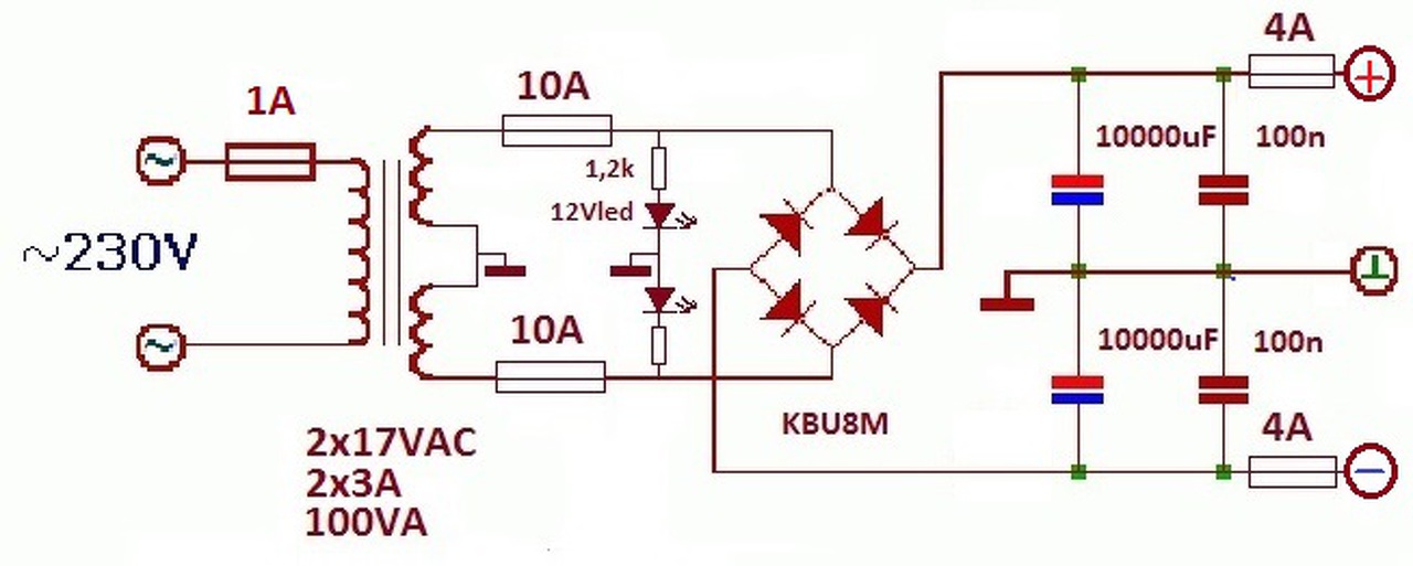

(#) Balabmw hozzászólása Szept 30, 2015 /
A képen látható tápegységet építettem a 3db TDA2050V megtáplálásához.
Kérdésem az lenne, hogy milyen paraméterek és mennyiben változnának,ha a két szekunder tekercsre két külön graetz hidat kötnék?
Jelen kapcsolással is kétütemű kétutas egyenirányításom van? Vagy azt csak a külön 2db graetz-el lehet megoldani?
(#) proli007 válasza Balabmw hozzászólására (») Szept 30, 2015 /
Hello! Ez a kapcsolás is kétutas. Van aki jobban szereti a külön egyenirányítót, de szerintem ez is tökéletesen megfelel.
(#) reloop válasza Balabmw hozzászólására (») Szept 30, 2015 /
Megmérted összeadódik a két szekunder feszültsége?
(#) Balabmw válasza reloop hozzászólására (») Szept 30, 2015 /
Megmértem, ahogy javasoltad. Nem jól volt bekötve,mert pár tized voltot mértem. Megfordítva az egyik párt megjelent a dupla szekunder feszültség.
Az erősítő abszolút búgásmentes lett,és nagyon jól szól.
Próbáltam valami dizánjt is adni neki,a tápegység egy átlátszó mart plexi házba került a láda tetejére.
Ha érdekel titeket,teszek fel róla képeket.
