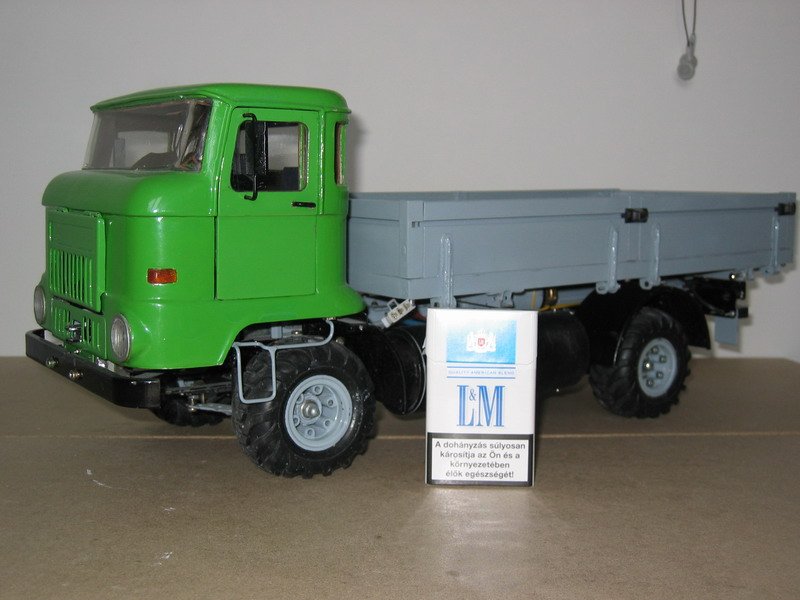

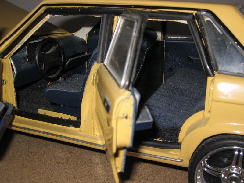

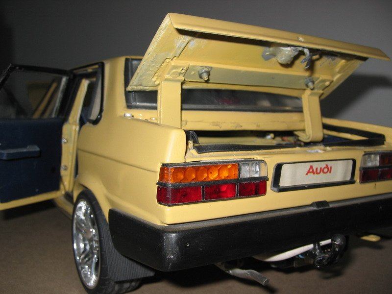

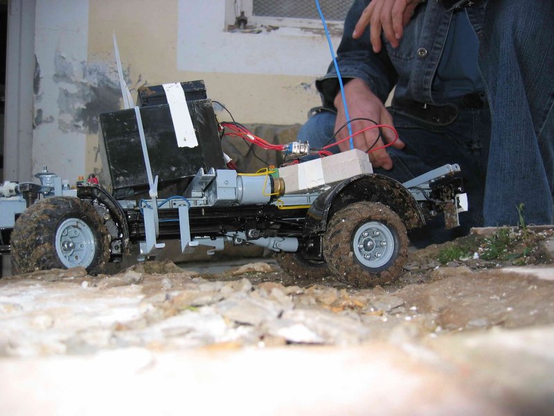

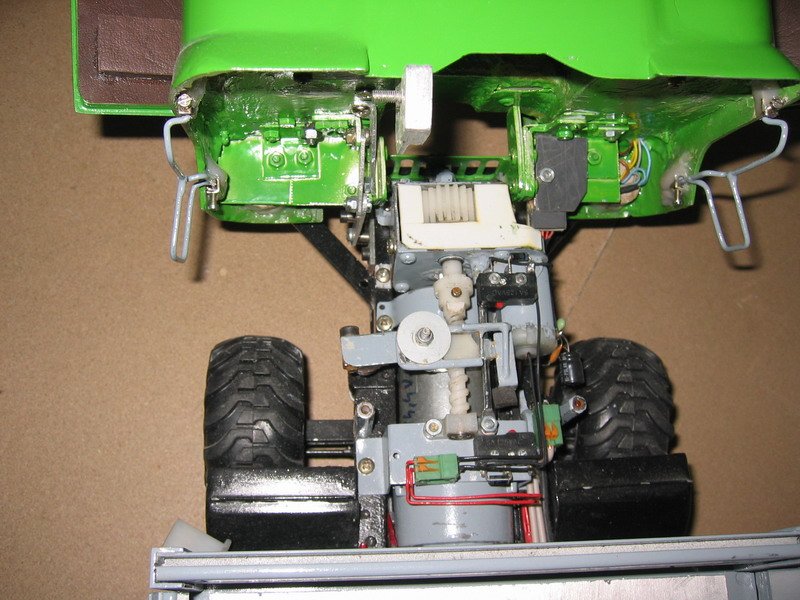

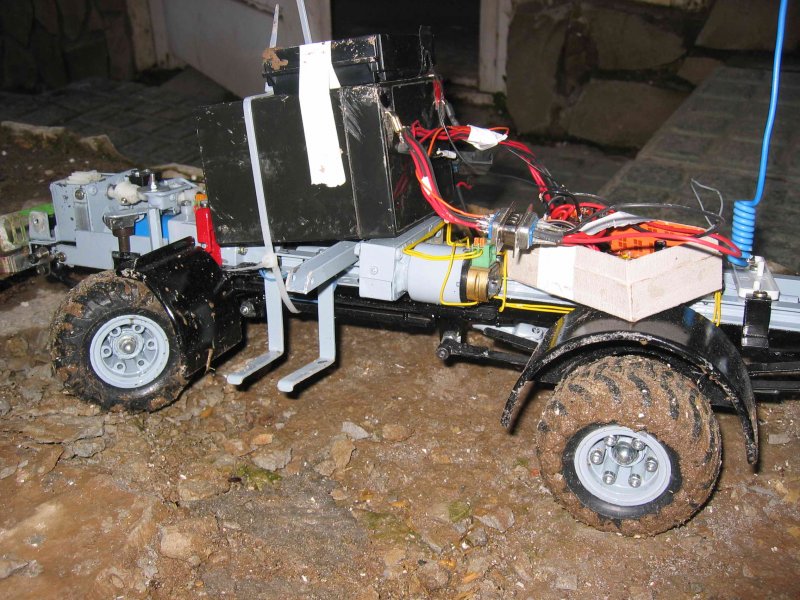

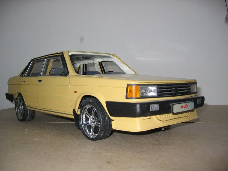

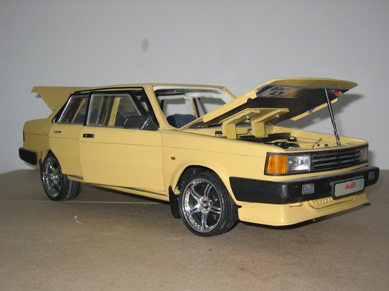

ITT EGY KIS FOTÓ!
MECHANIKAILAG OKÉS, ÉPPEN TESZTELÉS ALATT AZ ELEKTRONIKA
ÉS ITT VAN KÉSZEN...
..MEG A TÖBBI..
MÉG EGY KICSI
EGY ÚJABB PROJECT, TERMÉSZETESEN FRONTHAJTÁSSAL, MINT AZ IGAZI...
NOS, EZEK A KOCSIK KB 2-3 ÉVIG ÉPÜLNEK, KIZÁRÓLAG LEMEZBŐL VAN A KASZTNI HAJLITGATVA, RAGASZTVA, GITTELVE, MAJD FÉNYEZTETVE, RENDESEN. A MECHANIKAI ELEMEK MIND-MIND KÉZI GYÁRTÁSÚAK, PRINTER ÉS EGYÉB ELEKTROMOS EZKÖZÖK MARADVÁNYAI, - PL, FOGASKERÉK, STB, - BONTÁSAI, TEHÁT MINDEN FULL KÉZI MUNKA...
