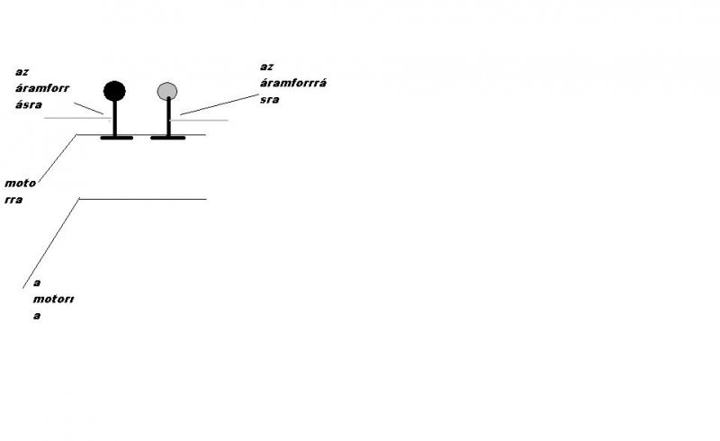

(#) moltam válasza moltam hozzászólására (») Okt 19, 2008 /
Olyan szerencsém volt hogy találtam egy pont erre tervezett kapcsolót.A mellékletbe van a felépitése.Szerintetek mibe volt benne?
