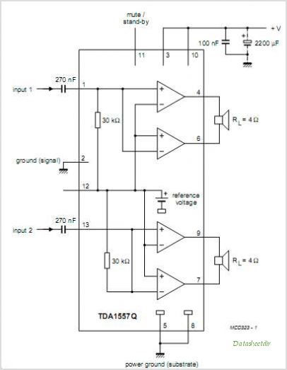

Olvastam hogy nem lehet az IC-t egy oldalasan terhelni, ez milyen mértékben igaz?
(#) Jax válasza luluzulu hozzászólására (») Ápr 7, 2013 /
Sajnos csak annyira, hogy én egyszer 3 másodpercre terheltem a jobb oldalt 2Ohm-al, és megsült az IC! Hirtelen betorzított, aztán bár működött nekem rendesen később is, 4-5 A-ek lettek az áramfelvételek, illetve a nyugalmi áram 1,5A lett, a megfelelő érték 10-20×-osa.
És persze melegedett is az IC rendesen.
(#) titi válasza Jax hozzászólására (») Ápr 7, 2013 /
Ott inkább az volt a gond, hogy nem kellett volna 2 ohm-al beterhelni. 4-re van tervezve.
Bár még nem próbáltam ezt konkrétan, de szerintem nem okoz gondot.
Viszont a nem használt bemenetet kösd földre.

(#) pompidu hozzászólása Ápr 22, 2013 /
Amúgy lenne egy kérdésem, miszerint lehetne ez a kis gyöngyszemet (1554) hídba kapcsolni? akkor 8 ohm os lenne az kimeneti impedanciája nem?
(#) Jax válasza pompidu hozzászólására (») Ápr 23, 2013 /
Lehet hídba kapcsolni, kifejezetten erre lett tervezve, akár házi építésű gyengébb 5.1 szíve is lehet két darab ilyen.
csak ezt úgy lehet kötni, hogy 4×11W 2-2ohm, vagy 2×22W 4-4ohm több variáció nincs, ugyanis ha megnézed az adatlapját, ez egy négy csatornás erősítő, aminek két csatornája fázis fordítva van. ergó 2-2 csatornát már így is hídba kötsz, többet nem tudsz szerintem.
Ezen én is elgondolkoztam, de ha az egyik bemenetet fázisfordítjuk, azzal csak annyit érünk el, hogy azon az oldalon, lesz egy 180, meg egy 360-as fordítás, ugyan ott tartunk ahol előtte.
érdemesebb ránézni egy 100W-os mono TDA-ra, akkor már, csak azt nehezen bírja az akksi!

(#) loasix1 hozzászólása Máj 4, 2013 /
A minap megépítettem a Jax által készített buli bőrönd tda1557q-val hajtott erősítőjét, de nem akar megszólalni, csak berántja a hangszóró membránját.
Mit ronthattam el vele? Nagyon szeretném még ma este beindítani!
(#) reloop válasza loasix1 hozzászólására (») Máj 4, 2013 /
Szia! A bemeneten van csatoló kondenzátor? A hangszórót így kötöttötted rá?
(#) loasix1 válasza reloop hozzászólására (») Máj 5, 2013 /
Mindent úgy kötöttem ahogy ez a kapcsolási rajz mutatja. (illetve a bemeneti stereo potmétert kihagytam, mert épp nem volt a boltban)
Tegnap este még fáradtan utoljára átnéztem, hátha valamit nem vettem észre és sikerült fordítva bekötnöm az aksit figyelmetlenségemben. Szóval napolódik a probléma amíg be nem szerzek egy új IC-t.
Egy ilyen balesetet csak az IC járja meg vagy cserélnem kell a többi alkatrészt is?
