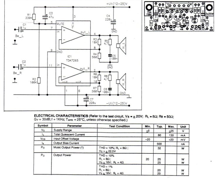

Lenne egy kérdésem... Van egy 220~24V-os trafóm 100VA-os és szeretnék egy TDA7265-ös erősítőt gyártani... Sztereót szeretnék... igazából Laptopról menne itthonra a zene... Viszont nem akarok NYÁKOT csinálni, próbanyákra szeretném... Lehetséges? Hogy induljak el? Köszi a segítséget előre is!
(#) lapose válasza cooper hozzászólására (») Jún 1, 2009 /
Mivel ennek az erősítőnek szimmetrikus +-20V kell, egy 24V-os trafóval nem lesz egyszerű!
Megépítheted próbanyákra!
Olvass utána itt a HE-n a szimmetrikus tápoknak!
(#) cooper hozzászólása Jún 1, 2009 /
Köszi de el is vetettem az ötletet... Inkább keresek olyat ami nem szimmetrikus tápos, mert nem akarom nagyon telerakni sok cuccal ezzel is csökkentve a hibák esélyét... "Az egyszerűség szabaddá tesz!" elvét élem... Szóval keresgélek még... De azért köszi!
Ha 24V váltót egyenirányítasz, az kb. 33-34V lesz pufferelés után!
Ha nem akarsz sokat vacakolni vele, a TDA2030-nak van egytelepes kapcsolása, és ez a feszültség ideális neki.
A topikjában meg is találod a rajzot.

Szervusztok!
Kérdésem lenne, szerintetek elviseli-e a 7265 a szimmetrikus 30V ot? Huzamos használati idő, teljesítményének viszonylag nagy kihasználása, csak +-30 V van jelenleg, erősítő átépítés következik, DE csak ez az IC van kéznél.
Valaki valamit? Köszönök mindent előre is!
(#) lapose válasza Resident hozzászólására (») Jún 18, 2009 /
Szerintem nem!
Az ajánlott feszültsége +-20V, az abszolult max. is +--25V.
Én mindenféleképp csökkenteném a feszültséget, pl. egy stabIC megfejelve egy tranzisztorral.

(#) HungaryFox hozzászólása Jan 29, 2010 /
Üdv mindenkinek!
Keresem ennek a TDA7265 2×25W-s erősítőnek az 1 tápos kapcsolási rajzát.
Sajnos csak egy adat hiányzik ebből a kapcsolásból, és az egy kondinak az kapacitása.
Akinek meglenne azt megköszönném, vagy ha nincs senkinek akkor legközelebb megpróbálom elhozni én.
Köszönöm (:
(#) szilva válasza HungaryFox hozzászólására (») Jan 29, 2010 /
Melyik rajzra gondolsz? Mert az adatlapban (pár hozzászólással korábban be is tette valaki) szereplő rajzhoz szerintem minden érték meg van adva.
Szerk: mondjuk én a kimenetre kevésnek találom a 470µF-ot, 8 ohm-hoz legalább 1000µF-ot tennék oda.
(#) HungaryFox válasza szilva hozzászólására (») Jan 29, 2010 /
utólag kiderült a turpisság, egy kondi volt jelölve oda ahová egy rövidzár való
be kellett tenni egy 100µF-es kondit a 9-es láb és a föld közé, majd a -Vs nincs, vagyis az 1-es és 6-os láb rögtön földre kerül
a 9-es láb nem megy a földre és össze van kötve a 10-es és 8-as lábról érkező ellenállásokkal, amik szintén nem mennek a földre
nekem ez van
remélem menni fog... ha nem megy akkor adok helyzetjelentést hogy hány perc alatt jöttek ki a tűzoltók
