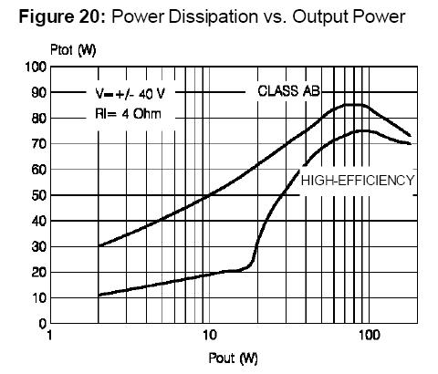

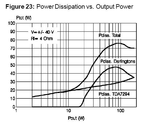

Te ebből 10W kimenő teljesítményen 4 Ohmon hogy néztél ki 50W disszipíciót?
Bocs nem kötözködni akarok inkább segítséget kérni a leolvasáshoz, pl mi ez a 3 függvény? nekünk csak a legalsót kell most nézni?
közbe találtam még egy grafikont te valeszeg ezt nézted, mi a különbség a 2 között?
(#) Kovidivi válasza ODU hozzászólására (») Feb 4, 2010 /
A diss.jpg-ben a tranzisztoros kapcsolás disszipációja található meg. Látszik a tranzisztoré, és az IC-é is külön, végül össze van adva: Pdiss Total.
A másik képen pedig ismét két kapcsolás van ábrázolva. A high-efficiency az a kapcsolás, ahol az IC kap +-40V-ot, és +-20V-ot is, vagy hasonló feszültséget. Így kis hangerőn a kisebb tápfeszültségből táplálkozik, ezért jobb a hatásfoka, ez látszik az eldisszipált hőből is! A normál egy tok disszipációja mindenféle kiegészítés nélkül látható a CLASS AB fv-en! Ott ekkora feszültségről tényleg 50W-ot kell elmelegítenie az IC-nek. Üdv!
(#) zoka válasza ODU hozzászólására (») Feb 4, 2010 /
Igen, úgy, ahogy Kovidivi leírta.
Amit én meséltem, arra a CLASS AB vonatkozik. Vagyis 1db IC önmagában dolgozik.
4 Ohm-on +/-40V mellett 10W kimenő teljesítménnyel 50W-ot fűt.
Ha levisszük a tápfeszt +/-30V -ra, akkor ugyanitt már csak 34W adódik, amivel nem lesz gond. Nagyjából ugyanez lenne a helyzet, ha a tápfesz marad +/-40 de a terhelés 8 Ohm.
Arra törekedj, hogy a disszipáció 50W-ot ne haladja meg. Véleményem szerint ez a biztonságos határ.
