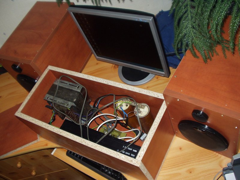

Még régebben építettem egy sztereó és egy mono erősítőt TDA7294-el. Amikor külön használom a sztereót és a monot akkor nincs semmi gond, viszont amikor a 2 bemenetét egy sztereó jack elosztóba dugom akkor eléggé búg, megnéztem a 2 végét kell összeérinteni hogy búgjon (nem a GND-ket). Sőt csak akkor búg amikor trafóról megy, ha lekapcsolom és csak a pufferről megy akkor nincs semmi gond. Mi lehet ilyenkor a baj? és hogy lehet elkerülni? Előre is kösz a válaszokat!
Szia. Nekem kicsit így homályos , egy ábrát dobhatnál fel . Ebben biztosan fogunk megoldást találni.

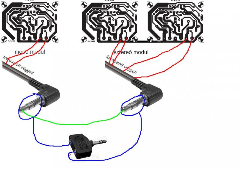

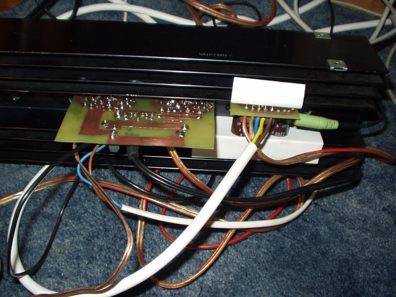

Próbáltam lemodellezni a kapcsolást, bocs hogy ilyen kezdetlegesre sikerült. De a lényeg remélem hogy látható. Mégpedig az hogy ha a 2 bemeneti jack dugót bedugom egy elosztóba, akkor búg a rendszer (kék vonalak). Valamint ha csak simán rövidre zárom a 2 végét akkor ugyanúgy búg (zöld vonal). Illetve van 2 fénykép a NYÁK-ról és a dobozról. Ha még van valami információra szükség a probléma megoldásához, kérdezzetek, remélem tudok válaszolni mindenre.
ui.: ha nincs elosztóba dugva és külön-külön használom akkor nincs baj. Csak egy 2.1 es rendszerhez már muszáj összedugni ha nincs 5.1es hangkártya
Az nyilvánvaló , hogy földhurok okozza a problémát. Az egyedül álló panelról nem láttam képet , különösen annak a tápja lenne érdekes. Meg az ,hogy védőföldelésesre csináltad ,vagy kettős szigetelésűre.A két erősítő és a PC egy hosszabbítóról van használva? Megérne egy próbát ha nem.
1 hűtőbordán van a IC (mono és sztereó erősítő) mind 3 TDA7294. A 2 erősítőnek 1 tápja van, az a hatalmas trafó, a graetz, majd a 2×66 000µF puffer, és innen van szétosztva a feszültség a 2 erősítőbe. A bordától nincs elszigetelve a 3 IC így azon van a negatív feszültség. A 2 erősítőből hátra van vezetve a bemeneti Jack csatlakozó valamint a kimeneti hangfal csatlakozó (próbáltam ezek kiiktatását, a búgás nem változott). A képen látható feszültség stabilizátor a kis bárdán csak a ventilátorokhoz kell. A trafó le van földelve ( már csak a mágneses szórás miatt gondoltam, de továbbra is búgott). Csak akkor búg, ha trafóról megy és ha össze van zárva a bemenet, ha pufferről megy akkor semmi, hiába zárom össze a bemenetet, akkor szépen szól.

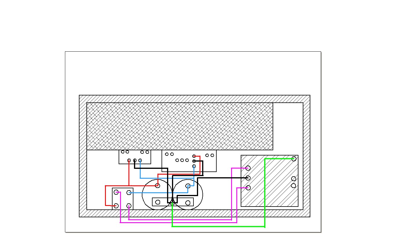

Lefirkantottam ,hogy én hogyan huzaloznám be. Szerintem a védőföldelés csak felesleges földhurkot visz be a PC vel egy körben. Visszaalakítanám kettős szigetelésűre. Olyan dugvilla is kell ami két ágú . Nincs rajt védőföld.Olyan erősítőt még nem láttam amin védőföld lenne.
A két puffert összekötő fémlemezt nevezd ki csillagpontnak és onnét huzalozz minden GND-t. A panel táp , a bement , a kimenet is onnét kapja a GND-t. Ha nem szűnne meg ,akkor az egyedül álló 7294-et szigetelve kell felszerelni. Nem ártana 100-100nf fólia kondi a pufferekkel párhuzamosan.
A huzalozás az pontosan úgy van ahogy azt lerajzoltad. A zöld vonal kivételével. Az mi lenne? a trafó külseje? Illetve a hangszóról földje nem a kondenzátorok összekötő lemezére vannak kötve, hanem ahogy a NYÁK-on van, a kettes sorkapocsba. Kössem azt is a kondenzátorok összekötő lemezére? Valamint a bemenet egy jack dugó, szóval értelem szerűen a NYÁK-on van a GND.
A csillagpontos kialakítás lényege az ,hogy egy pontból kapja minden a gnd-t . Így elkerülhető ,hogy különböző potenciálon legyenek. Nem lehet helyettesíteni egy kis átkötéssel , szigorúan mindent a csillagpontból kellene huzalozni. A zöld a trafó külső burkolata.
