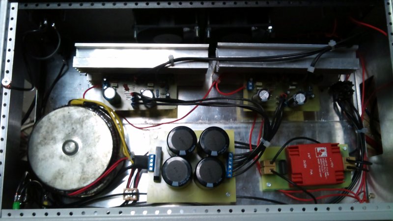

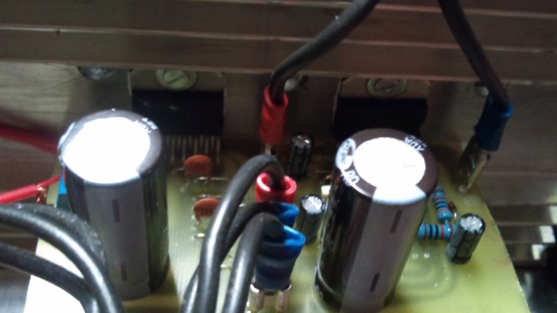

(#) Zosi hozzászólása Dec 31, 2010 /
Na elkészült teljesen az erősítő mostmár tökéletesen működik kis hangszórókkal is minden oké max teljesítmény is kijön. És az igért pár kép.
(#) Zosi hozzászólása Jan 1, 2011 /
Vélemény Bassmester? Vagy valaki más? B.U.É.K.
(#) CIROKL válasza Zosi hozzászólására (») Jan 1, 2011 /
Egy kicsit jobb minőségű képeket tegyél föl amin lehet látni valamit ? így sötétben látom szép de világosban lehet még szebb?

(#) ODU válasza Zosi hozzászólására (») Jan 1, 2011 /
Véleményem szerint egy kicsit kicsik a bordák, de végülis ha mennek hosszútávon is max hangerőn akkor rendbe van, csak kicsit meglepődtem hogy ilyen kicsi

Hali, Zosi!
Rendezettnek látom a belsejét, de a hűtő kialakítása nagyon gyenge így ránézésre. A bordáid mérete, csak direkt ráfúvással, alagúthűtéssel lenne megfelelő, jelen állapotában minden bizonnyal túl fog melegedni, a névleges teljesítményén csak behatárolt ideig tud majd működni. (bár hogyha 3 órát bírt, akkor lehet hogy jó) Nekem is van egy folyamatban lévő sztereó hidam, példának íme a hűtése:
(#) Bassmester válasza Zosi hozzászólására (») Jan 1, 2011 /
Most látom csak a trafót... lesz majd benne még egy ilyen? Ez hány VA-es toroid? Az a kb 4-6A-es hosszúkás Graetz is gyenge láncszem sajnos... viszont ha ez a táp marad, akkor a jelenlegi hűtés is bőven elég lesz
(#) Zosi válasza Bassmester hozzászólására (») Jan 2, 2011 /
300VA a táp tudom így kevés neki de egyenlőre megteszi... 5A-es a híd. És egyébként egy 400-500VA-os toroiddal ami az ideális lenne ugye kb. hány wattal lehetne több teljesítményt kihúzni belőle mint a 300VA-ossal?

A Graetz-ed sajnos eléggé rizikós. A 300VA-es trafóval kb 2x100W szinuszt tudsz elérni 8 Ohm-ra. Bár a híd, teljesítmény leadás szempontjából jobban tűri a feszültségesést mint a szimpla, de a 300-as trafót alaposan le fogja rántani a két híd. Ha ki akarod használni a végfok adottságait, akkor szerezz be még egy ilyen toroidot és csinálj csatornánként külön tápot, 35A-es Graetz-cel (nem fog melegedni) és 2x10.000 µF pufferrel. Az úgy már nagyon OK lesz
