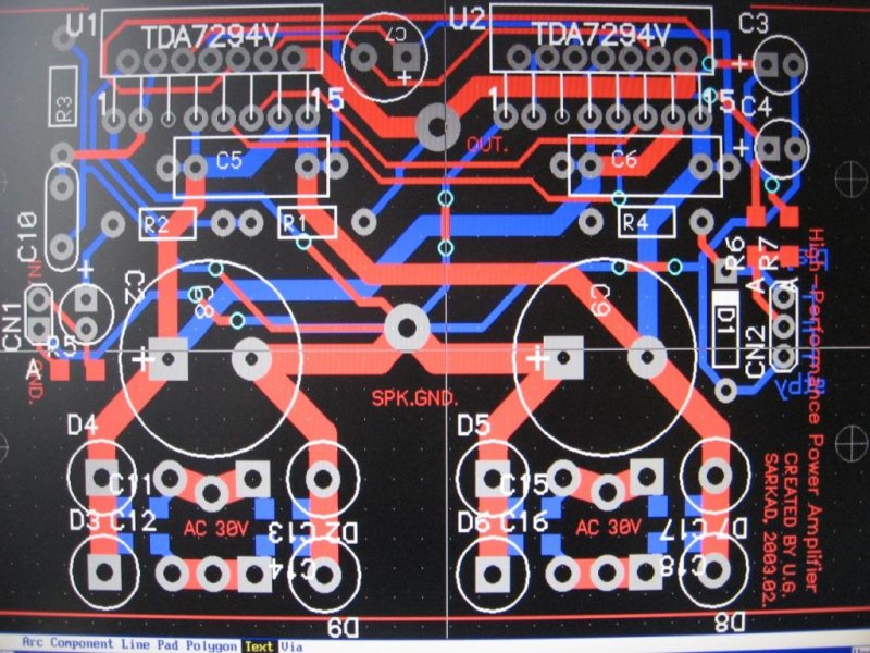

A problémáddal szerintem nem vagy egyedül. Nem túl kényesek a 7293 -94 es ic-k így jó nyáktervvel tökéletesen zaj és búgásmentesnek kell lennie, tehát a dobozba szerelése semmit nem fog megoldani Valószínűleg földhurok van benne, na azt nem szereti ! Tudni kell, ezek az ic-k rendkívül gyorsak és nagy határfrekvenciájuk van, semmilyen diszkrét tranyos kapcsolás nem vetekszik velük. Épp ezért kényesek a nyáktervre, ill. az egész erősítő huzalozására. Az ic nem szereti, ha a jeltestet a nagyáramú földvezetéken sétáltatják. Egyébként is, az eddig a fórumon talált nyáktervek egytől –egyig rossz, ill. nem optimális a jó beállításhoz. Itt van néhány kép az általam tervezett erősítőkről, sajnos a potméter még ezekről is hiányzik…

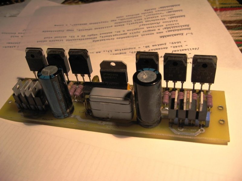

Ezt építettem meg

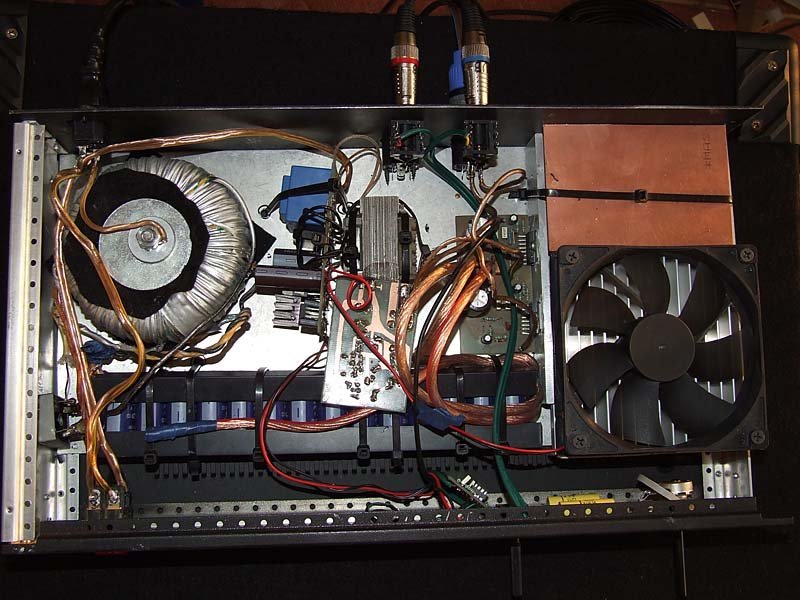

a tápom 2*21 voltos középleágazásos, egyenirányítás után cirka +- 29 voltom van. a puffer 2*4700µF 63V + 100n 63v fólia szűrő. Rosszul huzaloztam? Vagy kicsi a puffer?
Az a 3 pár tranyós panel milyen paraméterekkel bír?
A kapcsirajzát is közzéteszed?
Rövidrezárt bemenettel is búg?
Mellékelhetnél jól látható képeket a panel mindkét oldaláról.

A közölt nyákrajz nem a legoptimálisabb, de nem indokolja a búgást. A huzalozáshoz hozzá tartozik a trafó és potméterek bekötése is. Előkeresek néhány korábban tervezett nyákot és pcb formában közkincsé teszem

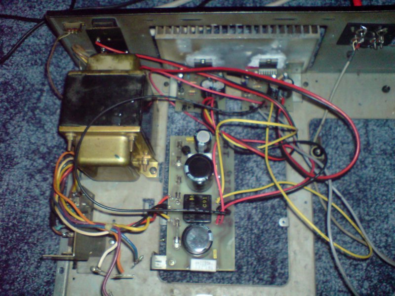

Ja, ilyen a belseje...már az előbb is csatolni akartam de lemaradt.
Teccik a kép, ez nagyon kemény !
Azt javaslom mindenkinek, aki nagyobb teljesítményű erősítőt épít, kerülje a hosszú és rögzítetlen vezetékeket, lehetőleg minden egy panelra kerüljön rá , még a poti is. A nagyáramú vezetékek gondot okozhatnak, felesleges modulációt okoz a mágneses tér. Megtaláltam a tda7293-hoz tervezett nem híd, de (PP) párhuzamosan kapcsolt mester-szolga üzemű nyáktervet. Aki akarja megépítheti, garantáltan jó nyákrajz, rajta van a dióda és az elkók is. Tango Dos 2.1 formátum, a Satronik Kft szívesen gyárt belőle 70 mikronra felerősített 2 layer-es nyákot.
Jólvan, tudom hogy kókányúl néznek ki a kusza vezetékek.Majd ha meglesz hozzá a rekkdoboz, akkor szebben megcsinálom, mert ez amolyan kisérleti doboz és ez már a sokadik "kábelkötegelős" erősítő benne, de még így is jobb mint egy asztalfiók

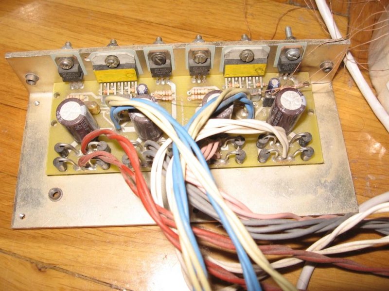

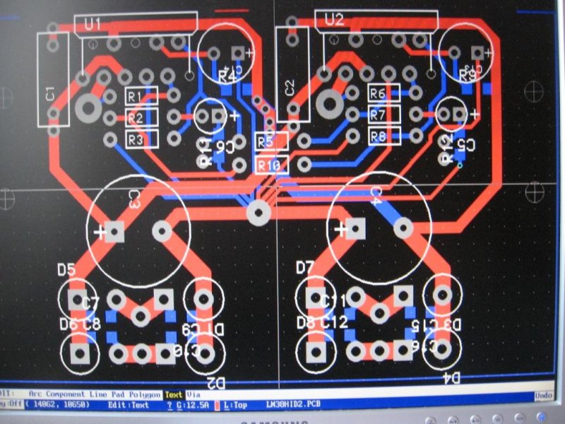

Elég olcsón gyártattam a nyákokat így nem volt érdemes - nem is tudtam volna- kézzel rajzolgatni, az említett dupla 7293-as panelból nem maradt ki. Viszont sztereo és mono 94-es panel van néhány darab kipróbálasra, ill. LM 3886-os panel is van 1 db legalább.
Nyomtatható nyákrajzot tennél fel a sztereó és a monó 7294-ről? (ha van) Lehet hogy megpróbálkoznék vele, meg hát gyűjtögetem is az ilyesmiket

Tudom konvertálni a pcb-t Adobe postcript formátumba, ezt Adobe fotoshoppal lehet elvileg megnyitni vagy a PCAD2001-el, ez biztosabb.
Kipróbáltam a PCAD2001 ből ki lehet nyomtatni 1:1 méretarányba top és bottom layert is.

Rövidrezártam a benetetet a test-el ,úgy nem búg. De azt vettem észre ,hogy a benetröl lehúzom a kábelt akkor sokkal jobb , sőt már elfogadható.De ha bevan dugva és a kábel másik végén megérintem a test-et akkor is nagyon jó lesz.
Egyébként a hangjával tökéletessen elégedett vagyok , tiszta precíz, nem szinezett. Tökéletesen azt adja amivel etetik. Talán kisebb hangerőnél kívánnák egy kis extra bass-t , de nekitekerve már jól megmozgatja. A panel másik oldalárol nem tudok képet mert ahoz ki kellene szerelnem.

Eddig úgy néz ki nem a táp szűréssel van a baj , mert a bemeneten a test-et megérintve jó lesz.
Már nem rángatja.Kapott a bemenete egy 30Hz-es, 48db/otávos aktív felüláteresztő szűrőt. A baj az volt, hogy sok "aljamélyet" kapott és ezt szigorúan rá is nyomta a ládára. Így most jó. Azaz kezd alakulni. A puffereket illetően az a meggyőződésem hogy a több csak jobb lehet, de vitázni nem érdemes rajta, mert ez is egy "kinek mi tetszik" kérdés.
