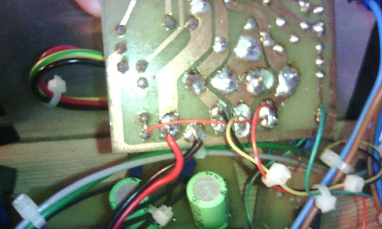

9-es lábon 5,4V a 10-es lábon 0,4V.
(#) reloop válasza sonny007 hozzászólására (») Jún 8, 2014 /
Ismerős Fotót kérünk szépen!
(#) sonny007 válasza reloop hozzászólására (») Jún 8, 2014 /
Már tárgytalan ma elszállt a 2. IC-is. Többet nem költök rá elegem lett a miniatűr panelból, és az IC lábak közelségéből.
Majd veszek egy élesztett modult és kész.
Az is jó döntés. A mérési eredmények arra utalnak, hogy a nyomtatott áramkörnek épp a tükörképét készítetted el.

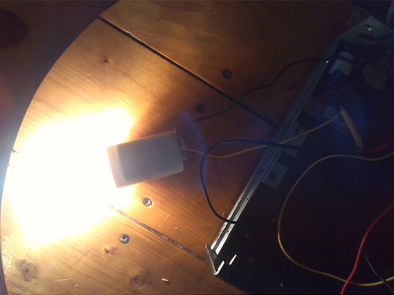

(#) zotya1983 válasza sonny007 hozzászólására (») Jún 9, 2014 /
Norbi én szóltam hogy süsd ki a kondikat mielőtt rákötsz Meg egy izzót is tegyél, a panelodat ha te vagy az láttam, van mit javítani rajta... Már a harmadik ic t röptetted el pedíg leírtam neked is amit itt reloop hogyan kell éleszteni. Meg a 9-10 es lábat is említettem, de azt mondtad nem jó a mérőzsinórod sem.
A hozzászólás módosítva: Jún 9, 2014
(#) zotya1983 válasza zotya1983 hozzászólására (») Jún 9, 2014 /
Mondjuk ilyen körülmények közt még az élesztés is életveszélyes lógnak csupaszon a 230 as kábelek. Meg írtam hogy ic nélkül nézd meg izzóval a panelt ha világít ne is tedd bele míg ki nem javítod, ennek ellenére betetted...

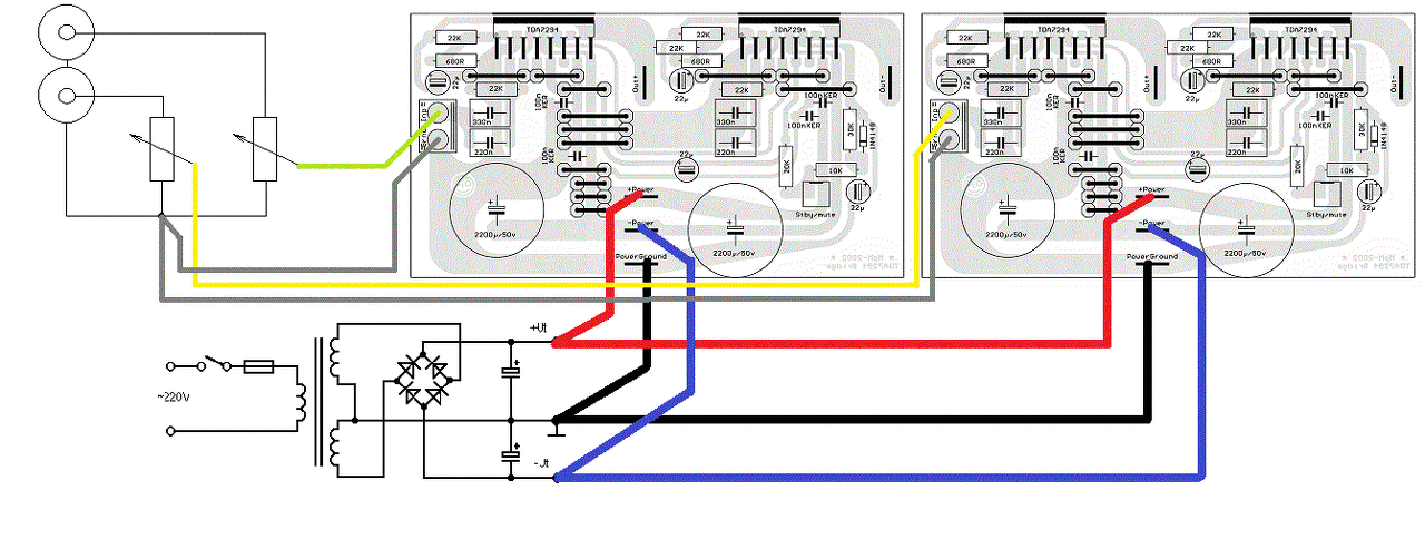

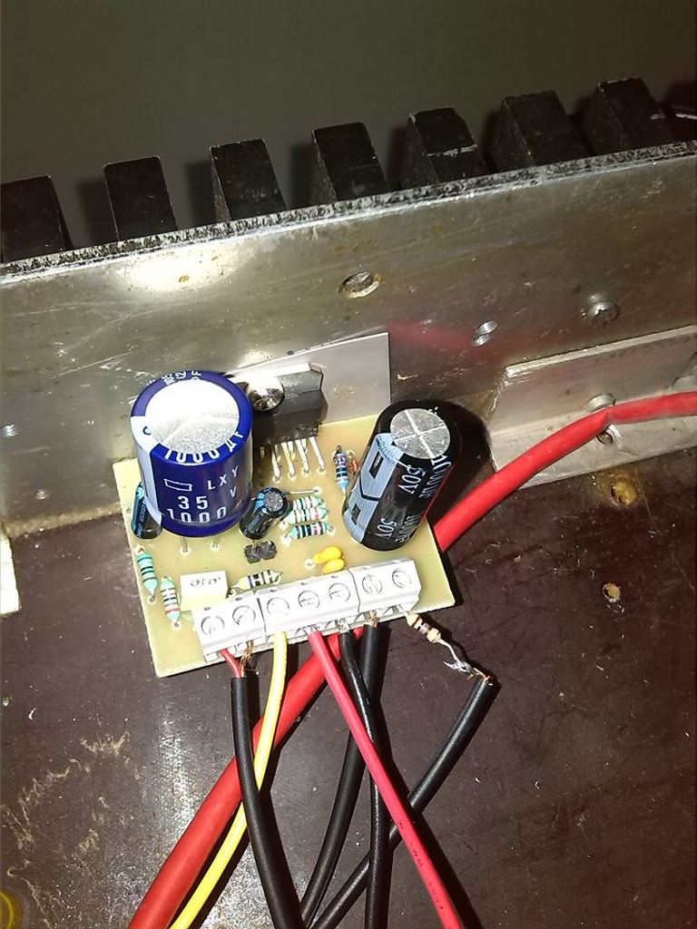

Srácok nem találtam erre vonatkozóan sehol leírást, namármost van nekem 2 hídam megépítve bordára felfogatva. De a bemenő jelet sehogy nem tudom "szétválasztani" a 2 panel közt.
Ha pl csak egyiknek adok bemenő jelet akkor is szól a másik hangszórókimenet, hogy lehet ez?
Ha egybecsavarom a 2 testet akkor meg búg mint az atom.Namármost sztereó jelkimenetet szeretnék. Kapcsi rajzom van, átnyálaztam ne is mondjátok, így sem lett oké.
A hozzászólás módosítva: Jún 11, 2014
(#) reloop válasza zotya1983 hozzászólására (») Jún 11, 2014 / 1
Próbáld ki ezzel a huzalozással!

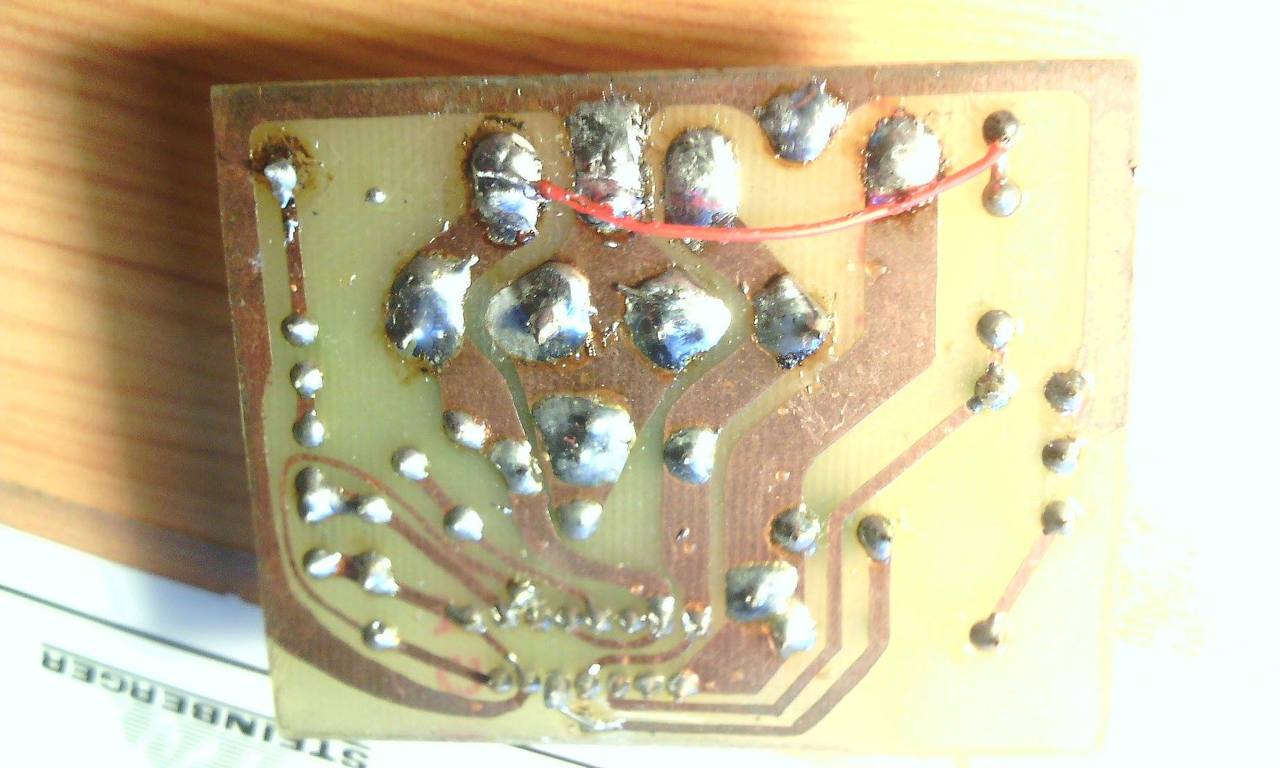

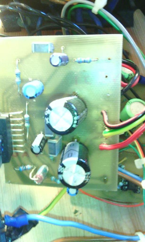

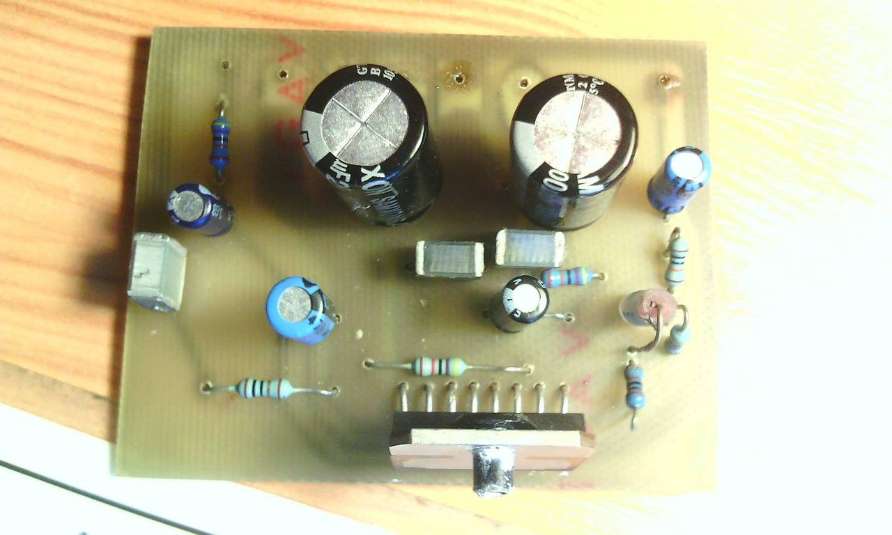

(#) Leaslie hozzászólása Jún 15, 2014 /
Itt volna az én kis erölködőm végfok része, van valami gondja, de nem tudom mi
Én valamelyik kondira gyanakszom, de kapacitásmérő nélkül, nem tudok biztosra mondani semmit.
Elég öregecske már, ezért úgy döntöttem hogy inkább teljesen új nyákot csinálok neki, teljesen új alkatrészekkel. Tudnátok ebben segíteni?

(#) reloop válasza Leaslie hozzászólására (») Jún 15, 2014 /
Szia! Ilyennel tudok szolgálni.
A jelenlegi erősítődnek mi a hibája?
(#) Leaslie válasza reloop hozzászólására (») Jún 15, 2014 /
Hát ha bekapcsolom sípol mint a vesztés, Ill volt amikor elég nagyot füstölt
Használj a bemenő jelhez árnyékolt vezetéket, ez a hiba remélhetőleg elkerül a jövőben
De mi köze van az árnyékolt kábelezéshez ennek?
A bemeneti jelkábel és a hangszóró kimenet között kapacitív kapcsolat jön létre, ha viszonylag közel kerülnek egymáshoz. Mivel azonos fázisban vannak adott egy oszcillátor kialakulási lehetősége.
Az árnyékolás meggátolja ezt a jelenséget.
Persze az előbbieket figyelembe vevő gondos huzalozással is célt lehet érni, de jobb az óvatosság, főleg a korábbi események tükrében.

(#) zotya1983 válasza reloop hozzászólására (») Jún 15, 2014 /
Köszi! Megfogadtam a tanácsot, privátot is, 2 utas egyenirányítás, 20-20 ezer MikroFarad/panel,
Testeket közösítettem, és így forrasztottam árnyékolt kábellel az rca bemeneteket is.
Ég és föld a különbség hatalmas dinamikus hang. Torzításnak nyoma sincs ahogy melegedésnek sem. Passzív bordán is nyugodtan elketyeg a 2 panel (híd).
Újraépítés tervezés közben a kimenetnél vettem észre a hibát mégpedíg a hangszórókimeneten az egyik másik test összeért, hát ezért szólt mindkét fele állandóan. De most happy van köszi reloop a sok segítséget meg kitartást felém.
