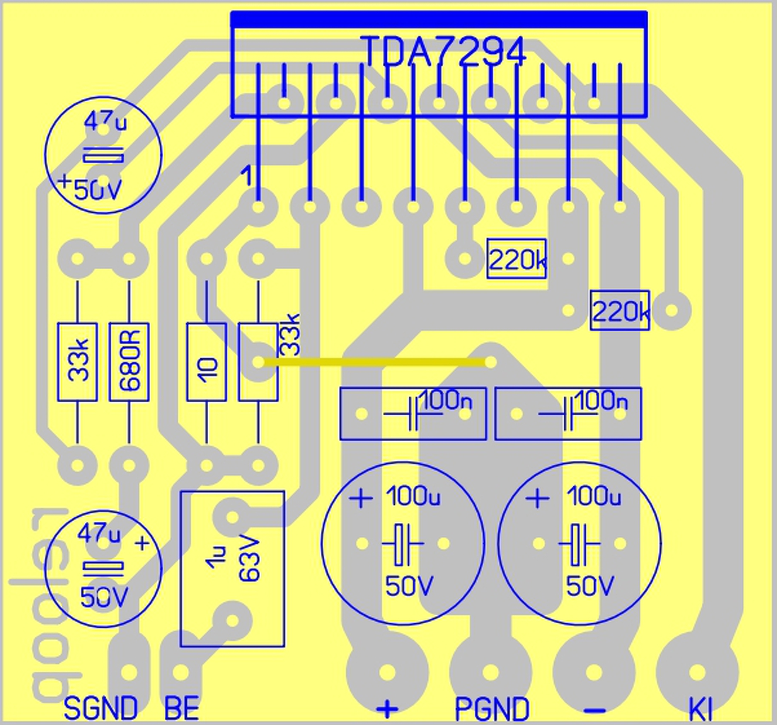

(#) reloop hozzászólása Dec 27, 2014 / 2
Sziasztok! Nagyon régi adósságom a jel és a teljesítményföld szétválasztása az egy IC-s NYÁK-nál. A korábban bemutatott híd jól vizsgázott ebből a szempontból.
Valahogy így képzelem. A leszorító kegyel használatakor egy kondit fektetve kell beültetni, ennyi talán még belefér. Mérete: 38x36mm.

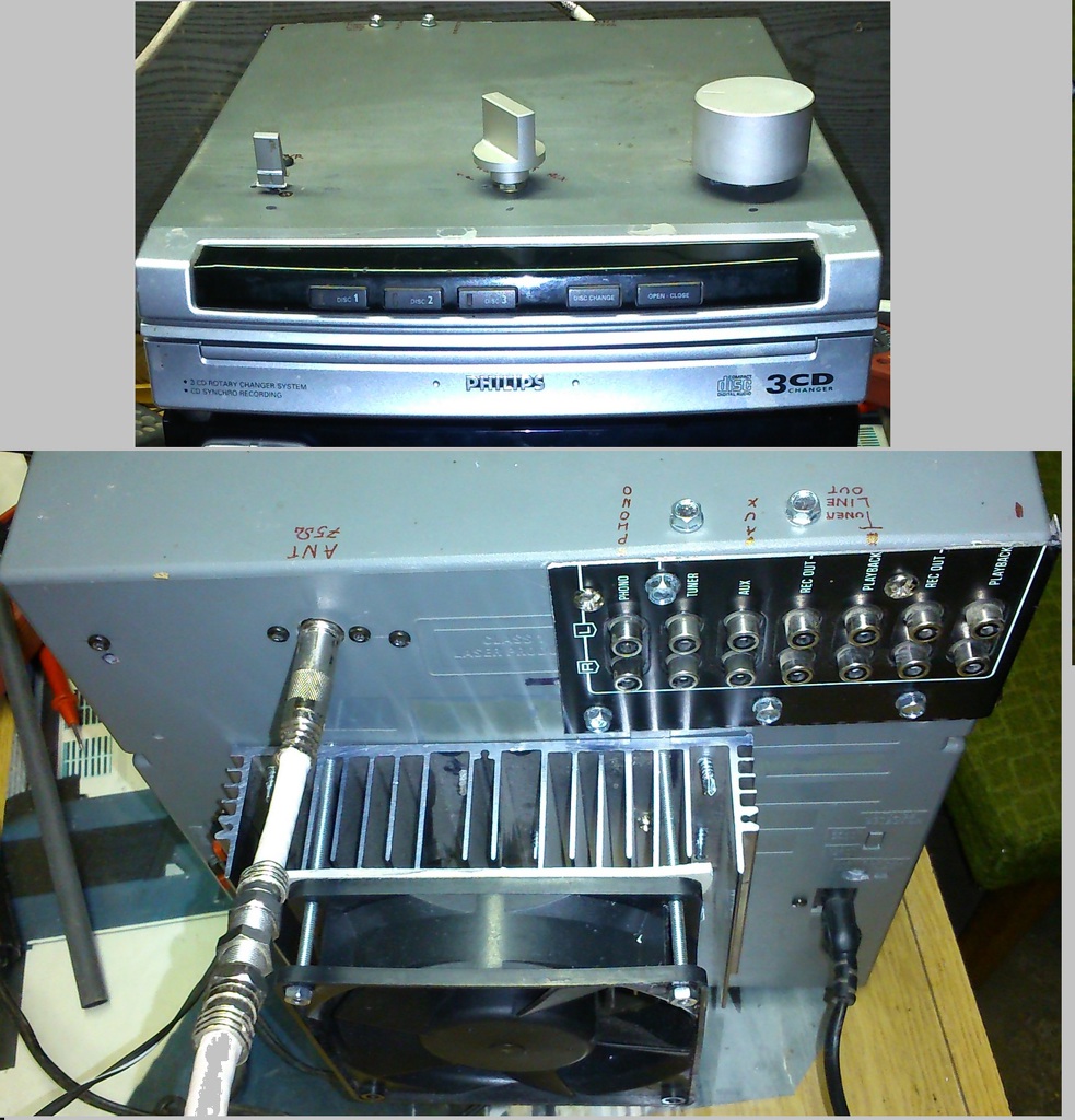

(#) Laci005 hozzászólása Dec 30, 2014 /
Helló! Egy microhifi dobozába építettem be ezt a TDA erősítőt úgy hogy a gyári erősítő is benne maradt (így 4 csatornám van) mivel nem volt kimondott vonalkimenet a gyári erősítő végfok bemenetére kötöttem a TDA bemenetét.
Még nem próbáltam ki, az lenne a kérdésem hogy okozhat e bármi problémát a TDAnál hogy a gyári végfok PWM volume controlról kapja a jelet?
(a gyári végfok: AN7124)
Mivel lehetne a NYÁK forrpontos oldalát kezelni hogy az esetlegesen hozzáérő idegen fém tárgy (például vaspor) ne okozzon zárlatot. Erre van valami speciális lakk vagy jó rá egy sima akril lakk réteg?
A hozzászólás módosítva: Dec 30, 2014

(#) Laci005 hozzászólása Dec 31, 2014 /
Köszi a segítséget mindenkinek aki valamiben hozzájárult az elkészítéshez!
A hőelvezetéssel remélem nem lesz gond szilikon szigetelő és jó minőségű paszta és az ic-k 3-3 csavarral vannak rászorítva a bordára egy a középen és kettő szorító segítségével kétoldalt.
Olvastam pár helyen hogy a paszta vezet még az elején próbáltam 40v-al nem mutatott semmit a műszer úgy hogy remélem tartós lesz
Pár kép hogy végül mi lett belőle:
(6 kimenet, 2 előerősített bemenet 2 előerősítetlen bemenet, 3 vonalkimenet és 1 a gyári hifiből, ventilátor 40 foknál bekapcsol, a gyári és a TDA erősítő külön és egyben is működtethető)

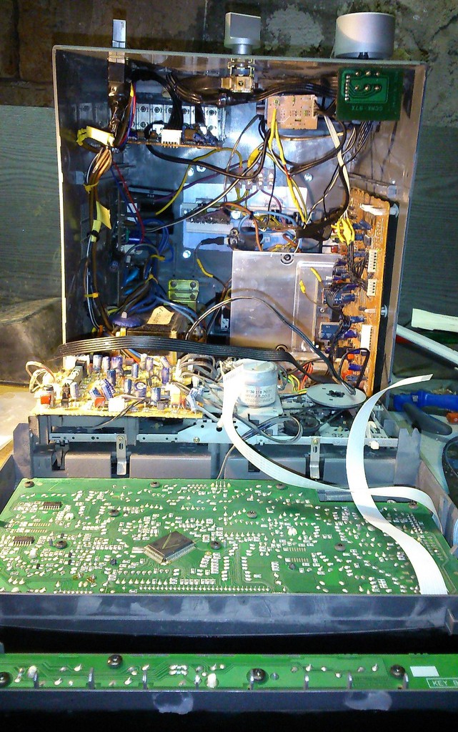

(#) Alkotó válasza Laci005 hozzászólására (») Dec 31, 2014 /
Belülről mutasd meg, engem az sokkal jobban érdekel.
(#) Laci005 válasza Alkotó hozzászólására (») Dec 31, 2014 /
A belseje még elég káosz még csak teszt üzemben van és itthon talált "szemétből" és egy rossz technics erősítőből építettem

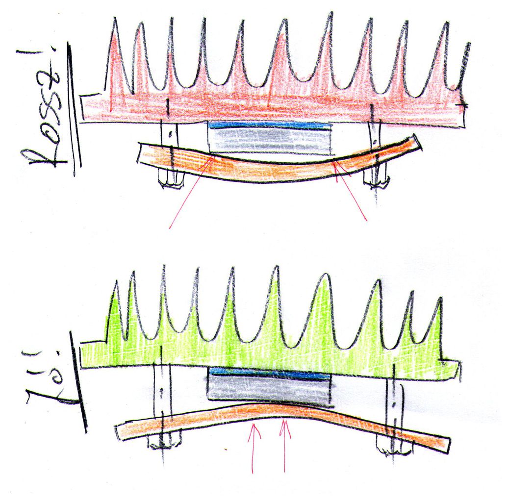

(#) Alkotó válasza Laci005 hozzászólására (») Dec 31, 2014 / 2
A felfogás hatékonyságával kapcsolatban engedj meg nekem egy kis okoskodást. A képen látható kengyel, egyértelműen a tokozás bakelit részének a külső élén próbál erőt kifejteni. Ezzel az a baj, hogyha csak egy egészen kicsit is íves a tokozás fémlemeze (és valamerre biztosan az, mert tökéletes sík elvileg létezik csak), ezért a felfekvésben egyáltalán nem lehetsz biztos.
Sokkal jobb eredmény érhető el a rajzom alsó ábrájával, ahol a tokozás közepén "támad" a szorító erő, és mivel itt van a félvezető lapka is odaragasztva, egyértelműen így érhető el a legjobb eredmény.
Az ábrák természetesen túlzóak, de így jobban érzékelhető a lényeg. A valós szorítóerőt éppen a kengyel kiegyenesítéséhez szükséges erő adja. A csavarokat addig érdemes húzni, amikor már majdnem éppen egyenes a kengyel, és semmiképpen sem jobban.
Megjegyzem, a szorítólemez nem csak kengyel lehet, hanem egy "benyúló" nyelv is, aminek szintén célszerű a tokozás bakelit tömbjének közepére tervezni a támadási élét. Ha sikerül jó megoldást találni, akkor már ésszerű nagyságú szorító erő is remek hőátadást biztosíthat, sőt azt gyanítom magának a szorító elemnek is jelentős hőelvonó képessége van.

(#) Laci005 válasza Alkotó hozzászólására (») Dec 31, 2014 1 /
Oké köszi mindig szívesen fogadom a segítő ötleteket ! Amit leírtál valóban jobb sokkal átgondoltabb ötletnek tűnik. Ilyen kengyelt még sosem vettem boltban esetleg tudnál valamit ajánlani, vagy csináljam erősebb anyagból? (ezt úgy csináltam meg hogy egy kicsit acélosabb lemez van egy kábelcsatorna tetejébe helyezve de elég jól hajolt csak így sikerült annyira odaszorítani hogy a paszta kipréselődjön az ic alól)
(#) Alkotó válasza Laci005 hozzászólására (») Dec 31, 2014 / 1
Nem tudok semmi vásárolhatót ajánlani. Pl. 15x3 mm-es laposacélból is vághatsz vagy egy lemezből is lehet ilyen darabot. A lényeg az alakjában van, egy kicsit elő kell hajlítani a jó eredményhez.
Ha dúskálsz az alapanyagokban, akkor az 1.4310-es anyagminőséget javaslom. Ezt szokás rozsdamantes rugóacélnak is hívni, de a közönséges szerkezeti acél is kifogástalan lehet.
A hővezető pasztából keveset kell használni, és vékony rétegben.
