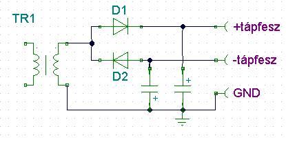

Egy itthoni erősítőből ideiglenesen szereztem egy szimmetrikus 200wos 17V toroid trafót.
Egyenirányítás után kondikat raktam a + - kivezetésekre és a kondikból jövő áram csak 16 V körül van. Mit rontottam el?
A hozzászólás módosítva: Nov 9, 2016
(#) Alkotó válasza Cannon hozzászólására (») Nov 9, 2016 / 1
Rajzold le, mit hová kötöttél, és mit hol mértél.
(#) Cannon válasza Alkotó hozzászólására (») Nov 9, 2016 /
A zöldel és pirossal jelölt helyeken mértem.
(#) Cannon válasza Cannon hozzászólására (») Nov 9, 2016 /
Ugye nagyon hülye vagyok hogy nem párhuzamosan kötöttem? :/ K.O.
(#) bored válasza Cannon hozzászólására (») Nov 9, 2016 / 1
Ha így próbálnád?
Javaslom a kicsit lejjebb látható Bored fórumozó rajza alapján kipróbálni, majd a kimeneti GND-hez képest, mind a két polaritást megmérni.
Egyforma nagyságú és ellentétes polaritású feszültségre számítunk, aminek az értéke a trafó feszültségének az 1,41 szeresét fogja alulról közelíteni.

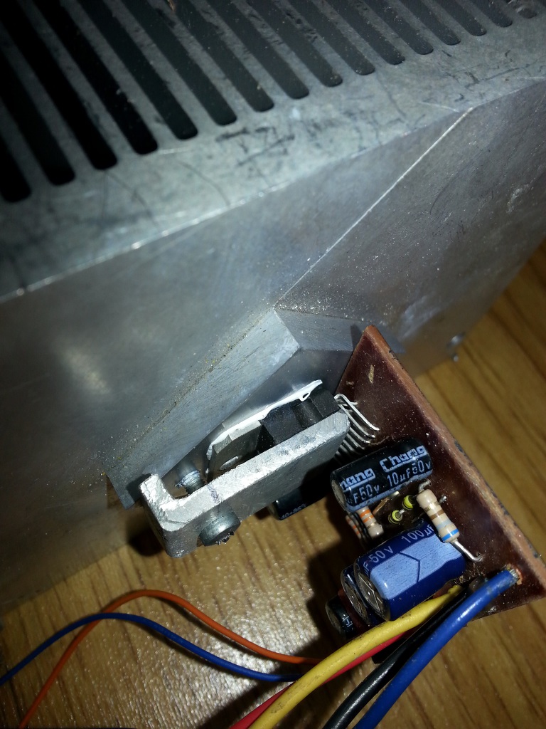

(#) BI-AMP hozzászólása Nov 11, 2016 / 1
Jelenleg így álok, meg volt az élesztetés utánin első komolyabb teszt. Nagyon meg vagyok vele elégedve, nagyon jól szól Hétvégén végre lesz rá időm (ami általában nem nagyon van) úgyhogy csinálok neki egy dobozt.
Csatolok pár kép az eddigiekről. Ja és köszönöm az eddigi segítséget!
(#) Alkotó válasza BI-AMP hozzászólására (») Nov 11, 2016 / 1
Példás az IC felfogása.

(#) Alkotó válasza nandika76 hozzászólására (») Nov 13, 2016 /
Az IC-k kengyeles felfogása jelentősen hozzájárul a hőátadáshoz. Én a "saját csavaros" felfogással nem tudtam a minimálisan elvárható kapcsolatot elérni a tokozás és a borda között. Épp ezért jött képbe a kengyel. Csak előnye van, javaslom a használatát mérlegelni.
