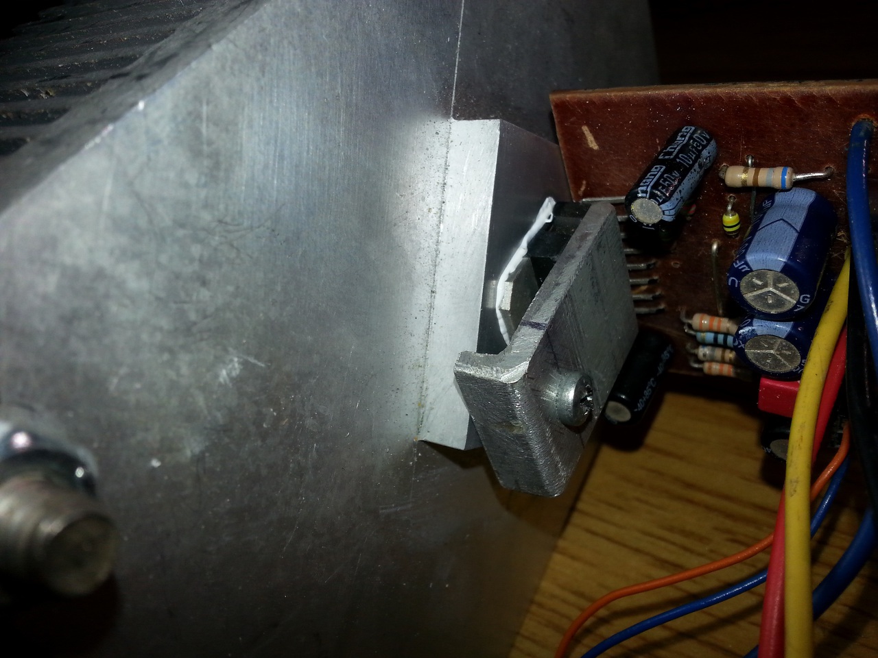

Sziasztok. Megépült a 2.1 verzió. Hozzá ventilátor vezérlés és a Dinamic VU meter.
Következhet a dobozolás. Minden elsőre pöcre indult. Köszönet a tervezőknek "reloop, Alkotó, proli007" Bővebben: Link A hozzászólás módosítva: Nov 13, 2016
Az IC-k kengyeles felfogása jelentősen hozzájárul a hőátadáshoz. Én a "saját csavaros" felfogással nem tudtam a minimálisan elvárható kapcsolatot elérni a tokozás és a borda között. Épp ezért jött képbe a kengyel. Csak előnye van, javaslom a használatát mérlegelni.
Köszönöm, természetesen úgy lesz a végleges. Viszont egy kérdésem lenne, hogy az NTC-ben lévő védelmi relével miként kapcsoljam le a végfokot, ha már a "bolond fiam" felforralta? Gondolok itt arra, hogy mit szakítson meg a relé?
Most picit utánagondolván viszont a koppanásgátló ami benne van 2 reléből áll,esetleg a hiba hátterében állhat az hogy egyik relé pogácsájának úgymond megnőtt az átmeneti ellenállása?
