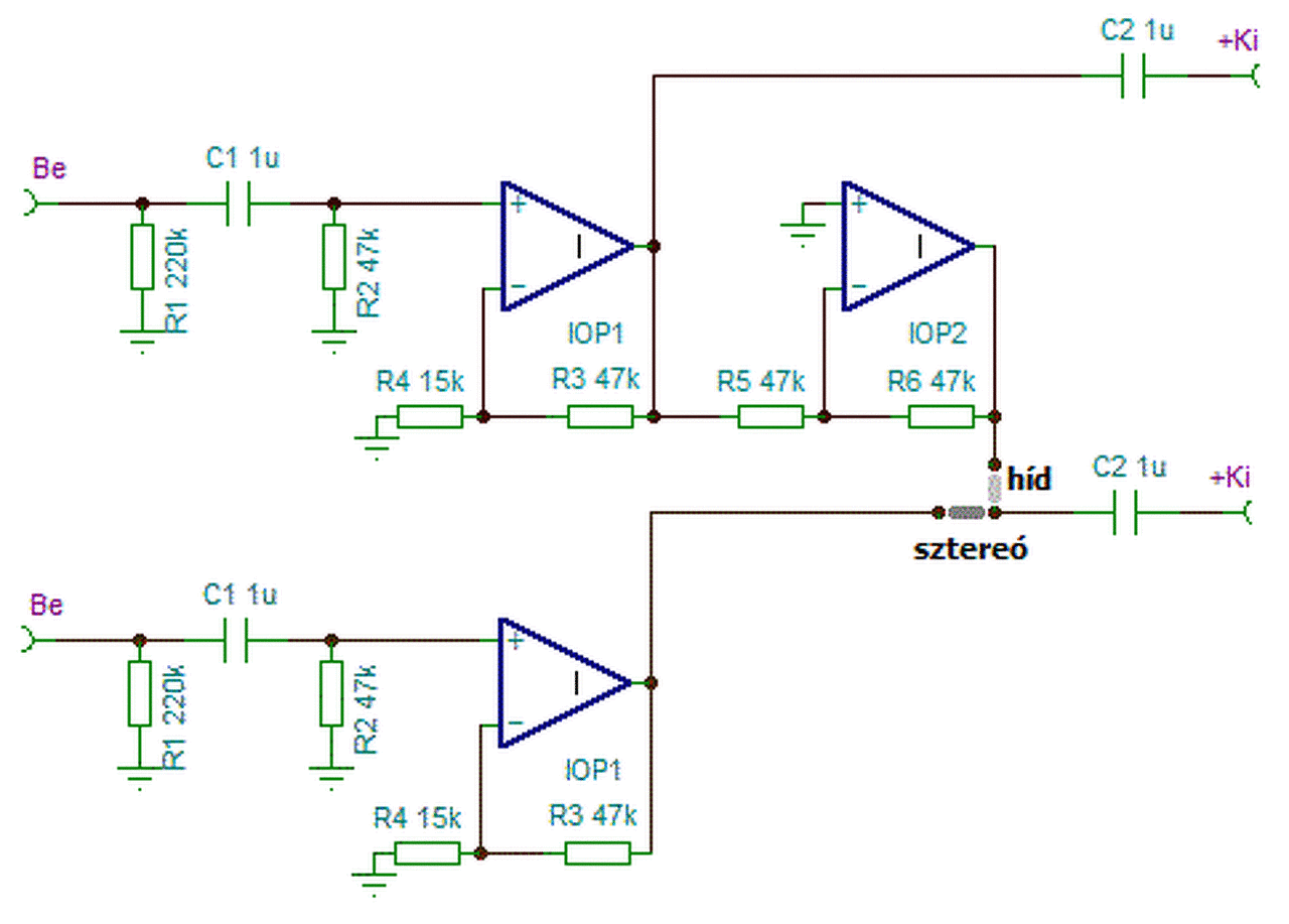

Úgy néz ki most már tudok több időt is fektetni a dologba. Na szóval ott tartok, hogy szükségem lenne egy egyszerű fázisfordítóra. Amivel ha kell sztereóból bridgebe (vagy fordítva) tudok váltani. Olvasgattam a fázisfordító topikot, és ezen a fórumon is vissza olvastam, de nem találtam semmi konkrétumot. Tudnátok ajánlani valami kapcsolást amivel elindulhatok.?

Fasza! Még egy pát kérdés:
1. A végfok paneleken kel alakítani valamit? Gondolom nem.
2. Az erősítő bridge módban fogja tudni azt a teljesítményt, mint a gyári híd kapcsolás?
3. A fázisfordító kimeneteiről el hagyhatóak az 1µF kondik? Mert rajta vannak a végfok paneleken.
4. A fázisfordító ellőt használhatok hangszínt szabályzót pl. LM1036-ot? Gondolom igen.
(#) kadarist válasza BI-AMP hozzászólására (») Dec 9, 2016 / 1
1. Nem.
2. Bridge=híd.
3. Csak akkor, ha a kondik helyes polarizációs feszültséget kapnak.
4. Igen, de a szintekre ügyelni kell (fázisfordító, hangszín bemenet túlvezérlése).
(#) krisz69 válasza BI-AMP hozzászólására (») Dec 9, 2016 /
Én ezt. A kapcsolást használom szépen teszi a dolgát stereo és híd űzemben egyaránt. A 2 es kimenetet fordítva kell bekötni mert folytonos fázisfordítás van . Ha monosítod a bemenetet akkor van úgye híd űzemben
(#) BI-AMP válasza krisz69 hozzászólására (») Dec 9, 2016 /
Maradok inkább a lent látható kapcsolásnál.
Lehet hülye kérdés, de ez a kapcsolás előerősítőként is működik?
(#) steelbird válasza BI-AMP hozzászólására (») Dec 9, 2016 /
Kb. 3- szoros az erősítése.
