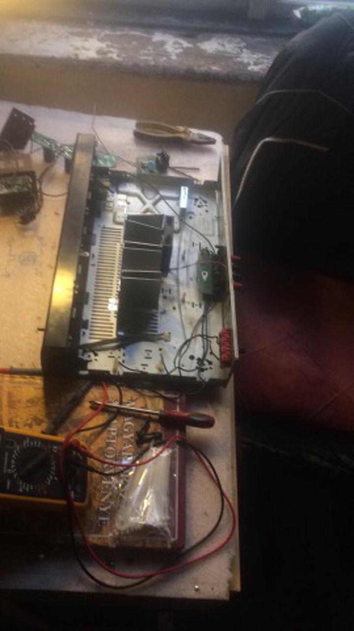

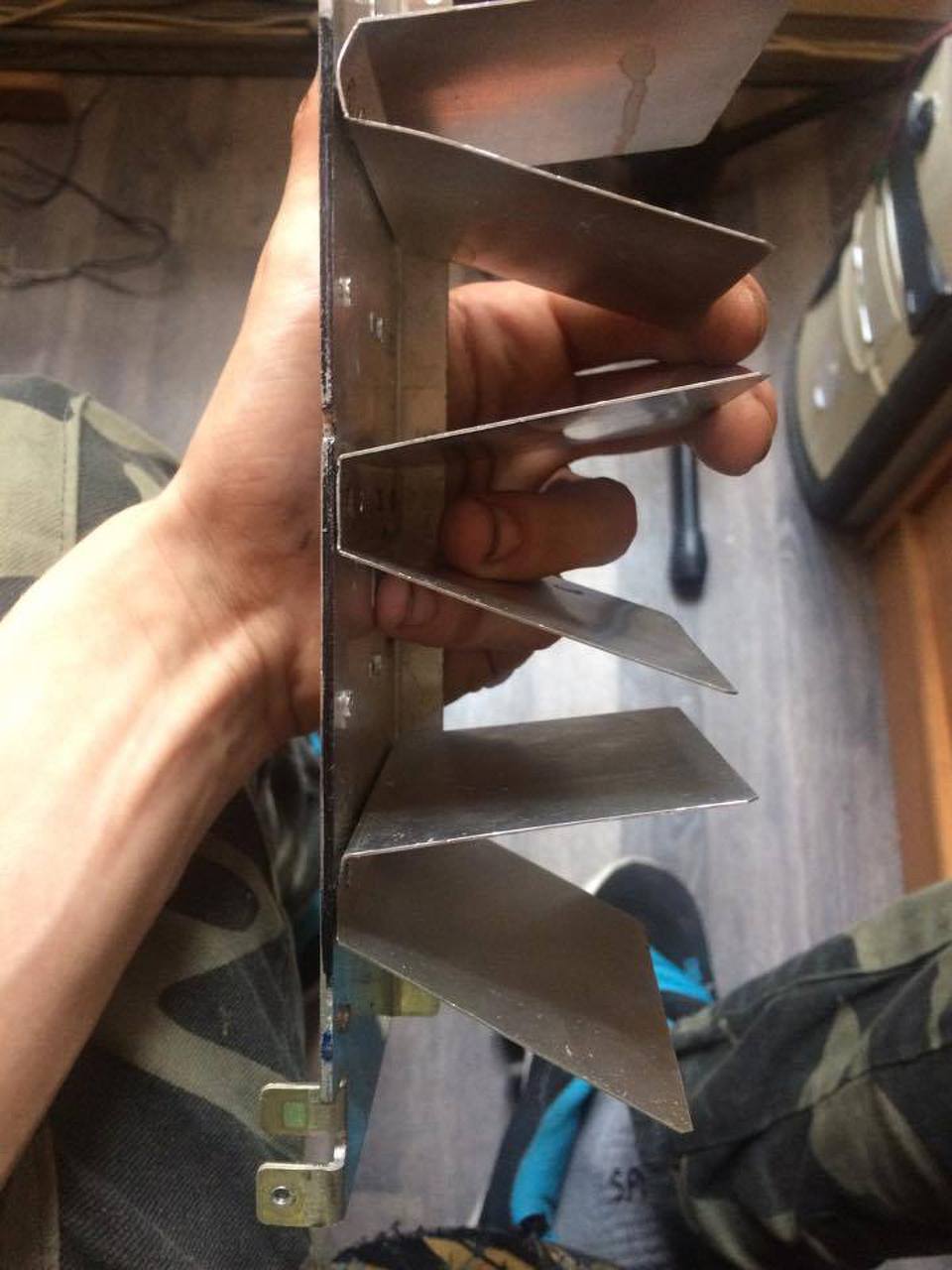

Akkor bajban vagyok a hűtésél is és a szigeteléssel is pontosabban a 4-DB Szigetelő gyűrűvel
amiben építeném az egy pioneer a 103 ház és abban kellene egy másik borda + ventik ezt hogyan kellene megoldani én gondoltam arra hogy van nekem egy 70x70mm amd ventim és 3db 12cm ventim azt akarnám a tetejére tenni a Kiss ventit meg a kivezetés miatt ott távozna a meleg levegő
Vagy rosszul gondolom ? :/
(#) Alkotó válasza bozsika003 hozzászólására (») Júl 7, 2017 / 1
Egyenlőre a ventilátor kérdést nyitva kellene hagyni. Meg kell építeni az erősítőt, és ki kell próbálni. Ekkor derül ki min és milyen irányba kell változtatni (én nem használok ventilátort, de ideálisak a természetes áramlási viszonyok).
