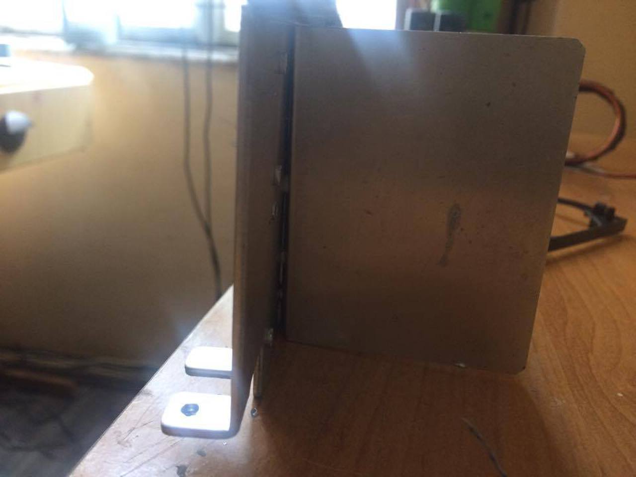

A körülmények ismeretlenek, ezért csak egy feltevésre alapozva mondom, növeld a felfogás stabilitását. Ehhez 2 dolgot célszerű megtenni.
1. Felejtsd el a tokozáson lévő lyukat, és az azon keresztül történő rögzítést. Használj kengyelt, ami a tokozás műanyag részén keresztül szorít. 2. Az esetleges szilikon gumi alátétet szintén kerüld el. Vékony csillámot használj helyette, kevés pasztával megkenve. Pl így . A hozzászólás módosítva: Júl 6, 2017

Én építettem neki, ezt mindenki maga dönti el, azért ha az a szimmetrikus +-32v ami egészséges az ic nek ha kiül a kimenetre nem tesz jót a hangszórónak..Nekem ezután a hídba kapcsolt verzió lett amit azóta már 5 éve hajtottam egy ic sem ment ki benne, nemrégen váltam meg tőle...Első építésnek jó volt annó... A hűtőzászlón kinn van a negatív táp, így szigetelőcsillámot ki ne felejtsd és persze kend meg bőségesen hűtőpasztával.
Én TO-3 tokozáshoz való csillámlapokat tettem a borda és az ic közé teljesen megfelelő. A hozzászólás módosítva: Júl 6, 2017

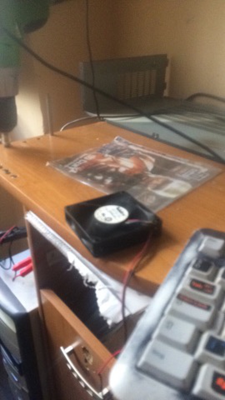

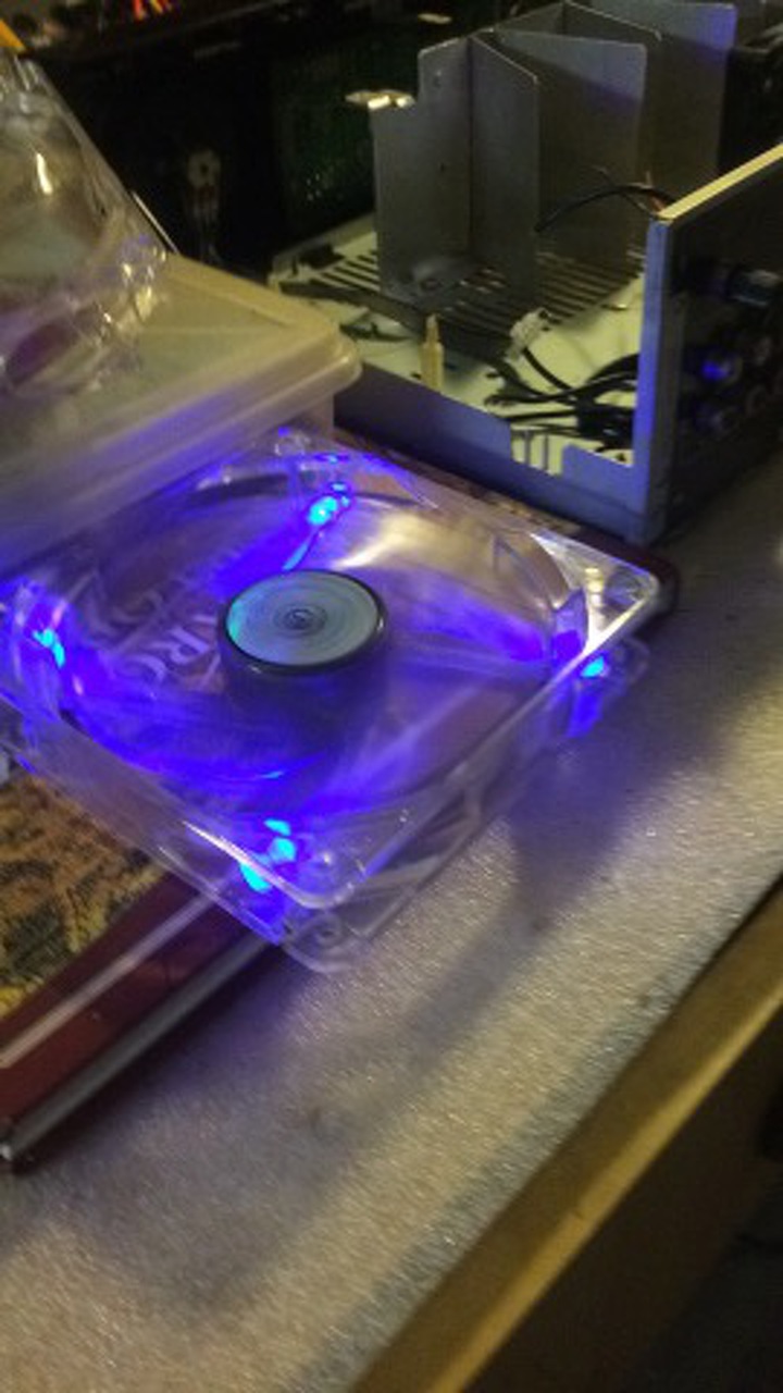

Akkor bajban vagyok a hűtésél is és a szigeteléssel is pontosabban a 4-DB Szigetelő gyűrűvel amiben építeném az egy pioneer a 103 ház és abban kellene egy másik borda + ventik ezt hogyan kellene megoldani én gondoltam arra hogy van nekem egy 70x70mm amd ventim és 3db 12cm ventim azt akarnám a tetejére tenni a Kiss ventit meg a kivezetés miatt ott távozna a meleg levegő Vagy rosszul gondolom ? :/
Egyenlőre a ventilátor kérdést nyitva kellene hagyni. Meg kell építeni az erősítőt, és ki kell próbálni. Ekkor derül ki min és milyen irányba kell változtatni (én nem használok ventilátort, de ideálisak a természetes áramlási viszonyok).
