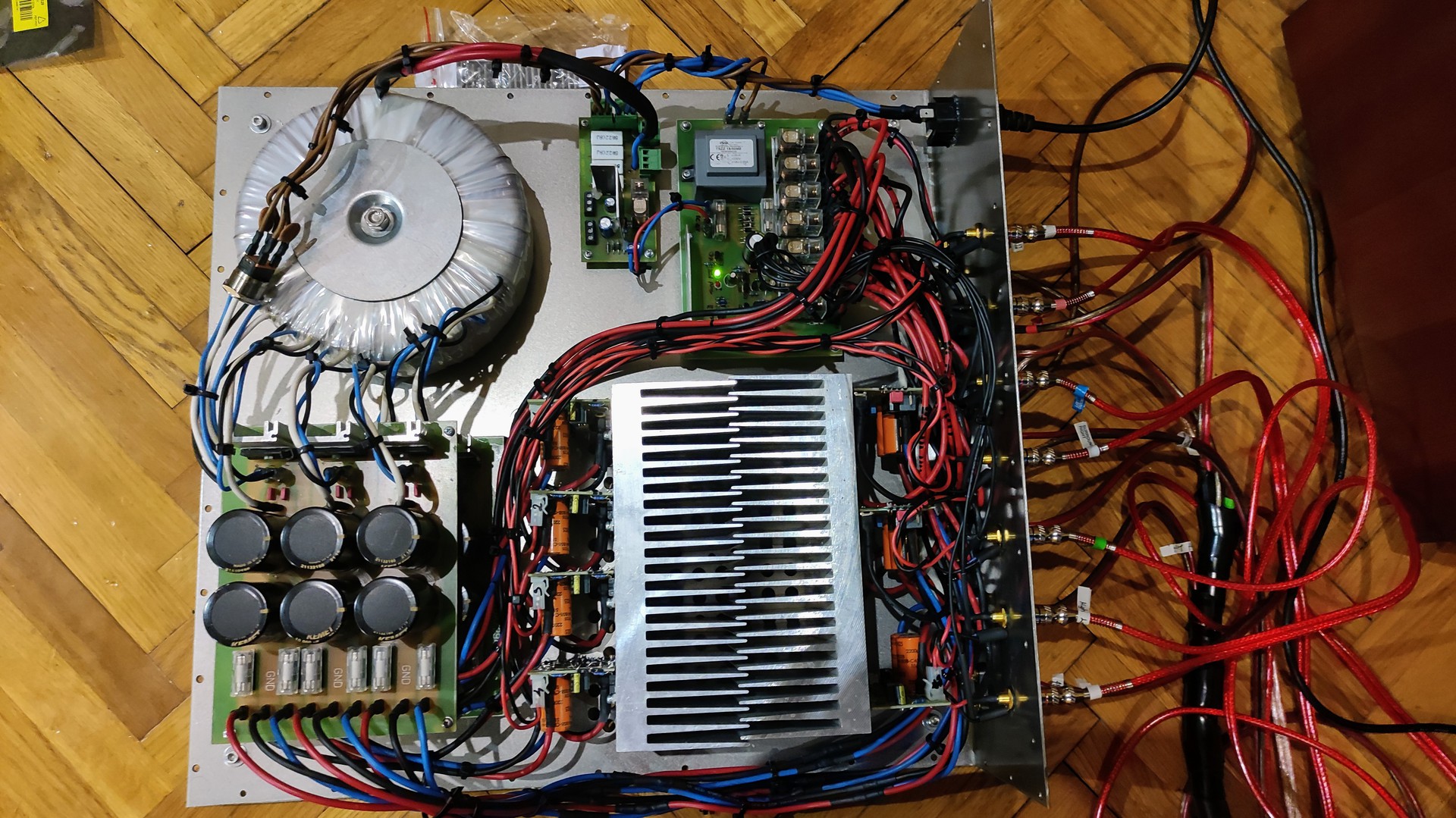

Most azt csináltam, hogy az összes negatív vezetéket lecsatlakoztattam, és közvetlen bekötöttem az aljzatba, a pozitívak maradtak. Ugyan úgy bent maradt az osszesben, de ugye igy csak koppanas gátlóként működik.Még arra gondolok, hogy a borda most nincs elszigetelve az alaplemeztol elektromosan. Szerinted? Az Ic-k szelvénye negatív tápfesz, igy csak egy vekony lapka szigeteli el a negatív tápfeszt a kozosített gnd-től.
(#) lobbooo válasza lobbooo hozzászólására (») Nov 27, 2022 /
Hát nem a borda miatt van. Külön most meg nem tudom megtápolni. Nincs labortápom. Most már otletem sincs. Ha benne nyulkalok működés kozben semmi gerjedés nincs, csak ez a folyamatos bugas.

Azt vettem észre hogy a legnagyobb zajt a baloldali front adja, az lehet, hogy megszorja a tobbit is a közös gnd miatt ami a hazon van kozosítve?. Az a vegfok van a legközelebb a trafohoz.

A kikapcsolási pattanás teljesen megszűnt. Köszi! Ezzel a brummal kell megkuzdenem még...

A trafóhoz legközelebbi vegfok adja ezt a nagyobb zajt, atcsereltem a hangfalat és ahogy rakosgatom körbe úgy vándorol hangfalrol hangfalra ugyan azon vegfok zaja. Próbáltam arnyekolni vaslemezzel, de semmit se változott. Nem lehet esetleg hogy abban az ic hibás? Vagy a panelon valami?
(#) reloop válasza lobbooo hozzászólására (») Nov 27, 2022 / 1
A remény hal meg utoljára...
Akkor lesz csend, ha bedobozolod a tápot mind a hat oldaláról.
Igaz kisebb tápokat szoktam építeni, ami elfér egy kibelezett PC táp tokjában, de a lényeg: bemegy a 230 V és csak az egyenfeszültség jön ki a burkolat alól. Az elektromágneses hullámok nem tudnak kitörni a ketrecből. Bővebben: Link
(#) blasz válasza lobbooo hozzászólására (») Nov 27, 2022 / 1
A fémdoboz maga benne van a földelő körben?Jártam igy hasonló módon,lekellett választani mindent a dobozról,az rca csatlakozókat is és elmúlt a brumm.De ez lehet csak nálam hozott megoldást a problémára.

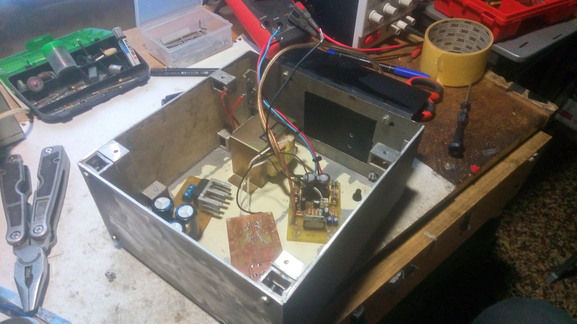

Építek egy mélyláda meghajtó mono blokkot tDA7294-es végfokkal, é NE5532-es katív szűrővel.
A doboz hamarosan elkészül. A szűrőhöz is érkeznek az alkatrészek. Nem nagy teljesítményű lesz a kicsike... Kb 20-30w. Néhány kép az építésről.
(#) reloop válasza pepe82 hozzászólására (») Nov 27, 2022 /
Masszív kivitel

Szia! Igen, benne volt, az volt a bemeneti gnd közös pontja, eddig nem is volt gond ezzel a kialakításal. Ez a vegerosítő viszont nem kedvelte valamiért. De most leszigeteltem az RCA aljzatokat az illesztő gyűrűjével.igy teljesen megszűnt a hiba. Köszi!

Szia! Megszűnt a hiba, tegnap este fél 11-re vegeztem vele. Most nincs közös tespontot a végfokok között, mind különálló egység.
Azt szeretném kérdezni, hogy most abból elvileg nem lenne baj ha visszakötném a test kábeleket a DC védelembe? Viszont mivel nincs közös test pont, így nem is tudom a DC védelem egy pontjába kötni a közös testpontot mert nincs olyanja.
A másik kérdésem, a kapcsolóra forrasztott kondenzátor, 68nF volt, de levettem mert a szivárgó áram bekapcsolva hagyta a dc panel piros ledjét, igy 0.2W folyamatos felvétele volt. Ha azt kicserelném 2.2nF -ra, akkor megszűnne ez a jelenség elvileg?
(#) reloop válasza lobbooo hozzászólására (») Nov 29, 2022 /
Amikor jelforrásra kötöd az erősítőt, a testpontok azon keresztül összekapcsolódnak. A biztonság kedvéért a csatornák testpontjait, akár már a tápegységnél, 1-10k ellenállásokkal közösítheted és ezen ellenállások csillagpontját kötöd a DC védelemre.
Az ívoltó kondenzátor értékét mindaddig csökkentheted, míg a kikapcsolási pattanás számodra elfogadható értékű. Próbáld ki nyugodtan a 2n2-t.
