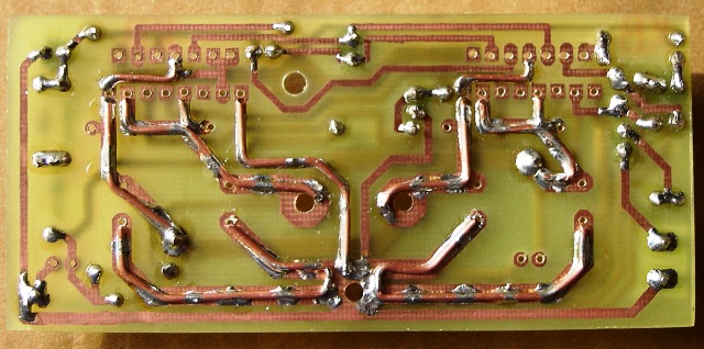

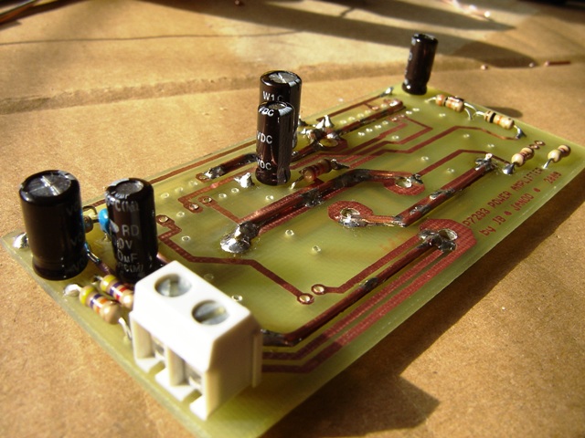

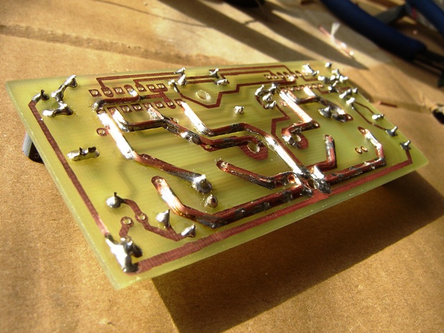

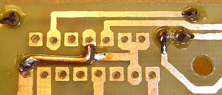

(#) zoka hozzászólása Márc 13, 2009 /
Üdv mindenkinek!
Nemsokára újból elkészül a P7293. A terveken nem változtattam, mivel az előző nyák tökéletesre sikerült, és nagyon nagyon jól szólt. Az IC-k elhalálozásáról a rövidzárlat tehetett, nem pedig a nyák!
Ezért is nem láttam értelmét a tervek módosításának.
Mivel a prototípus kicsit megpörkölődött, ezért inkább elkészítettem még egyszer ugyanazt.
Csak egy apró biztonsági intézkedést tettem a panelre: ahol a rövidzárlat miatt a régi panel vezetőpályája megsérült, itt külön megerősítettem, hogyha még egyszer sikerülne ügyeskednem, akkor a panelnek ne lehessen baja ezen a részen. Nem beónozással erősítettem meg a vezetőpályát, hanem egy 1mm átmérőjű tömör rézdrótot megcsiszoltam, méretre vágtam és hajlítottam, és oda forrasztottam, így aztán biztosan kibír mindent, és jobban vezeti az áramot, mint ha csak nyamvadt ón lenne. Tettem róla képet is.
(de ha legközelebb a hangfaldrótokat babrálom menet közben, ott törjön le a kezem helyben :violent:
A jelenlegi állapotról is van kép, egy-két nap múlva készül el teljesen. (csak az IC-k hiányoznak, de a többi alkatrészt nem célszerű addig betenni)
Remélem ugyanolyan jó lesz, mint az elődje, ami szinte biztos.:yes:
Ha ez is elsőre megszólal, márpedig muszáj lesz neki, akkor felteszem a terveket ide a fórumra, ha valakinek esetleg nem jó a sima vagy a hídkapcsolás, mert 4 Ohm-os a hangfal, stb. akkor bátran kipróbálhatja ezt!:yes:
A teljesítménye több, mint 200 W 4Ohm-ról +/- 40V-ról.
Ui.: szólok, ha ismét működik és hozom a tervet is!
(#) ptesza válasza zoka hozzászólására (») Márc 14, 2009 /
Hajrá!
A kezed azért ne törjön le ! Elég ha csak jól belerúg a 43 V.
(#) didyman válasza zoka hozzászólására (») Márc 14, 2009 /
A táp nagyáramú hozzávezetéseit is drótozd meg, meghálálja a kapcsolás.
(#) zoka válasza didyman hozzászólására (») Márc 14, 2009 /
Ha meghálálja, akkor "megdrótozom"
A Vs- Vs+ -on kívül a GND-t is megerősítsem az 1-es lábhoz ?
Abból baj nem lehet.
Egyébként én több vékony érből álló vezetéket használok. Előtte teljes hosszban legyantázom , és forrasztás közben lehet kanyarogni vele.
(#) zoka válasza ptesza hozzászólására (») Márc 14, 2009 /
Na, 2 óra alatt el is készült
Először én koax kábel béllel akartam, aztán rájöttem, hogy az nem tiszta réz, mert vonzza a mágnes
De szerencsére találtam jó sok lakkozott rézhuzalt, és ez már valóban tömör réz ! :yes:
Volt elfoglaltságom a csiszolással
Itt van néhány kép, mindent "berezeltem" ahol nagy áramok mászkálnak :vigyor2:
De a tápokon kívül még a kimenetet is
Érezhetően nehezebb lett a nyák
Brutál lett , de szép munka!
Sokkal nagyobb áramokat is elvisel majd ,mint ami valaha is mehet rajta.
Ez volt a célom vele, hogy kibírja az ampereket, itt keményebb igénybevétel van, mint a hídkapcsolásnál
Remélem, jól vizsgázik majd

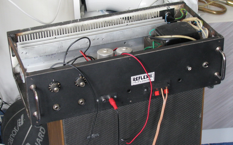

Az szerintetek mennyire gáz pl, ha én DIL-16-os oglalatba raktam a TDA-mat? kettévágtam, meg lecsíptem az egyiknek a végét. Így könnyen lehet cserélni. Mellékeltem képet is. A dobozról is van 2 fénykép. Ilyen lett....
(#) Amarton válasza blokkmetal hozzászólására (») Márc 15, 2009 /
Próbálgatni jó, de a végleges változatot szerintem forraszd be a helyére.
(remélhetőleg abban az IC-t egyáltalán nem kell majd cserélni)
