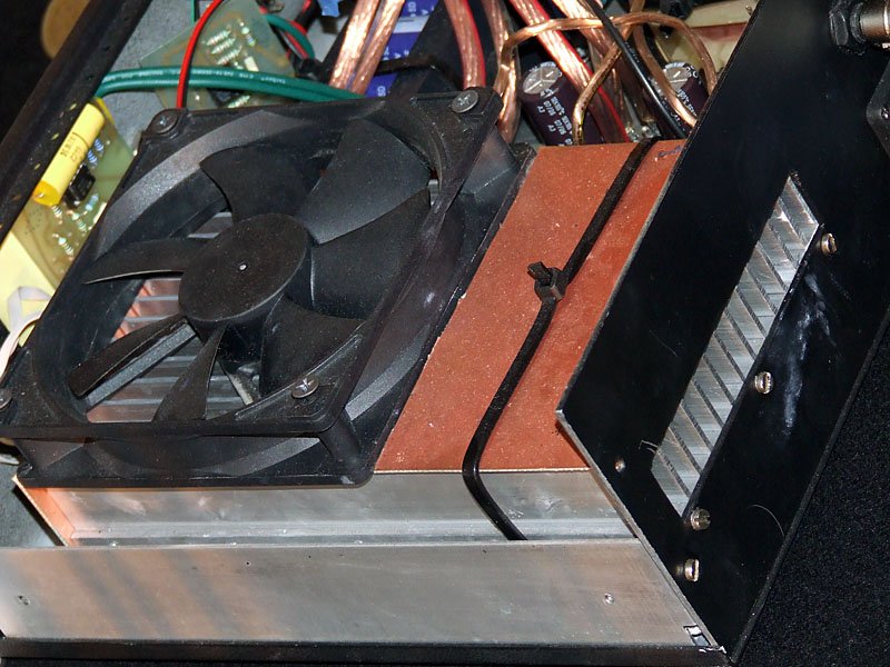

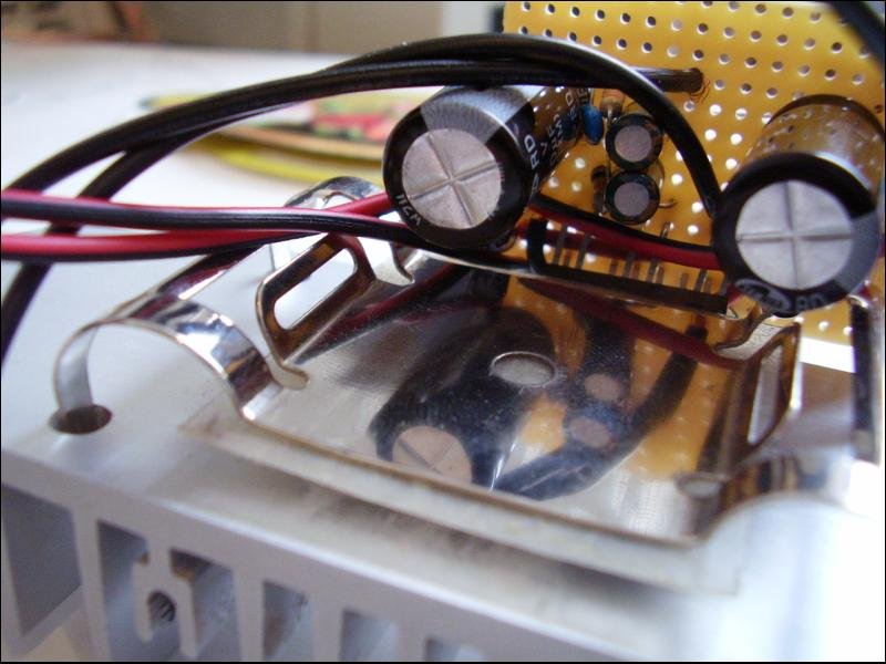

Maj'nem a fejemet a falba vertem, mikor észrevettem, hogy a - ág nincs bekötve, s ezen kívül még a 13 lábat sem kötöttem be. A nyákra nem volt pénzem (gazd.-i válság), így egy próbanyákra sűrítettem össze az összes kis alkatrészt. Vettem kondikat is, a 470 nF kondival nem szólnak igazán a mélyek, az 1 microF viszont szépen szól. Egyébként kipróbáltam, nem feltétele a kondi & az ellenállás, hogy szóljon a ketymere. A tápról amiatt nem tettem fel képet, mert egy kedves ismerősömtől kaptam egy erősítőt (mellesleg azokban is kettő db 7294-es megy), mert az erölkődőnek a tápjára kötöttem rá a kapcsolásomat. Ami újabb problémám, hogy nagyon halkan szól, mikor a keverőnél 0 db fölé megyek, akkor jelentősen elkezd torzítani. A másik problémám meg az, hogy nagyon melegszik. A fényképen látható hűtőborda valamikor egy P2-es bent ment, s körülbelül 1 perc alatt felmelegszik annyira, hogy alig lehet hozzáérni.
(#) Bassmester válasza gumicukor hozzászólására (») Márc 11, 2009 /
Az a hűtő ventillátoros üzemre való. Hol van ez a dobozban levőkhöz képest. Csinálj egy ilyen hűtőt, ez nem fog még langyosodni sem.
(#) gumicukor válasza Bassmester hozzászólására (») Márc 11, 2009 /
számomra is ez a kisebbik probléma, de érdekes módon, amit kaptam "gyárilag" erőstőt, azokban a TDA7294-eseket nem bírtam kiakasztani... Maximum kézmelegre melegedtek fel, pedig max 2* akkora passzív hűtés van benne. Ennél meg ventilátor mellett is köbö kézmeleg...
A nagyobbik problémám, hogy csak hallkan szól, mint egy kisrádió köbö... Erre tudnál/ tudnátok vmit tanácsolni?
