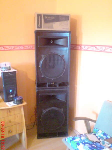

(#) djgombi válasza Bassmester hozzászólására (») Máj 8, 2009 /
Nem ezek nem kappák. Ezekbe ILYEN Mély van. A driver pedig MNC legnagyobb teljesítményű driver-e. Kell is a jó driver mert ezek a szórók közel 100 dB-sek
(#) Bassmester válasza djgombi hozzászólására (») Máj 8, 2009 /
A 100 dB az komoly. Akkor ennek nem is nagyon kell bikább cucc egy 200-as TDA-nál.

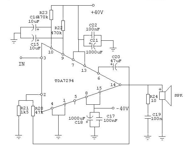

Időközben itt olvasgatva ráleltem egy kapcsolási rajra, ami igen elüt a gyári adatlaptól, de az én erősítőm sem a szokásos, mert már furcsálltam, hogy a ST-BY nem testre van kötve, és megszakításkor aktivizálódik. Mint időközben kiderült, hogy ez a kapcsolási mód, pozitív tápra húzza egy ellenálláson keresztül.
Most úgy döntöttem, némi operatív munkát végzek, és utána járok, hányféle kapcsolás (alap kapcsolás!, nem hidak, tranyókkal megbolondított kapcsolások!) létezik, és kinek milyen tapasztalatai vannak az adott kapcsolásról?
Az első kép, a "HE-s" kapcsolás, a második az általam rendelt kapcsolás, van még egy amit a RET-től rendeltem, de az azt hiszem, a gyári kapcsolásra épül. Azt még nem fejtettem vissza, de az alkatrészekből és működésből ítélve (diódás, földelt ST-BY) úgy vélem a gyári kapcsolás lehet, amit az ALL DATA SHEET-en bárki megtalálhat.
Hogy színesebb legyen a dolog, ott is kétféle kapcsolás van! (Nem nagy eltéréssel.)

Bocsánat, az első rajzon egy szám hiba van, az 5-ös kivezetés az a 6-os kivezetés.
