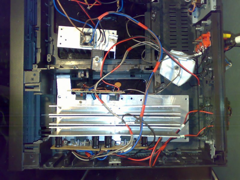

(#) Bassmester hozzászólása Máj 7, 2009 /
Készülget a 2x200-as TDA-s végfokom, de a dobozolás előtt még kéne csinálnom egy ventillátor szabályzót, ami tutira működő bevált kapcsolás 12V-ra. Olyan kéne ami folyamatosan állítja a fordulatszámot, a hőmérséklettől függően. Van ötletetek?
