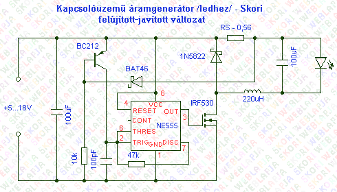

Helló. Sokori kapcsolási rajzát mellékelem. Az lenne a kérdésem melyik a célszerűbb? Előre is köszönöm.
A hozzászólás módosítva: Máj 31, 2020
(#) proli007 válasza Mez hozzászólására (») Máj 31, 2020 /
Skori mindig kipróbált kapcsolásokat tesz közzé. Itt az 555 gondoskodik az oscillációról és a Fet meghajtásáról. Tehát korrektebb és egyszerűbb is..
(#) Mez válasza proli007 hozzászólására (») Máj 31, 2020 /
Köszönöm! Nekiesek másodjára is a rajzolásnak.

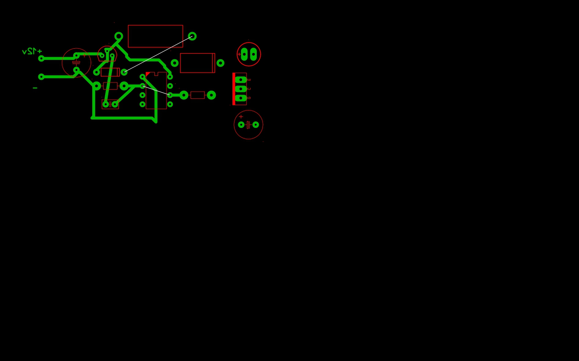

Nahh nem megy ez nekem...
Senkinek nem megy egyik percről a másikra. De Te nagyon hamar feladod. Ez így nem korrekt!
Ez már a sokadik próbálkozásom volt nem adom fel ám csak kicsit kilátástalan ez nekem. Van bármi amit jól kötöttem össze? most úgy próbálom hogy a ne555 ből indulok ki.
Először tisztázd magadban az IC lábszámozását, a táp polaritását, a tranyók bekötését, és felülről tervezz. De van ehhez külön topik, ennek nem itt a helye..
Elnézést kérek hogy folyton zaklatom és rossz helyre irkálok! Sajnálom!! Egyszerűen nem megy ez nekem...

(#) Mez válasza Kovidivi hozzászólására (») Máj 31, 2020 /
Köszönöm megpróbálom. Próbálom nem feladni csak már elkeseredtem.
(#) Mez válasza pucuka hozzászólására (») Máj 31, 2020 /
Ez sem lett jobb..
Ha szépen megkérlek megrajzolnád nekem? Így estére bevallom feladtam... már felsem teszem a rajzokat.
(#) proli007 válasza Mez hozzászólására (») Máj 31, 2020 / 1
Gyakorolgatni kell. Legalább a Srint-be rajzold át..
Köszönöm szépen! Ez a gyereknapi ajándékom
