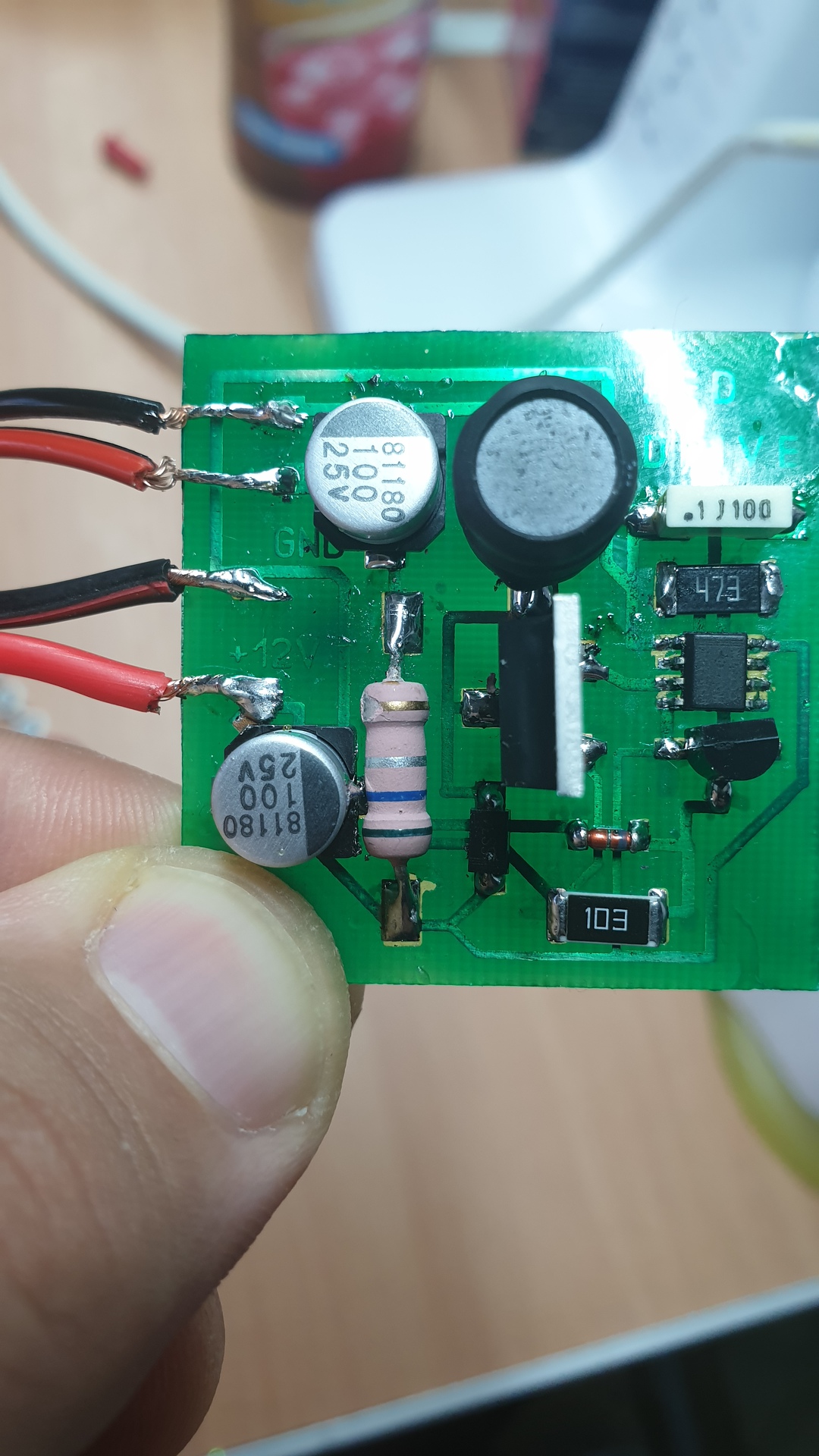

Így látatlanban nem tudom mi van, lehet hogy pont akkor működik a szabályzó.
De ha jól értem, akkor két 4-soros van és az párhuzamosan és ugyan ez, csak két 3 sorossal?
Nem jól fogalmaztam. bocsi. Először 3db ledet kötöttem sorba és azt vettem észre hogy kb csak 50%-os fényereje van. Majd hozzá tettem még 1db ledet így már 4db led volt sorba kötve és így tökéletes volt. Szerettem volna még hozzá tenni ledet így tettem hozzá még egyszer 4db sorban kötött ledet amit javasoltál és ez is tökéletes.
Elég érdekes, lehet négy Led-el már nem jár az 555, így állandó áram van rajta. Ha megméred az 555 4-as kimenetét, abból lehet tudni jár-e a konverter. Mert ha áll, akkor 12V táp esetén, kb. 10V van rajta.
Megmértem. A 4 lábon 11.22V mértem.
Bocs, elütöttem a számot, a 3-as lábon kellett volna mérni. De így legalább tudjuk, hogy a tápfesz 11,2V. Viszont Skori a kapcsolásba 100pF-os kondit rakott, Te pedig 100nF-ot, Csak az éppen 1000 szer nagyobb. ??
Ohh igen benézetem. 100nF nek nézhettem... kicseréltem 100pF 3láb 3.51V most. 2db ledet párhuzamosan kötöttem és tökéletes 4*2ledet párhuzamosan kötöttem és jól működik. Köszönöm a segítséget. Most már jövök 1-2 sörrel!
Oké, akkor most működik, mert az 555 kimenetén ha nem nulla vagy közel tápfesz van, akkor vannak kimenetén impulzusok. Érdemes volt képet készíteni..
Igen. Köszönöm! Még azon gondolkoztam ha tennék hozzá egy konvertert az butaság lenne? Mellékeltem a rajzom. Így közvetlen 220v is tudna üzemelni nem csak +12v tápról.
Jól gondolod, valóban butaság. Pár száz Ft-ért lehet lámpát vásárolni, ami korrekt módon és főleg biztonságosan képes hálózatról üzemelni. Ha Te egy ilyen áramkört készítesz, az közvetlen kapcsolatban áll a hálózattal, ami életveszélyes. Ráadásul egy ilyen "táp" a kondenzátor kapacitásától függően szolgáltat áramot és ráadásul ebben még feszültségkorlátozás sincs. Semmi nem biztosítja hogy ott 12V legyen. Ha leveszed a terhelést (vagy csökkented) a kondi fel is robbanhat, vagy ha az áramkörödet ráteszed, biztos tönkremegy. Ilyen táplálást csak kínjukban találnak ki egyesek, de sok baj is van vele. A kondinak biztonsági X2-nek kell lenni és öngyógyuló működése miatt biztos a kapacitásvesztés. Korlátozás nélkül, csak fix terhelésre, korlátozással csak kis terhelésre szokták alkalmazni.

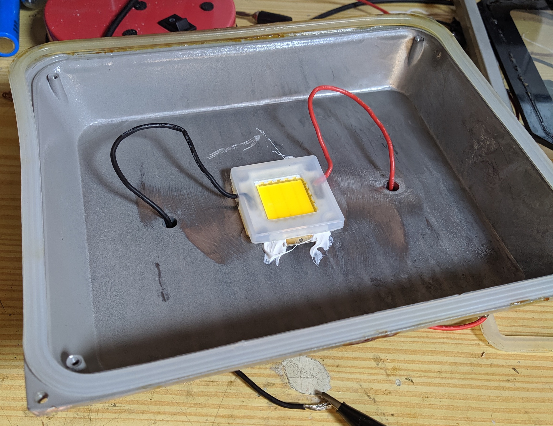

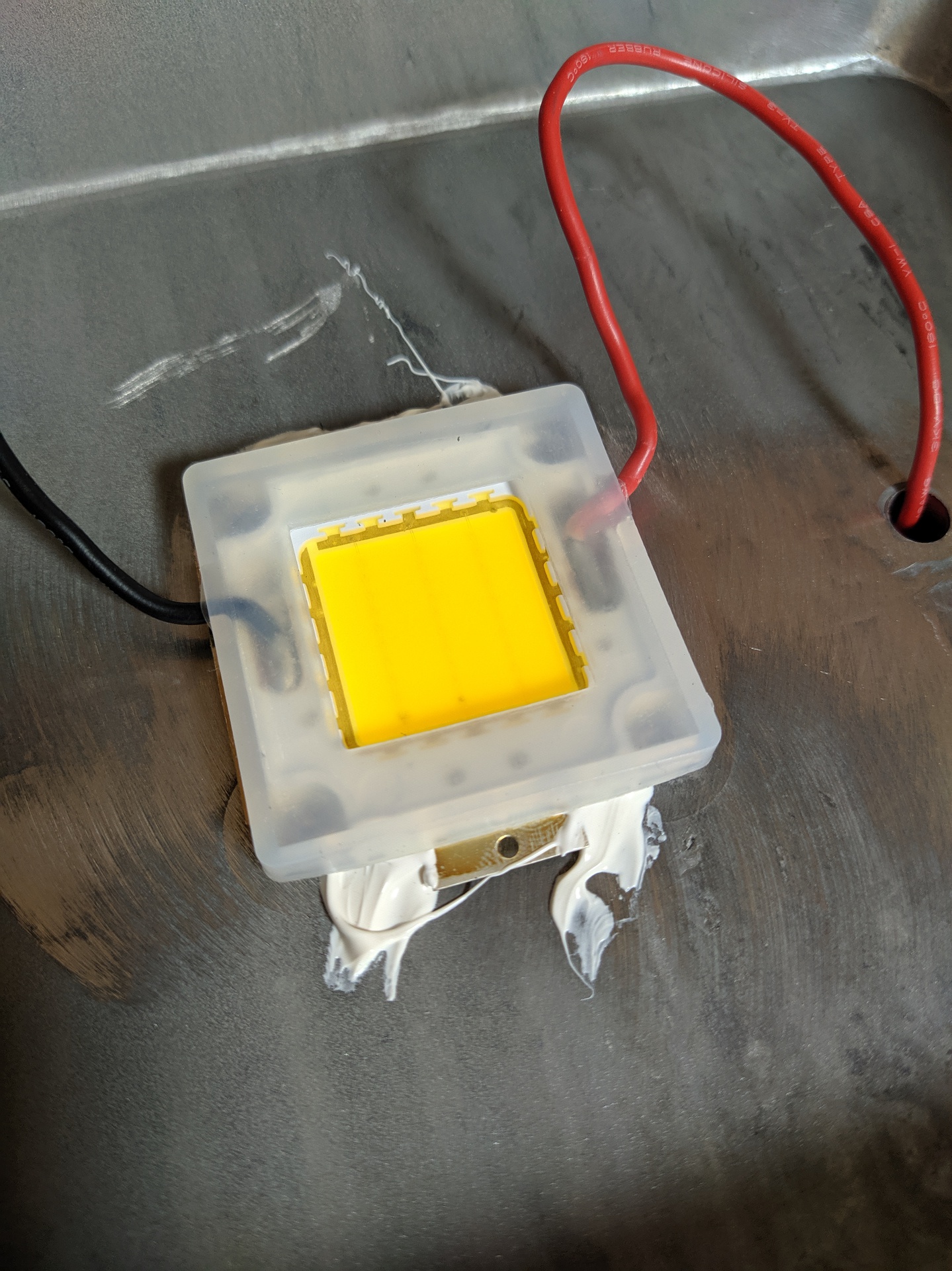

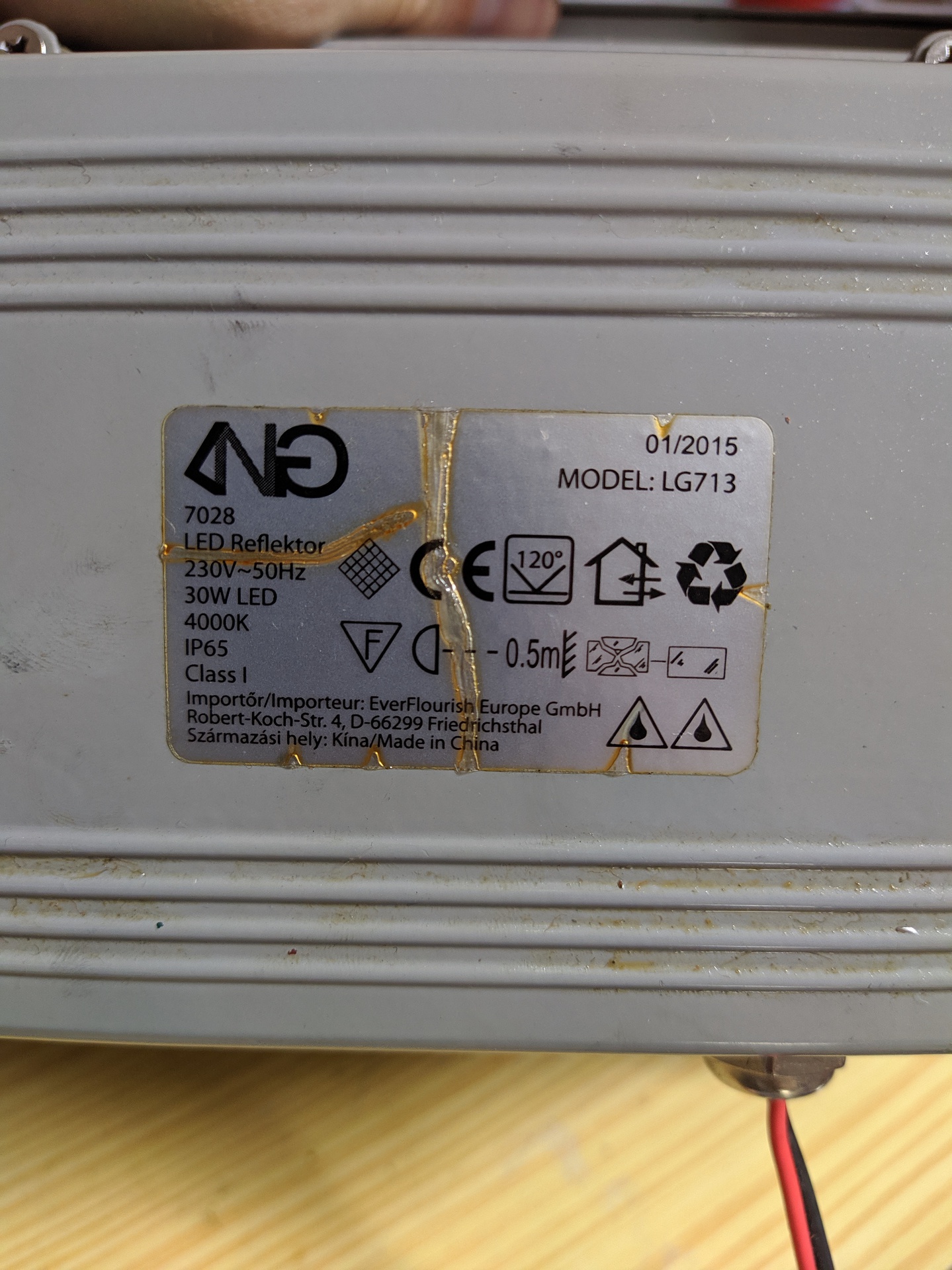

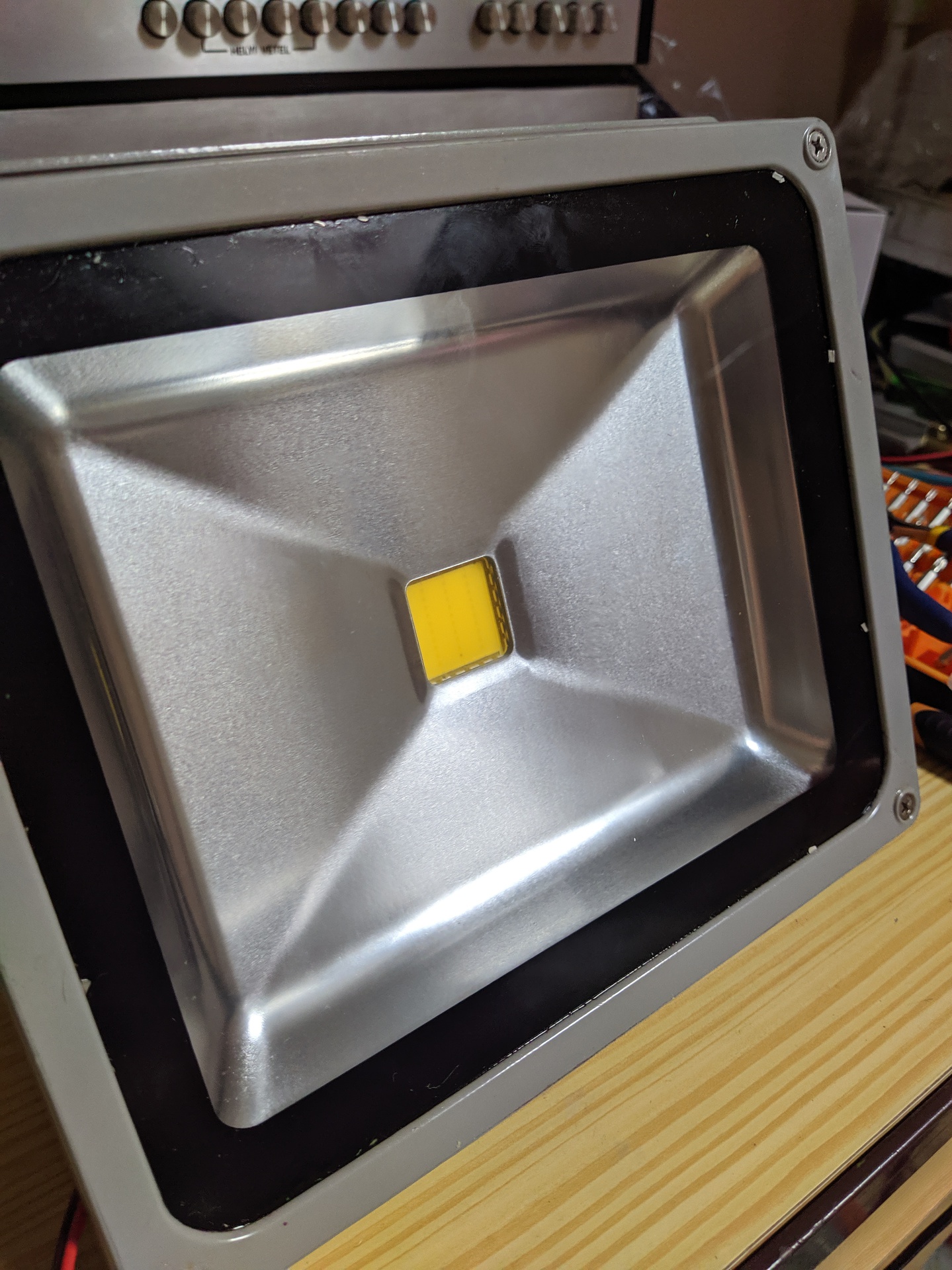

Nem tudom hogy jó helyen járok-e,de megpróbálom. Kaptam egy ilyen lámpát amiben az elektronika tönkre ment. Szeretném meghajtani labortápról hogy tudjam mekkora feszültség és áramerősség kellene neki. 3 oszlopban vannak a ledek ha jól látom. Kérhetnék ebben egy kis segítséget ?
Nehéz távvezérelni egy ilyen projektet, de próbáljuk meg.
A 30W egy körülbelüli érték, hogy legyen valami támpontja az embernek, mire számítson. Ha hosszú életet vársz el a LEDtől, oda kell figyelni a réteghőmérsékletre. Maximum 60°C legyen. 80% körüli teljesítménynél többel nem érdemes használni. Az elektronikáról tudsz képet mutatni? Egyformák a panelok? Milyen IC van rajtuk? Fontos, hogy a teszt alatt mind a feszültség, mid az áram korlátozás aktí legyen a labortápon. A labortápon állíts be 50 mA áramkorlátot, 20V kimenőfeszültséget. Ezután kösd rá a LED tömböt. Valószínűleg már derengeni fognak az elemi LED csipek. Ha nem, akkor lassan, folyamatos feszültségmérés mellett emeld a kimenő feszültségkorlátot. Meg kell találni azt a feszültséget, ahol a feszültség alig emelkedik az áramkorát emelésekor. Mindig tartsd szem előtt, hogy a LED nyitófeszültsége a réteghőmérséklet emelkedésekor elkezd csökkenni, így hajlamos megsütni magát.
30V-nál ennyit világít. Ennél többet nem. 20V-nál semmi nincs.
Érdekes csak a középső oszlopban lévők világítanak halványan.
Tehát körülbelül harmincvalahány volt a nyitófeszültség. Most lehet nagyobb áramot engedni, amíg a réteghőmérséklet eléri a 60°C-t. Az árammal ne menj 900 mA fölé.
A távoli jövőben valószínűleg ez az oszlop fog kiesni először. Akkor majd erősen vissza kell venni az áramot, kétharmadára. A hozzászólás módosítva: Aug 16, 2020
60V-ig elmentem. Egy nagyon picivel világít csak jobban a középső oszlop ledjei. A mellette lévők nem világítottak. Az áramfelvétel 30mA volt. Nem vett fel többet.
Apropó, az elektronika már nincs benne. Anélkül kaptam meg sajnos. A hozzászólás módosítva: Aug 16, 2020
Innen szép nyerni.
![]() Az áramkorlátot most emeld 280 milliamperra.
Hiába emelem nagyobbra az áramkorlátot, nem vesz fel többet.

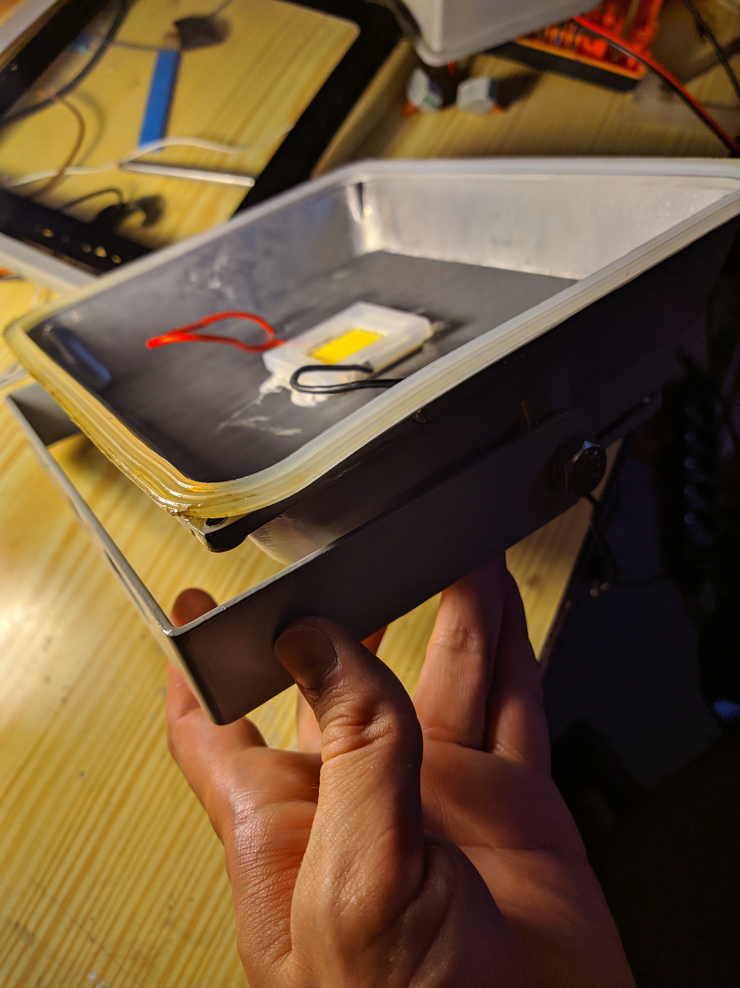

Gafly Ennyi az egész lámpa ahogy a képen látod. A hozzászólás módosítva: Aug 16, 2020
Ezt a ledet én is neked adtam volna.

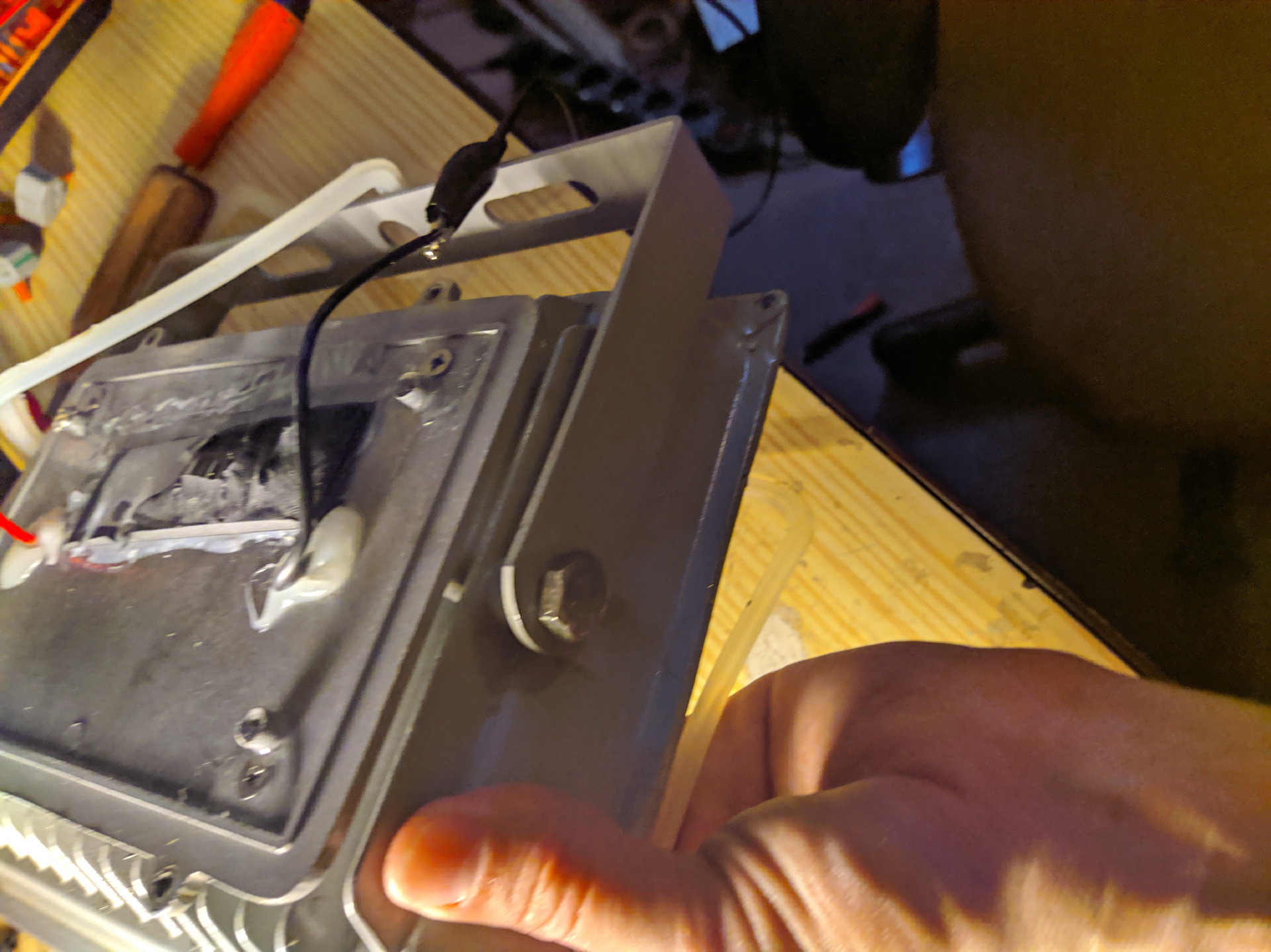

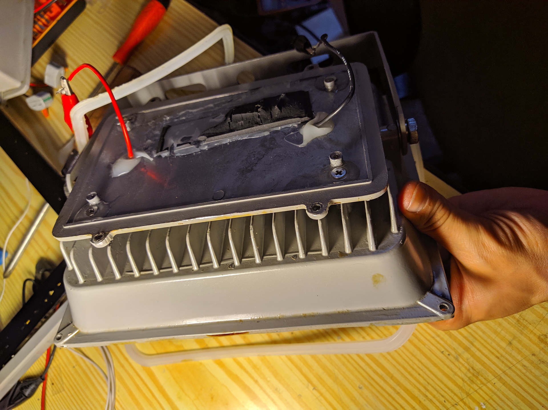

![]() A hátsó oldalát is megmutatnád? Miből van az az áttetsző valami a leden?
Fém az egész amúgy.
A tiédben több oszlop led van. Az enyémben 3.
Rakj be másik LED-et, ami neked van, 95%, hogy kuka. Ebayről olcsó, 20W és 50W közötti verziót választanék, akár már a 230V AC betápos verziót.
